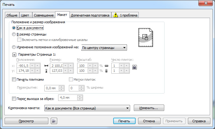

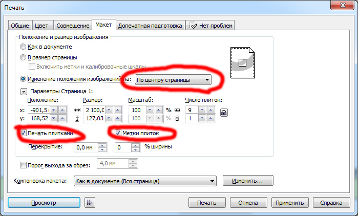

Печать шкалы
В coreldraw X5 в меню файл-печать. Вкладка макет.
Ставим галочки напротив "Печать плитками" и "Метки плиток". Положение на странице "по центру страницы"
В поле число плиток у вас должно получиться 9 и 1 соответственно. Иногда число плиток не обнавляется сразу. На всякий случай зайдите в предварительный просмотор, нажав "Просмотр" вы должны увидеть 9 листов в ряд. Выйдя из просмотра число плиток уже обновиться и станет 9 и 1. Нажимайте печать.
Распечатанные листы обрежьте по меткам справа или слева как вам сподручнее потом склеивать. И склейте внахлест совмещая метки.
