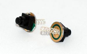

По умолчанию Re: Сломалась кнопка включения на Fenix PD32
1,5 - 2 бакса она стоит в Китае сразу напаянная на плату. Купить и поменять.
Я ток не понял, резиновую накладку вы разорвали, чтоб до кнопки добраться?

Или поменяйте сами. В размер подберите у китайцев. Вот что-то похожее.
Не имею понятия, как её можно будет поменять? Как извлечь плату с кнопкой из крышки, есть наглядные примеры?
Подскажите, где ещё можно купить эту часть? По предложенной ссылке они продаются по 10 штук, цена выходит не гуманная.
http://www.fenixtactical.co...
Такая подает:
Если да, стучитесь к Labour: https://forum.fonarevka.ru/...
Там же на ali поищите, я то привел первую попавшуюся ссылку. На d****** - вот похожая. Здесь, на фонаревке, на торговой площадке посмотрите.
Заказал на DX по Вашей ссылке. Придёт - отпишусь, подошло ли. Диаметр точно мой, а вот насчёт высоты кнопки, мне кажется, что она меньше, чем оригинал. Думаю, это не столь существенно.
