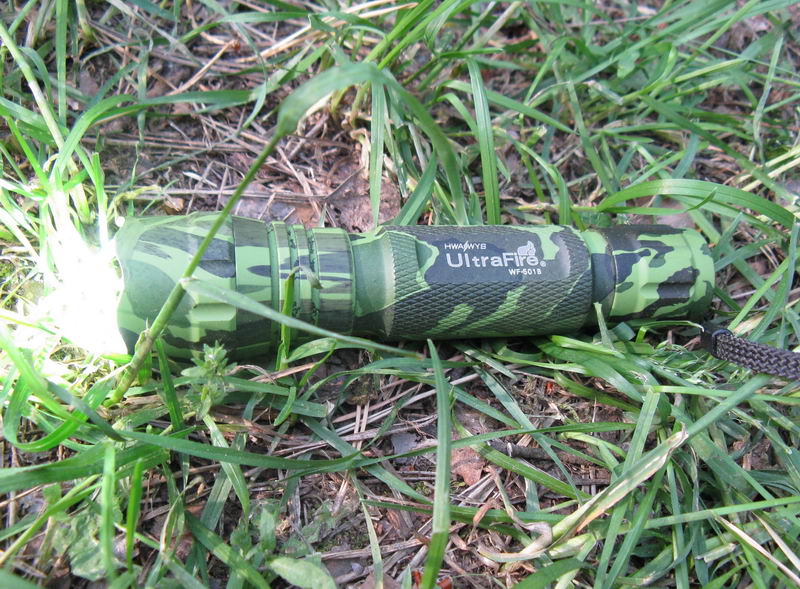

Из фонарей с "теплым светом" на 2х16340 выбор пал на UltraFire WF501B MC-E 5-Mode 500-Lumen Warm White Memory LED Flashlight (2*16340/1*18650)
Какие доработки могут понадобиться после покупки?
Проверить наличие термопасты между звездой и радиатором?
Промазать все силиконом?

...а еще обвернуть листиком фольги с термопастой сам 26мм модуль перед установкой в корпус.

У предыдущего фонаря есть собрат с теми же характеристиками, но только с одним режимом: UltraFire WF501B MC-E 500-Lumen Warm White LED Flashlight (2*16340/1*18650)
Который будет надежнее? Или разница только в количестве режимов?
Еще вопрос: Switch Type: Clicky/Clickie — это значит, что и для включения и для переключения между режимами нужно нажимать кнопку одинаково? Или там двухходовая кнопка (полный ход — включение, половина — переключение режимов)?

По умолчанию Re: «Дальний» спелео свет
Мне кажется только в режимах. Но всегда модуль с 1 режимом надежнее.
В корпусе UltraFire WF501B кнопка с обратным кликом. Нажал и при отпускании фонарь включился.
Сам пользую 501В, но с модулем XP-G 320Lm
А вы свой фонарь не "топили"? Как у него с водонепроницаемостью?

Только кратковременные погружения в грязь и воду. В условиях дождь, грязь, поход, частые роняния и броски на землю. После чего отмывал от оной под струей воды из-под крана. Фонарь это всё выдержал на ура. Единственное что добавил - силиконовую смазку на резьбах. Производитель ее не добавляет в фонарь.
