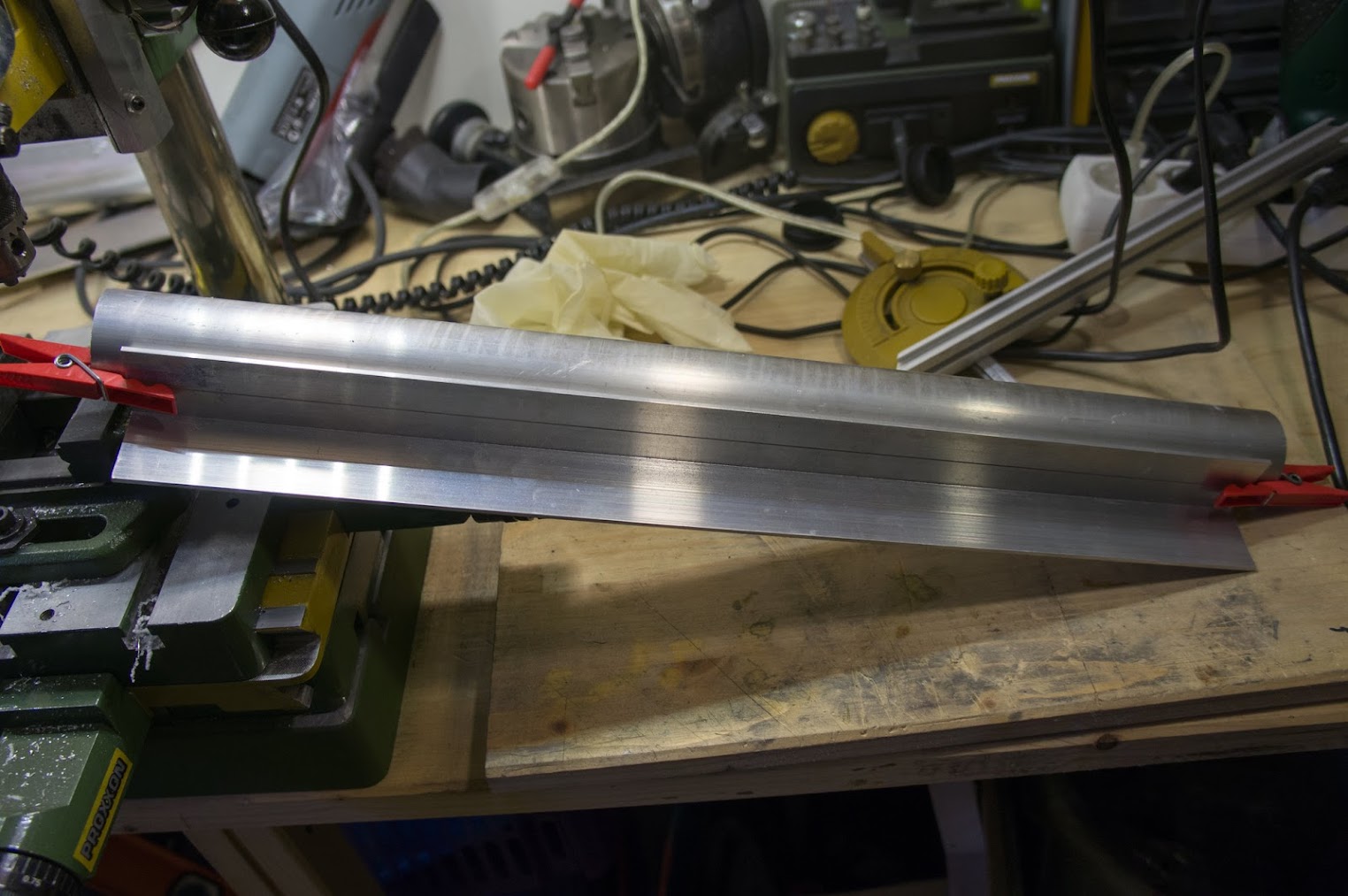

Начальная идея: порезать трубу вдоль.
Труба порезана, основание подрезано с боков, чтобы половинка трубы хорошо одевалась.

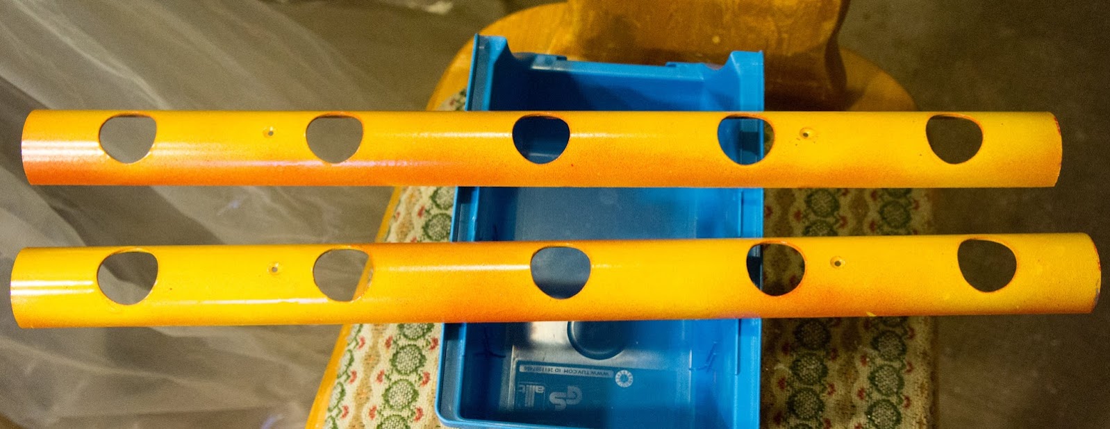

В трубе проделаны окошки.
Первая покраска.
