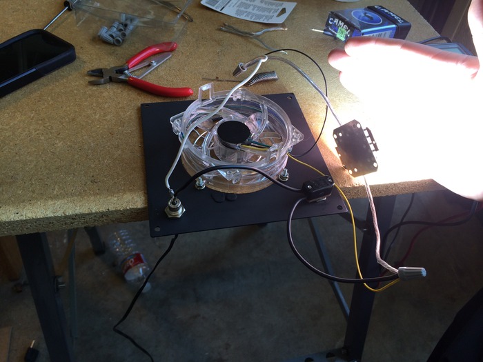

Какой разводильник для лохов! Может мне что выставить?
Какой нибудь WiFi управляльник чайником (именно, что не умный дом, а именно чайнико-закипалку). А теперь фишки на которых можно будет выехать:
1. Софт под ведроид/йаблоко. Типа вводим ГПС координаты поворота от которого до дома пять минут и при пересечении оного (смарт с владельцем, программа в фоне) чайник будет включаться автоматически. Приеду к уже горячему чаю.
2. ИК термометр, т.е. можно через ту же самую программу узнать какая стадия закипания. Скажем мне не нужен кипяток, а всего 85 градусов для зеленого чая. Прибор сможет на любом домашнем чайнике (а вдруг есть любимый чайник в семье?)
3. Пообещать, что в будущем программа сама по гуглонави будет высчитывать когда я буду дома с учётом пробок и включать за 5 минут до подъезда к дому, а не по забитой точке. Затем сказать что время закипания зависит от текущей температуры и это еще через год это тоже будет учитываться.
Останется только найти что-то похожее (Wi-Fi розетку) на ебее/али, собрать макет, показать анимашку/гифку на экране смарта и лупить бабло.
В ролике показать довольных родителей, которых сынуля обеспечил горячим чаем по приходу домой с морозной зимней улице под рождество и вуа-ля!
Не, даже глядя на фото 25 бакинских становится очень жалко. Чувак "типа инженер", ни одного прибора в кадре. Паяльный столик из разделочной доски - м-м-м, идея. Держатель для батарейки вааще улёт. Одно хорошо: проводок видимый на плате зарядника можно будет пустить на восстановления предохранителей ампер так на 10, не больше. Видимого на пару раз по длине хватит.
Даже кидайцы собиравшие по $90 на фонарик-зарядку ценою в $26 на ТаоБао были более подготовленными. Какой-то там 3Д макет показывали, график разработки и проч. А тут - нихт.
В общем отказать.
вот тебе пример: https://www.kickstarter.com...
особенно доставляет вот это фото
в сочетании с "питание 12В аккумулятора"
m72 (03.08.2014)
