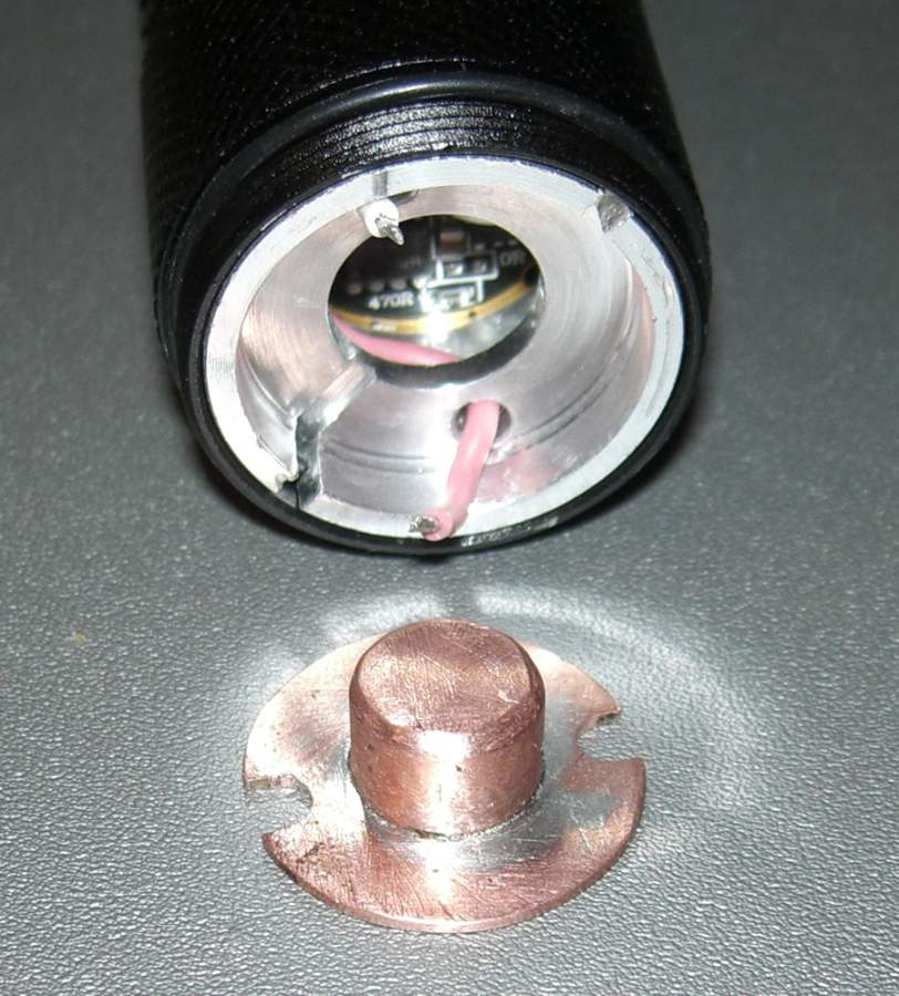

теперь мысли...
вот так:
(с) TwinTwin
делать - не буду, да и не получится .
Во первых, медесодержашие сплавы (медь, бронза, латунь) - имеют на много меньшую теплопроводность чем алюминий, будет хуже отвод
второе, алюминий и медь при контакте окисляются - что тоже не есть гуд.
и третье по конструктиву, - у меня очень мала площадка подложка ...
Вооо нашел фотку ....
как то вот так.... даже чуть меньше, (и тут у чела отраЖАТЕЛЬ ПРИЖАТ КАПРОНОВЫСМ КОЛЬЦОМ А У МЕНЯ ВПРЕСОВАНО)
так что чапай думает что да как...
[Исправлено: homosapiens_ww, 06.03.2014 в 11:10]

homosapiens_ww, вырезаешь пластинку из алюминия 1,0...1,5 мм по размеру и заколачиваешь молотком. желательна посадка "с натягом", но без деформации пластинки - к ней ещё звезду светодиода прижимать. я воспользовался ненужной звездой 18 мм, подточив слегка периметр
в конце концов есть вообще народно-бюджетное решение - заколотить здоровый кусок фольги в дырку. мощей не так уж и много, трамбованная фольга справляется

У меня тоже пилюля с отверстием была на сипике, правда xml версия. Попросил, на заводе выточили пилюлю без дырки из алюминия, с площадкой под звезду толще на 2мм, чем штатная и заодно под другой драйвер... Поставил Nanjg 105c 2,8A и xml 2 прикрутил болтами, очень нравится теперь

Насчет теплопроводности вы не правы.
1. Смотрим тут http://www.dpva.info/Guide/...
2. медь и алюминий не окисляются с разрушением друг друга, если по ним не протекает ток.
Это какие то заблуждения у вас, вызванные глупыми троллями которые физику прогуливали.

тоисть - если ток не идет но не окисляются? Хм...
Знаю что когда дом купил - электрические скрутки были люминь+медь - то окислялось и грелось и искрилось - на болт взял через шайбу - какой год все ок! о том, что Если тока нет - не будет окисляться - не знал.
По теплопроводности - физику в школе не спал не курил не прогуливал.... помню как вчера - опыт - 2 прута одинакового сечения, к ним пластелином грузики - и начинают оба края греть одновременно, на алюминевом уже 4 отпал а на медном только первый.... тоисть теплопроводность в люминия больше и теплоотвод лучше...
Вчера сделал таблетку из алюминия 3 мм толщиной, чуть промахнулся с размером.... теперь думаю разковать чуток, или поры просто термопастой заделать? или новую делать
совет? как сделать чтобы вошла "с натягом" без токарного станка

я писал - "хотел проверить теплоотвод - еле разобрал - выкрутил шайбу - для следующего раза сделал пропил, во втулке под диодом - выборки (дырки) нету - шайба сплошная алюминиевая. "
ой как я ошибался....
выковырял отражатель - дно втулки оказалось подложкой диода, а закрытая втулка оказалась трубкой с 1 мм бортиком...
была вырезана люминиевая таблетка диаметром 14+бортик мм
посажена в двух точках на клей и зона контакта промазана термопастой,также пилюля светодиода и новая таблетка тоже на термопасту посажены.
+ улучшилась теплоотдача от диода
- потеряно фокусное растояние, в квадрат не фокусируется
еще казус - линзу светодиода - запачкал в клей, увидел, хотел стереть растворителем - а она поплавилась в корку апельсина - как отполировать?

Посмотреть сообщение Сообщение от homosapiens_ww :
и я не уверен - использовал я чистый алюминий или дюраль
люминь мягкий, токарится отвратительно. дюраль твердый, жесткий. теплопроводность в зависимости от состава приближается к некоторым латуням.
лист меди или латуни, скорей что латунь
опять же, медь рыжая (и мягкая), латунь желтая.
линза у xr-e? плавиковой кислотой что-ли протирали? там же стекло, емнип.
это скорее +
и вообще, кмк, слишком много внимания для ммг фонаря
Старый 07.03.2014, 17:36 Автор темы   19
homosapiens_ww
Регистрация: 11.02.2014
Последняя активность: 26.09.2018 23:51
Сообщений: 62
Сказал(а) спасибо: 9
По умолчанию Re: Ультрафаер 7w
ага стекло щаз....
пласмаска голимая...
растворитель кировоградский 647 или 646
чем ее шлифануть думаю нождачкой 1000 есть, или кожей с пастой гои,
что такой кмк и ммг
homosapiens_ww вне форума   Ответить с цитированием Вверх
Старый 07.03.2014, 17:45   20
пластик-пластик... твёрдый, поликарбонат может быть.
столкнулся с интересным явлением - под линзой гелеобразная субстанция типа силиконового герметика. оторвал линзу от металлического колечка - получил мармеладообразную поверхность, богатую на артефакты при фокусировке.
ЗАТО! оказывается XR-E можно отдедомить, оторвав металлическое кольцо от основы эмиттера, без грязи и риска повредить усики питания кристала
