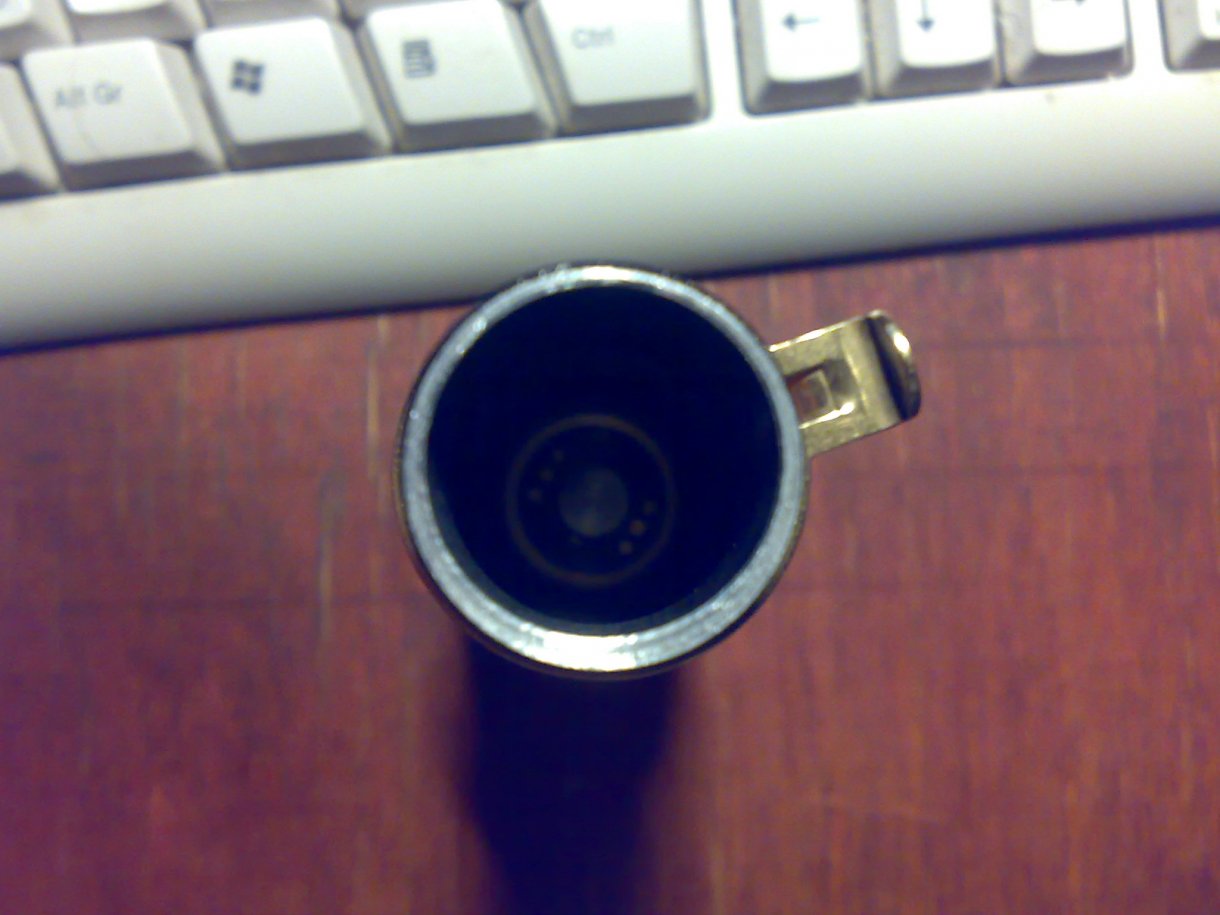

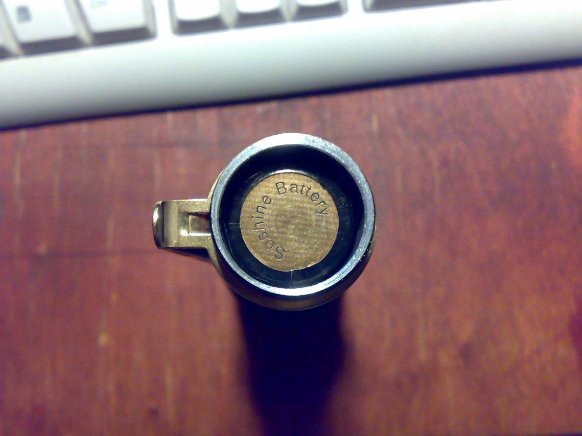

точно, на расточном станке патрон бьет...

По-моему это из-за резьбы, тут похожее обсуждалось кажется в теме о ТК15.

Посмотреть сообщение Сообщение от gristoff :
говорить можно долго, а кроме замены прокладок, больше вариантов не предлагалось.
Замена прокладки- это самое простой выход, если по гарантии возвращать не хочется. А испачканный фонарь, наверное с гарантии снимается.
Может быть, драйвер чуть к стеклу можно вывернуть и зафиксировать... Рефлектор тогда чуть вперед уедет, и щели между стеклом и короной не будет.
Посмотреть сообщение Сообщение от Ektomorf :
Точно. Со стороны головы нет фаски на заходе резьбы, поэтому кажется, что есть эксцентриситет отверстия.
А со стороны кнопки фаска на резьбе есть- там все красиво. У меня, по крайней мере.
