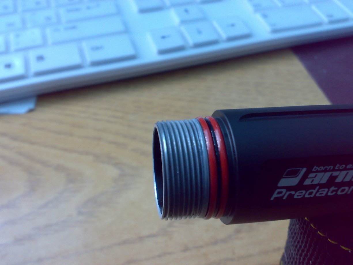

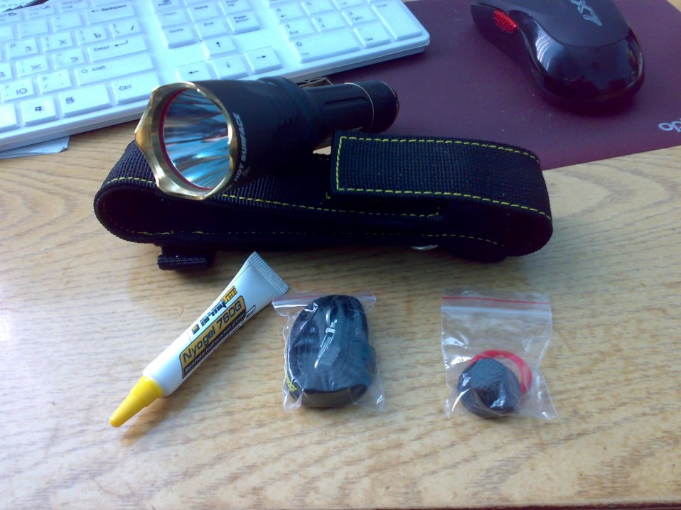

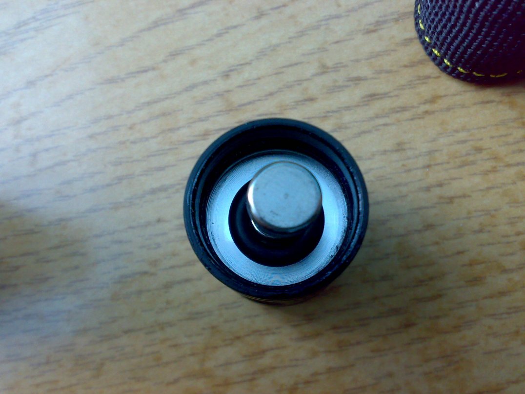

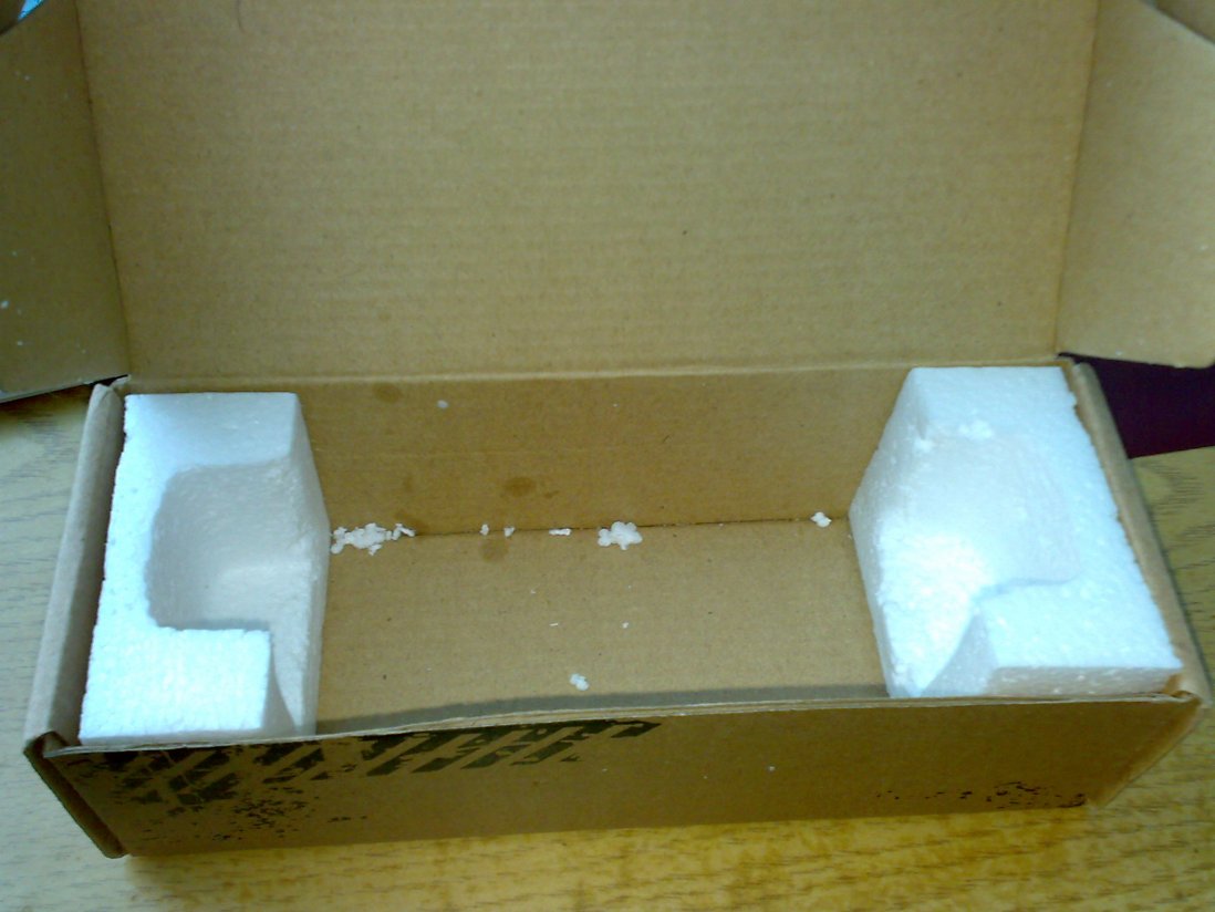

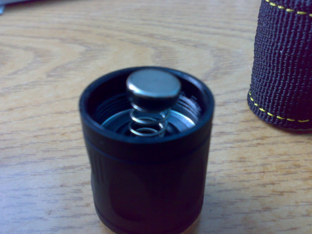

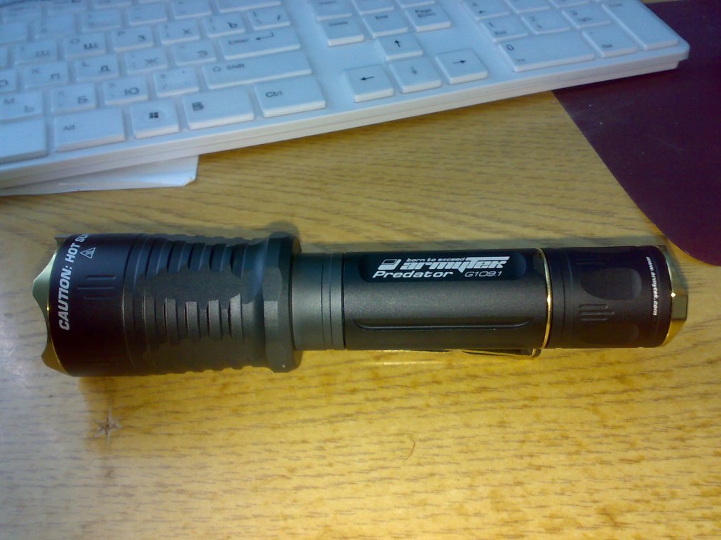

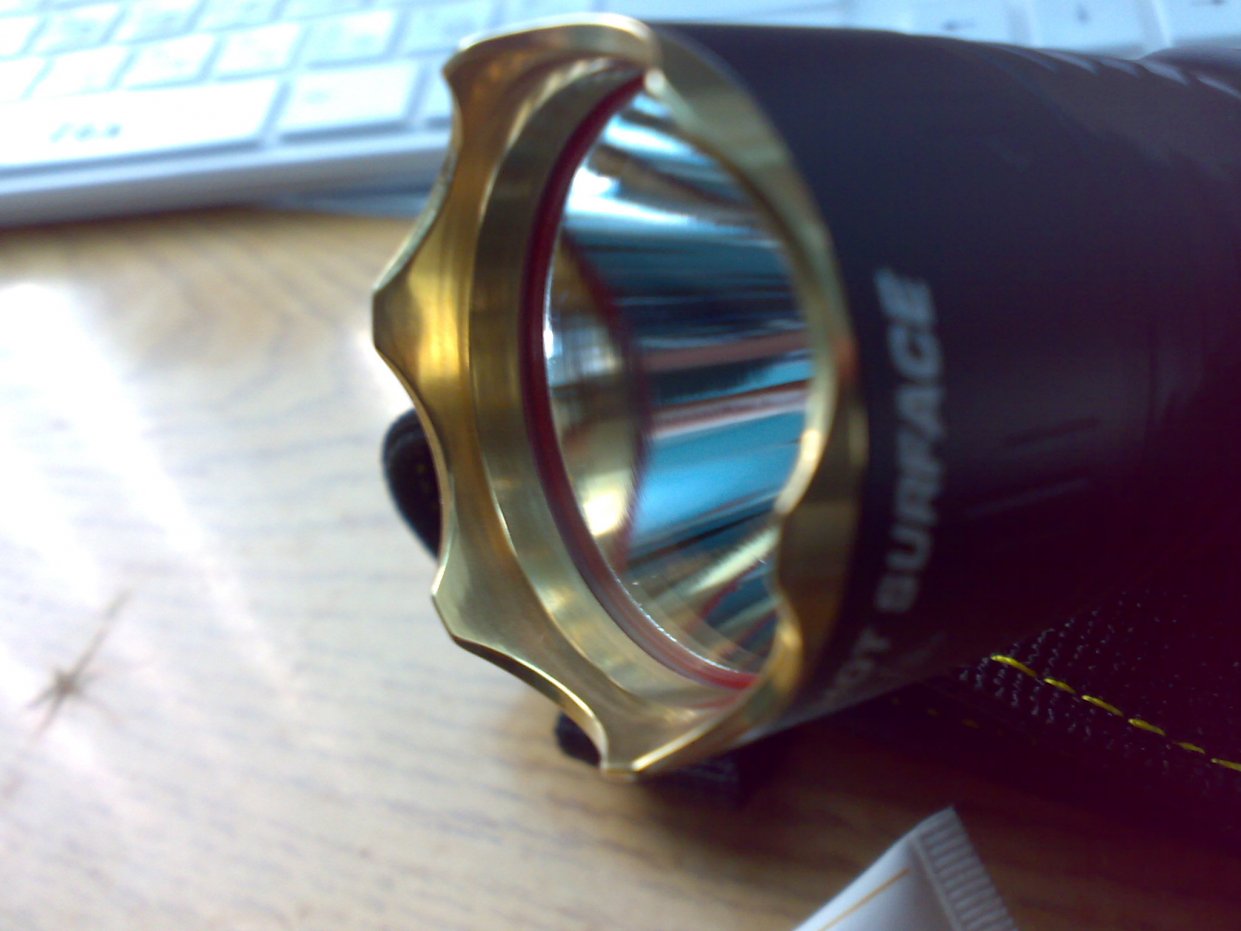

Ну так вот:
Забрал сегодня зверя с почты, итак, небольшой предварительный обзорчик:
1. Пенопласт не разу не подходит для упаковки такого товара
хотя в моей коробочке особо много крошек не было, швыряли видимо на почте не сильно
2. Гарантийный талон есть, но действителен при наличии штемпеля отправления, т.е. наличие почтовой упаковки.
3. Чехол, фонарик, Неогель, ремешок, запасные резинки
Инструкции нету

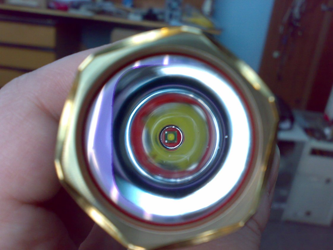

4. Помятуя последние отзывы, первым делом я фонарик хорошо потряс - звуков болтания чего либо не услышал.
Далее проглядел резинки под стеклом и зазоры, надавил на стекло - зазоров нету, все сидит плотно, стекло не продавливается
Рефлектор сидит ровно
5. Видимых повреждений на корпусе только 2,
- один на голове, видимо уронили или за чтото зацепили, глубокий скол
- второй на задней стальной кромке, возможно тоже обо что то стукнули, но там только вмятины
В остальном все аккуратно и ровно. На корпусе имеется второе, более широкое посадочное место под клипсу.

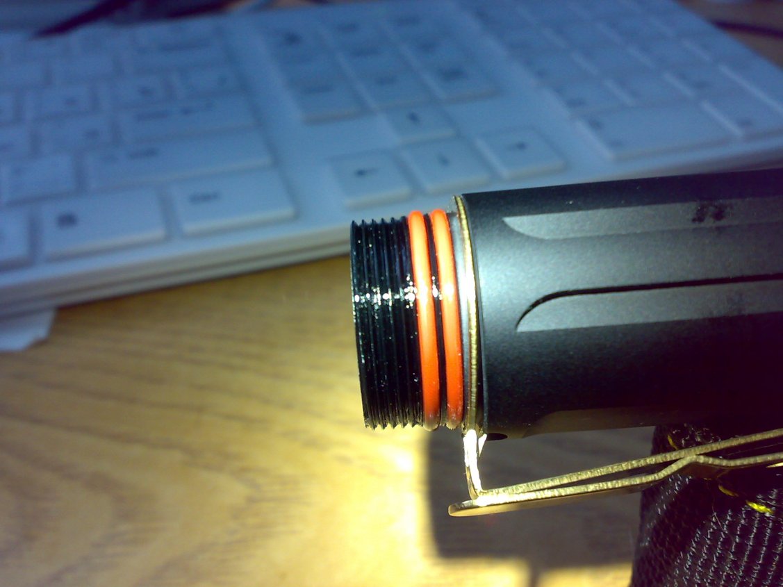

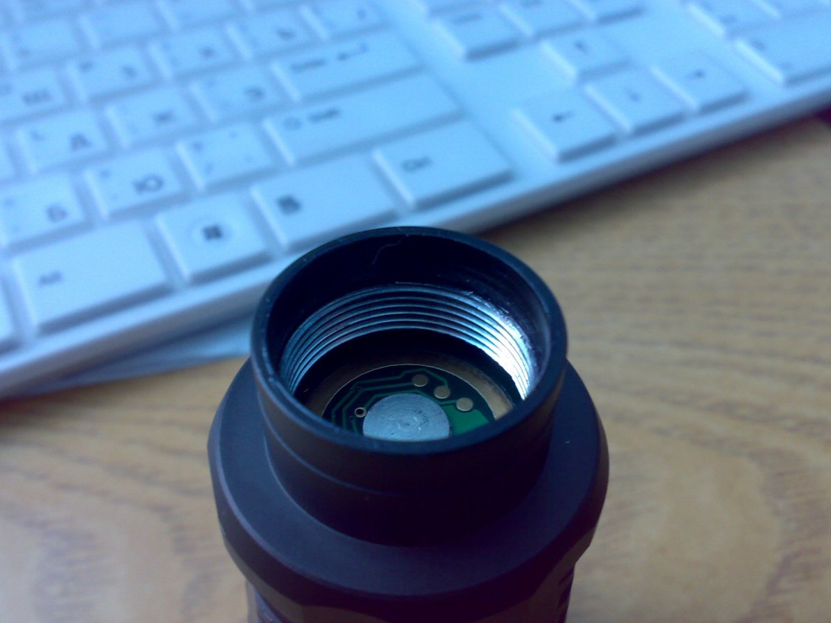

6. Резьбы
Передняя
Задняя
Страшных зазубрин и мусора не обнаружено, резьбы смазаны. Запах ацетона присутствовал
7. В голове резьба только у самого краешка имеет заусенцы и ближе к плате несколько мелких сколов
Ход кручения головы плавный, без люфтов
8. Хвостокрышка
Резьба анодированная, пружина тугая и сильно много выпирает, при установленной батарее крутится крышка с хрустом, и как говорили выше можно крайние витки резьбы на корпусе содрать именно из-за слишком большой нагрузки от пружины.
Потому выголнее ставить элементы через головную часть.
Еще я не понял как разбирать кнопку, кольцо есть, ухватов нету, неужели через коронку?

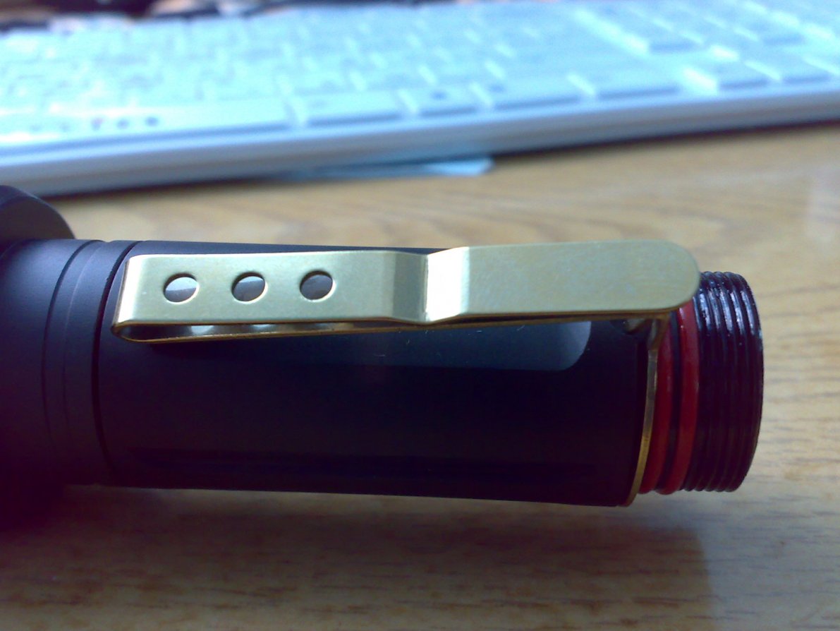

8. Клипса
Промежуток конечно забацали хороший, к забору можно прицепить, еще она слабоватая, легко гнется. Для таких промежутков и самого фонаря думаю надо что то потуже.
9. Теперь по свету, пока не чего не настраивал, поигрался дефолтными
Сразу замечание - очень малый ход кнопки, свет включается от легкого прикосновения
Учитывая что кнопка выпирает немного, кромки ее не защитят от случайного надавливания и включения.
Может конечно у меня такой экземпляр...
В режиме 7 люмен мерцания не заметил, но временами происходит следующее:
Когда на него переключаешься поворотом головы, происходит стробоскопическое моргание в несколько вспышек и после все становится ровно.
Когда включается режим кнопкой питания происходит один "пых" и все так же устаканивается.
НО пых этот не на максимуме а на том же уровне - 7 люм. Т.е. просто загорается, тухнет и снова включается уже на постоянную.
Еще одно подметил - при переключении режимов бывает фонарик зависает на одном и при повороте головы переключение не происходит. При следующих поворотах вроде как очухается и переключает. Тоже не всегда, но есть.
Первое впечатление в целом положительное, экземпляр попался аккуратный
- Зазоров между коронкой и стеклом нет
- Резинки без повреждений и плотно сидят между рефлектором и стеклом
- Стекло не продавливается
- Рефлектор не гуляет и ровно поставлен
- Крошек, грязи под стеклом нет
- На рефлекторе есть мелкие пупырчатые образования но они возле самых краев. На свет не влияют. Сам рефлектор чистый.
- Резьбы на батареечном корпусе без видимых сколов или повреждений, мусора нет, хорошо промазаны
- Резьба на голове возле краев имеет заусенцы и сколы, но в целом тоже без страшностей
- Кнопка замыкает контакт при легком прикосновении
- Клипса слабоватая с огроменным зазором между корпусом
- Тугая пружина в хвостокрышке и слишком длинная, при частом использовании можно срезать края резьбы
- Анодирование приятное, все надписи и обработка корпуса аккуратные
Будем дальше посмотреть
