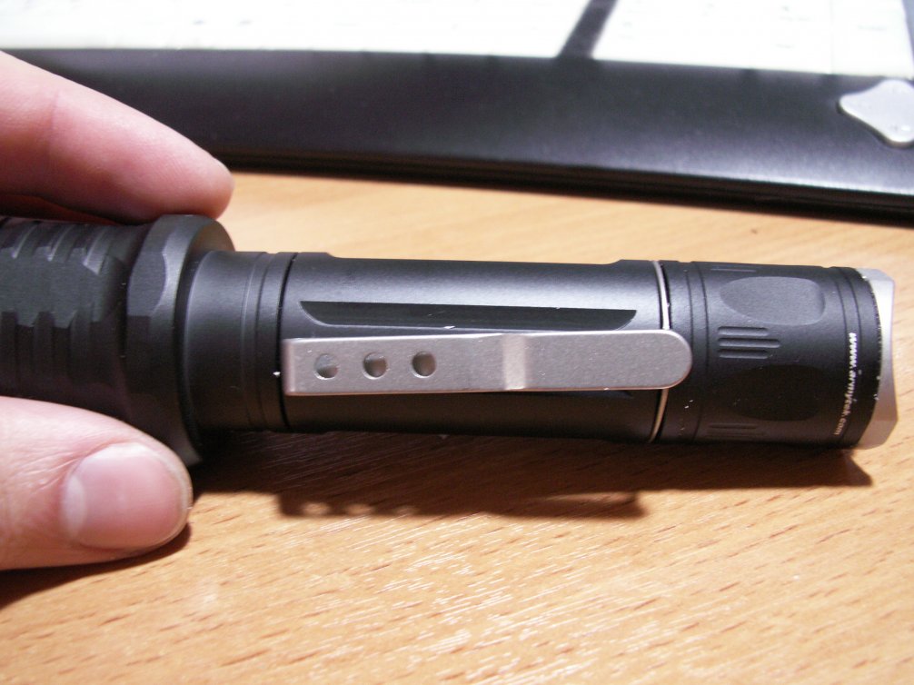

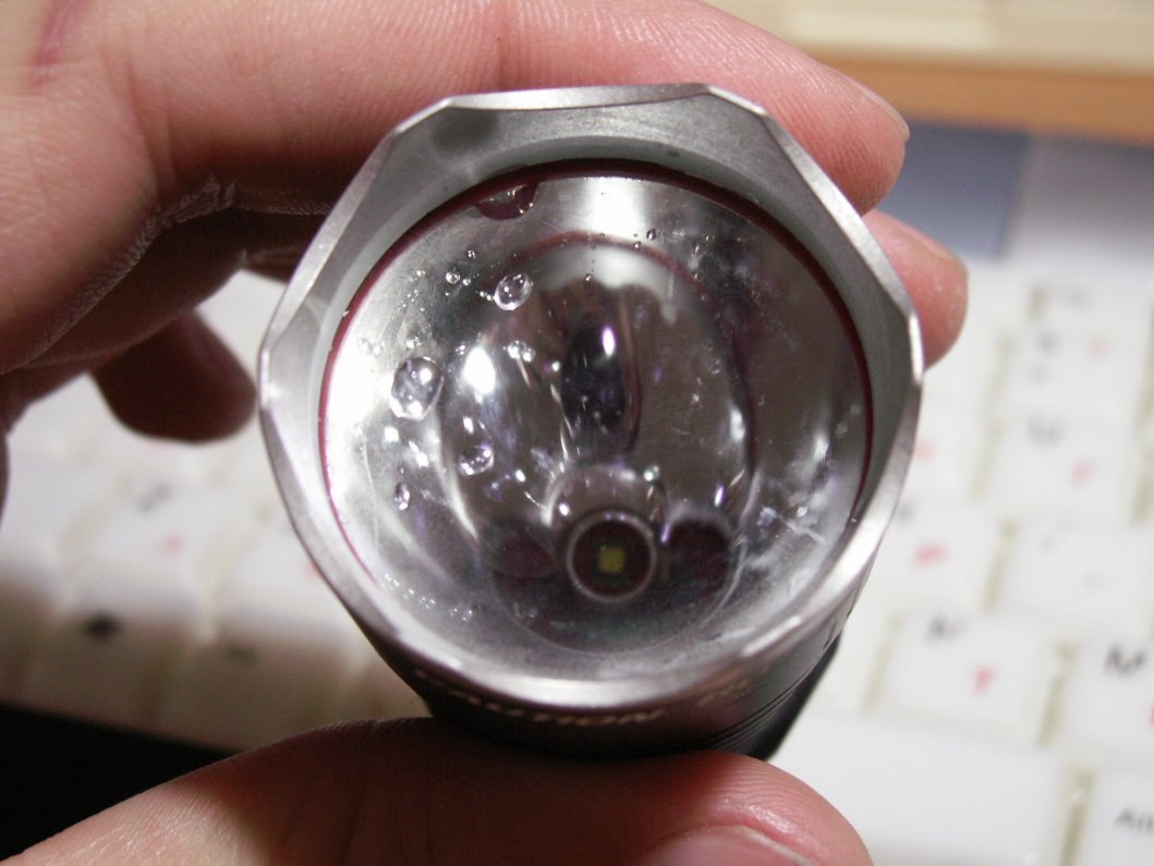

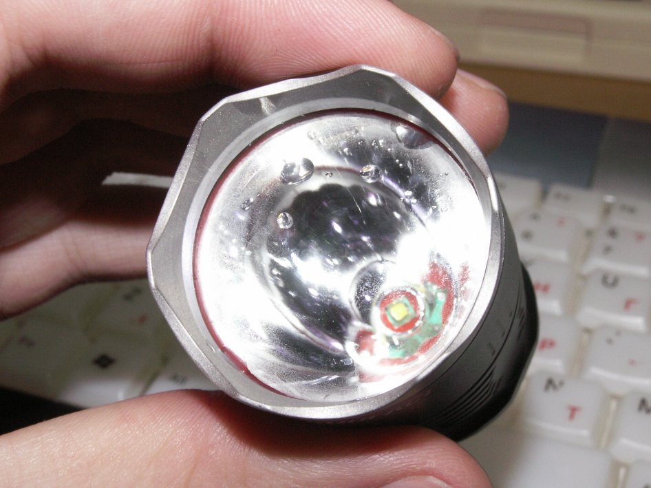

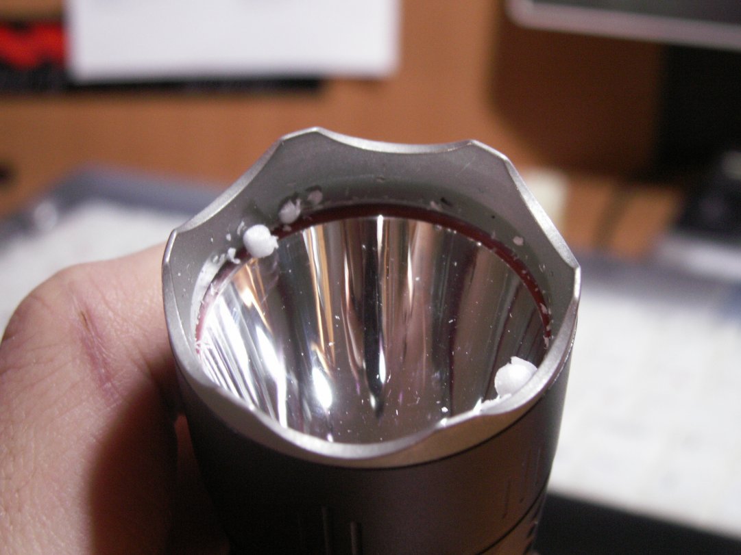

Получил свой.
Коробка с пенопластовыми шариками.
Клипса гнутая очень сильно.
Помыл фонарь под краном - в рефлектор попала вода.
Ребят, это не смешно даже. Я не с DX как бы фонарь заказывал!

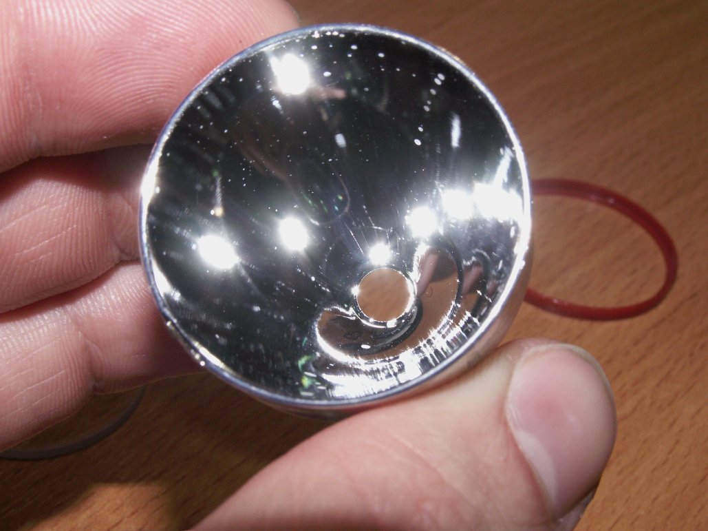

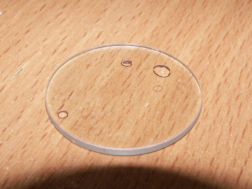

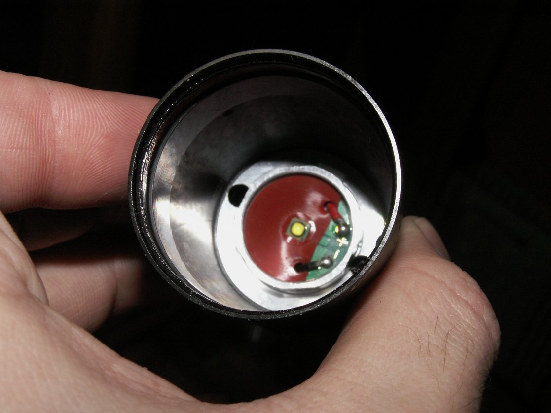

В целях спасения утопающих открутил кромку и вытащил стекло. Все резинки на месте и в смазке! Хорошо что вода не дошла до электроники, но теперь у меня весь рефлектор в точках от высохших капель. Мегаторч, как с гарантией поступать будем?

НДА. Обидно однако. Может корона плохо затянута была? Жду свой фонарь.Уж очень хочется что бы в нём небыло такого рода дефектов. Как никак далековато будет отсылать назад если что, да и не сильно хотелось бы- фонарь то очень понравился. Может попробовать спирто - эфирной смесью промыть, но ни в коем случае не тереть. После просушки пылинки можно сдуть грушей для фото оптики. Смесью такой никогда не пользовался - отец расказывал, он у меня на вакуумных установках работал. А вот грушу я прикупил. Стоит недорого, а польза реальная. И ещё можно попробовать дистилированой водой с шампунем или другим моющим средством промыть и высушить. Я так раньше промывал фотоплёнку после проявки. Вроде всё нормально было, без пятен. У Вас пятна соли от воды я так понимаю.

Корона не причем. Даже если ее затянуть до дури - рефлектор болтается внутри.

я тоже получил.
несмотря на заказанную коробку и нормальную упаковку внутри коробочки с фонарём пенопласт сильно потёрт и покрошен, всё засыпано и даже внутри фонаря пару "шариков" пенопласта. думаю, это происходит от шершавости чехла - если между чехлом и пеноплоастом будет пакетик, эта мелкая досада не должна происходить.
+ чехол очень понравился - именно такого устройства, как я желаю!
+ анодирование - отлично!!! на первый взгляд показалось, что снаружи тонкое напыление резины (как на некоторых мобильниках). но, покорябав ногтём, понял ошибку ).
+ в руке лежит отлично, и на ощупь приятно.
+ резьбы смазаны, колечки тугие, всё ОК и надёжно.
- фонарь явно включался (для проверки?) - были потертости на контактах и смазка под головой почерневшая.
+ свет и спот, на первый взгляд, оличные. проверю с наступлением темноты.
+ в режим программирования без чтения инструкции попасть не удалось. хотя, чайникам везёт больше - у них такое получается случайно ))
- логику управления режимами так и не понял. придётся таки читать мануал...
-- мануала в комплекте нет! никакого, даже английского!
- клипса хилая. умудрился сразу её разогнуть при попытке повесить кнопкой вниз. обратно не сгибается, зараза
- голову раскрутить пока не удалось. вроде в этой партии не должно быть заклеенной резьбы, но все мои аккуратные попытки успехом не увенчались. для меня это особенно печально
- изнутри на стекле и на рефлекторе неприлично много пыли, которую очень хорошо видно в слабых режимах. и удалить не могу
-+ кромки безеля достаточно острые (хотя и скруглённые). в кармане может что-нть порвать, если прижать о препятствие. но по прямому ударному назначению будет отлично - даже дерево в щепку можно изрубить. по бетону не бил - жалко
- на хвосте не стоит, жаль. резинок от 47 у меня нет, буду пытаться ставить китайские или от Fenix'ов.
+ понравилась конструкция кнопки (съёмная накладка и прикрытая от откручивания гайка).
- на рефлекторе видны мелкие дефекты/наплывы. на луч не влияет.
- очень не понравилась тормознутость при смене некоторых режимов. может, это и фича, но как-то неудобно выглядит.
- предвспышка тоже есть. мерцания пока не заметил, но и не входил в программирование.
замеров никаких не производил - позже.
add: прочитав пост камрада RN4HKK, пригляделся к своему повнимательней. по краю стекла видно, что колечко под короной с одной стороны не прилегает к стеклу, видно даже корпус. в воду совать теперь как-то сцыкотно
открутил голову отдельно и потряс - рефлектор действительно болтается в корпусе!!! плату прижал пальцем, так что, это точно рефлектор. разочарование устройством усиливается...

ISV - вы его главное не купайте пока.

Посмотреть сообщение Сообщение от ISV :
Я согласен на заклееную голову, только бы пыли там небыло. В заводских условиях это сделать нетрудно, а вот в домашних наверное нереально. Всё равно какие-то пылинки останутся. Они ни на что не повлияют, но мы то хотим идеально чистую оптику - имеем право за свои то деньги.
Кстати говоря, производитель нигде не обозначил, что фонарь водонепроницаемый. А потому подобные требования звучат очень странно. Аналогично и с пылью под стеклом.
Перечитайте еще раз заявленные характеристики фонаря и скажите где я неправ.

Метрическая резьба для лучшей водонепроницаемости, сделанная качественно для ее долгой службы.
Фонарь имеет двойные силиконовые O-ринги на каждой резьбе тела, дополнительные резинки в задней части, резинки специальной формы под стеклом для обеспечения отличной водонепроницаемости.
Стандарт водонепроницаемости корпуса:IPX-8 (высший)
