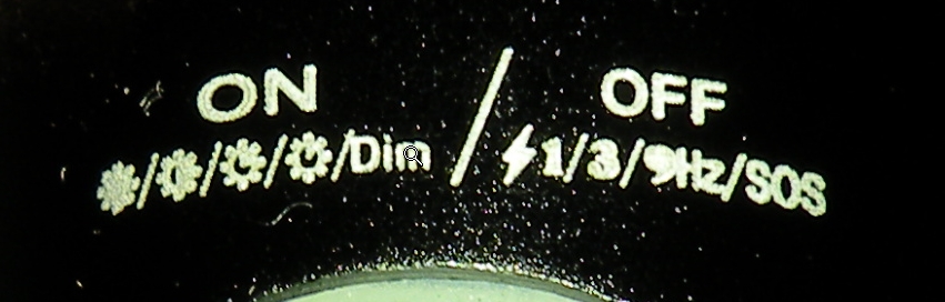

вот собственно фотка надписи на жопке. я её пока декодировать не могу...

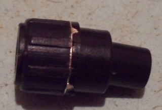

я примерно понимаю, что стробы включаются на выключенном фонаре, а яркостные на включенном. но ход этой электронной кнопки оставляет желать лучшего. именно на включенном у меня получается только переключать стробы...(((
а если выключаю и начинаю быстро "считать клики", то он зараза включается и фиг чего поймёшь...
кнопку никак разобрать ещё не могу....
при затянутой кнопке кликами переключаются стробы, при слегка открученной - яркости.
In the closed: ...
In the light :
я так понял
=hairs= (18.08.2012)
YES! ура!!! так и есть. но поймать режим "слегка открученной" с непривычки проблемматично.

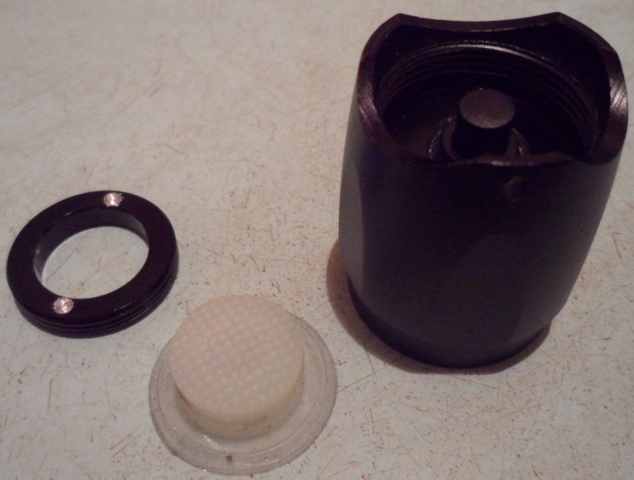

если Yezl прямой наследник EDI-T, то резиновая накладка может быть прижата пластиковой шайбой, которую без членовредительства довольно трудно открутить
круглой железной гайкой она притянута. два небольших сверления и всё разбирается. фото выложу чуть позже.

один интересный режим - при четверном клике он начинает медленно пульсировать от самого тусклого света до самого яркого, полный цикл примерно 5 секунд.
Дык это диммер, можно остановить на нужной яркости. Всё же написано на самой кнопке. )

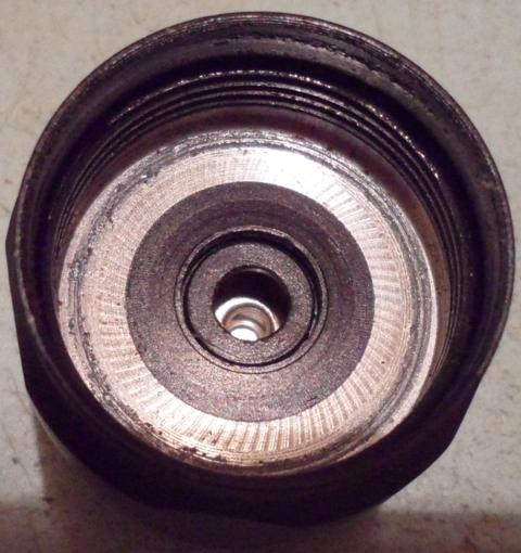

ну вот собственно и фотки
откручиваем хвост небольшое хирургическое вмешательство дрелью, (два углубления по сторонам), и получаем возможность выкрутить гайку.
раскручиваем (кстати, на теле самой "попочной части" видим отверстие для крепления страпа), кольцевая гайка и тайл кап споконо разделяются. и смотрим внутрь . маленькое кольцо это и есть кнопка. выдавливаем карандашом её в сторону тайл капа и видим саму кнопку ничего электронного в ней нет. пружинка ставиться отдельно именно в попку, к сожалению не сфоткал...

По умолчанию Re: у кого есть в пользовании Yezl T9 ?
обычная жопка EDI-T. как бесит меня этот выключатель - EDI-T T11 помер насильственной смертью (я его самолично разфигачил на запчасти) именно из-за этой кнопки, только пружн был не отдельно, а торчал из кнопки
