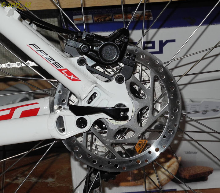

Тормоза
Проблем с центровкой вобще не возникло

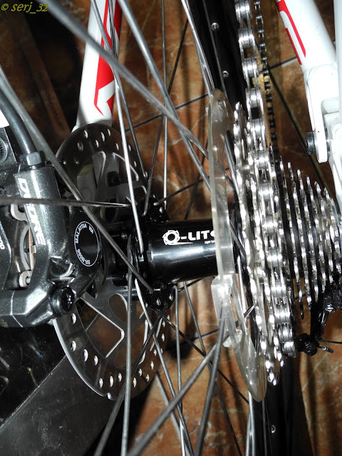

Кассета на 10 передач отлично стала на втулку Quando на 5 промах
Вопросы возникли только в перестановке тормозного диска, так как на старых колесах он крепился 6 винтами, а на quando он устанавливается вначале на шайбу с выступами а потом приживается винтом под кассетный ключ. Так вот эти выступы которые земеняют винты пришлось протереть наждачкой.
