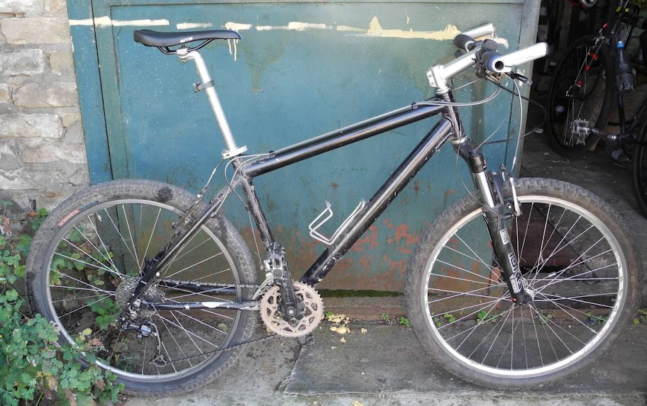

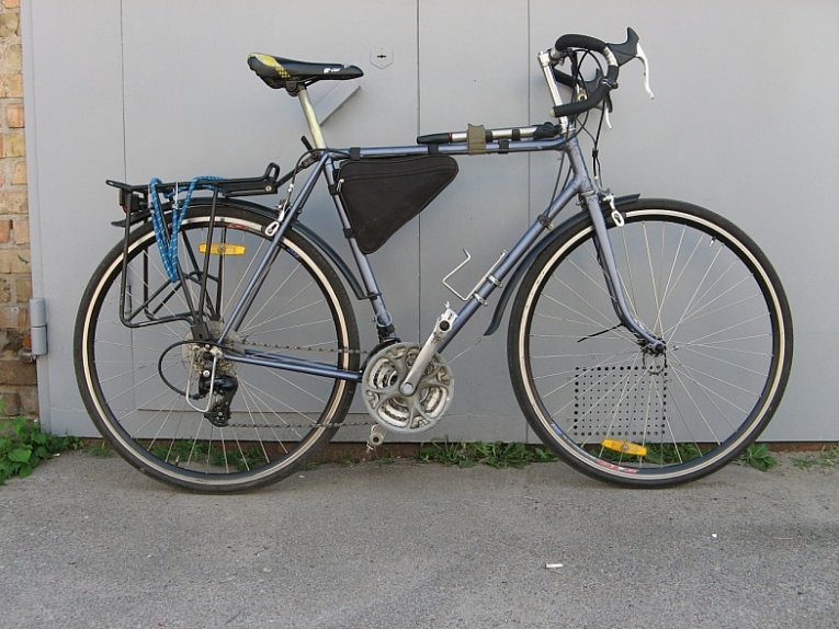

Моему старому велосипеду уже лет 10-11. Собран он был на безе рамы от "Старт-Шоссе". От советского велосипеда там осталось мало - рама, вилка, вынос руля, подседельная труба. Все остальное собрано на более современных компонентах.
Еще года четыре назад велосипед выглядел вот так
Но дорожная резина хоть и дает скорость, накат не предназначена для наших убитых дорог. Тем не менее на это резине велосипед спокной прошел 600км по горному Крыму.
Но в итоге захотелось более мягкой езды и была поставлена резина 28х47 (47 - ширина, это максимальная которую можо поставить в эту раму).
Велосипед стал гораздо увереней себя чувствовать на грунтовках.
