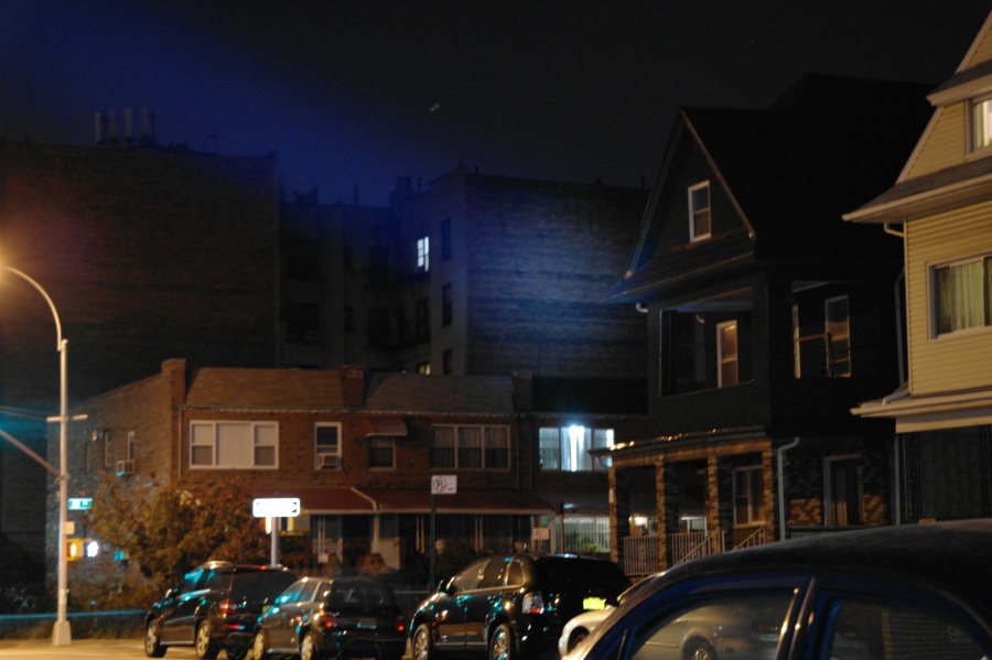

Старый 12.09.2012, 21:41   4
По умолчанию Re: Выбор дальнобойного фонаря до 100$

Старый 12.09.2012, 22:09 Автор темы   7
NimnaL
Регистрация: 06.09.2012
Последняя активность: 12.04.2022 11:11
Сообщений: 24
Чуток засветочку пошире бы, а в целом весьма не плохо... Что за зверь?

Старый 13.09.2012, 07:23   19
Посмотреть сообщение Сообщение от NimnaL :
Что за зверь?
Fandyfire STL-V6. в данном варианте произведён апгрейд - боец был ранен в глаз и получил новый протез лучше старого
