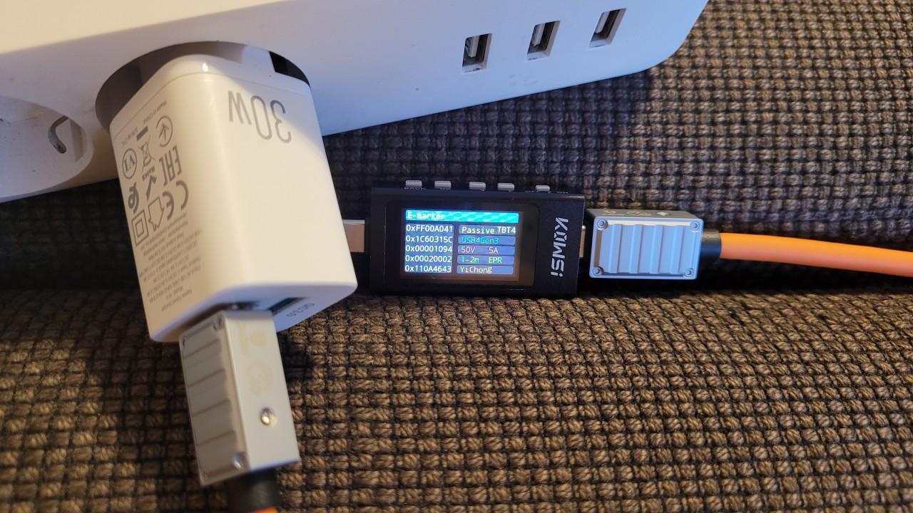

Они сейчас все умные или уже пошли какие-то еще умнее? У меня дома 2 зарядки по 65 вт
В этих нет ограничений. Ограничения начинаются с зарядок PD3.0, PD3.1 где токи уже выше 3 ампер и напряжение в 20 вольт и выше
Потому и стали в шнуры ставить чипы с E-Marker, как раз по ним и разрешается работа с этими кабелями
Метка E-Marker комплектного кабеля T90
Вот пример PD 3.1 EPR
PD 3.1 EPR (Extended Power Range) — это расширение стандарта быстрой зарядки USB Power Delivery 3.1, которое позволяет передавать до 240 Вт мощности через USB-C, используя новые уровни напряжения (28V, 36V, 48V) для питания высокопроизводительных устройств, таких как игровые ноутбуки и мониторы 8K, улучшая эффективность зарядки по сравнению со стандартным диапазоном (SPR)
Тот же паяльник T90 с картриджами на 2,5 Ома в легкую жрет теже 140 Ватт мощности - 28 вольт и 5 ампер.
Кабель с чипом E-Marker необходим для
безопасной и эффективной быстрой зарядки (более 60 Вт) и высокоскоростной передачи данных через USB-C, так как чип «сообщает» устройству о возможностях кабеля (ток, напряжение, скорость), предотвращая перегрузку, перегрев и обеспечивая корректное согласование параметров между зарядным устройством и гаджетом. Без него кабель может работать медленно (как USB 2.0) и ограничивать мощность зарядки, а в некоторых случаях, даже создавать угрозу безопасности.
Основные причины использования E-Marker:
Определение возможностей: Чип хранит информацию о максимально допустимых параметрах кабеля – токе (А), напряжении (V) и скорости передачи данных.
Безопасность: Он защищает устройства от повреждений, так как гаджеты узнают "честный" лимит кабеля и не пытаются подать слишком большой ток, что могло бы привести к перегреву или возгоранию.
Поддержка высоких мощностей: Для зарядки мощностью выше 60 Вт (например, 100W, 240W), а также для поддержки стандартов USB 3.1, USB4 и Thunderbolt, наличие E-Marker обязательно.
Корректная работа: Без чипа кабель может быть ограничен скоростью USB 2.0 и не поддерживать высокую мощность даже при наличии разъемов Type-C, что не позволяет использовать все возможности современных устройств.
Когда он нужен: Всегда, когда вы используете кабель USB-C для зарядки ноутбуков, планшетов или смартфонов мощными зарядными устройствами (с поддержкой Power Delivery и выше 60W).

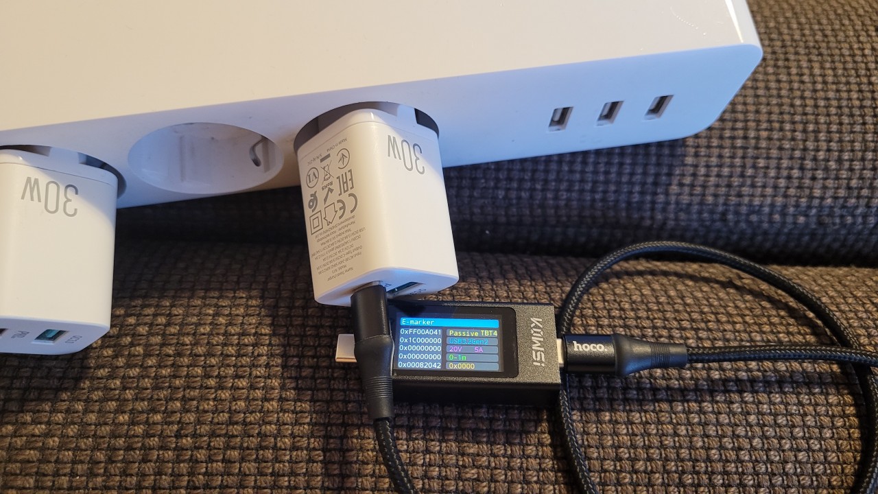

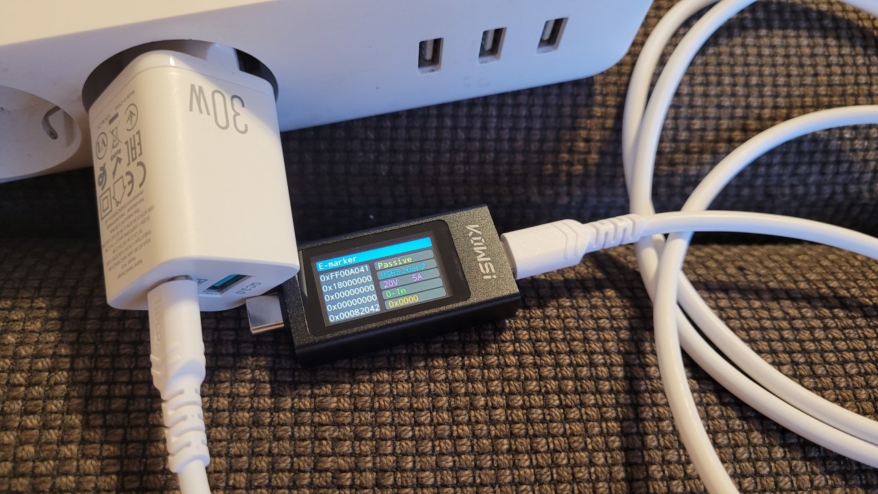

Серьезно? Я не понимаю, что за гон идет на кабели hoco?
У меня есть зарядка hoco N16 (65w) - прекрасно тянет паяльник и остальные устройства (без каких либо вмешательств), была также более обновленная N49 (65w) - но без изменения настроек по питанию паяльника уходила в защиту. Есть и более слабые hoco n13 по 30w.

По кабелям:
Белый без надписей - тот, что шел в комплекте с N16;
Белый с надписью - hoco x62;
Черный - hoco X50;
Оранжевый - orico.
Тут вон человек также не испытал проблем с этим кабелем.
https://www.ixbt.com/live/s...
Damir вне форума   Ответить с цитированием Вверх
