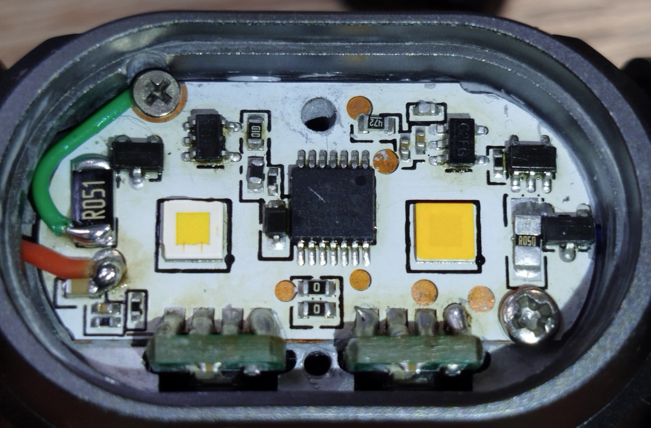

Всем доброго дня.
Такой вопрос опять возник - на дальнем свете с шунтом, ток упал вдвое на максимуме, а точнее до 0.75А в верхнем режиме. На ближнем свете он 1.45А. Подумалось на резистор, т.к. по неосторожности, когда повторно снимал плату, чтоб перепаять кнопки и шунт этот нормально, то оторвал его с фольгированный слоем сверху. Удалось припаяться с торца к площадке. Теперь вот не понятно, там лишнее сопротивление появилось или ещё где-то. Кто-то сталкивался может с таким явлением? Мультиметром прозванивается одинаково по каналам. Болты и резьбы вымыл спиртом начисто, попробовал сделать дополнительную перемычку между болтами, чтоб исключить плохой контакт болтового соединения - без изменений.
[Исправлено: aleksiy.perm, 24.11.2025 в 12:32]
возможно
или ещё где-то.
возможно
мультиметром не прозвонить. нужен либо миллиомметр, да хоть тот же тестер внутреннего совротивленя с 4-х проводкой, либо измеряйте напряжение. на самом резисторе и на 2 ноге стабилизатора (средняя на стороне где их 3) относительно земли. R=u/I
На всякий случай уточню: аккум свежий? щупы мультиметра толстые и короткие? Замеры точно правильные?
Я понимаю, что на ближнем показывает похоже на правду, но у XP-L HI может быть более высокий Vf, так что в принципе возможна ситуация что при замере (тонкими проводами на несвежем аккуме) - в ближнем канале все еще хватает напряжения чтобы вытянуть максимум, а в дальнем влияние мультиметра уже достаточно чтобы сильно его просадить...
В два раза - конечно многовато, но мало ли... Может там на четверть роль действительно возросшего сопротивления, а на четверть роль точности замера и влияния щупов?
Если доп-сопротивление где-то появилось стабильно, действительно из-за смещения площадок для пайки и т.п., то как вариант его просто уменьшить, припаяв поверх шунта такой же параллельно ему. Как раз в два раза и отыграете обратно, и ничего больше трогать не надо. Правда, найти подходящий крупный резистор настолько малого номинала может быть непросто.
Тут ИМХО больше риск, что сопротивление там не только выросло почему-то - но еще и нестабильно будет себя вести, вообще отваливаться, сильно плавать при нагреве и т.п.
[Исправлено: fnksb, 24.11.2025 в 13:49]

Думаю начать с замены резистора, похоже проблема в нём. При перемыкании его контактов между собой отвёрткой во включенном режиме диод вспыхивает вдвое ярче. Попробую найти в электронных компонентах такой.
Но это ж токозадающий резистор, ориентируясь на который драйвер выставляет ток.
Если вы его перемкнули и свели к нулю, то логично что драйвер ярче пыхает (странно что только в два раза, но хорошо что вообще не сгорает).
Да я буквально пол секунды только, чтоб проверить. Но это ведь подтверждает теорию, что проблема в резисторе? Раз при его шунтировании напрямую всё сияет на полную катушку.

Когда-то давно я так однажды проверял, можно ли на фонаре для двух AA использовать 14500.
Включал буквально на доли секунды.
Но этого хватило, чтобы драйвер сгорел.
Но то были эксперименты с напряжением, здесь же с током. Хотя, надо признать, я сам не думал, что это может привести к неприятным последствиям. Предполагал, что это как прямое включение максимального режима и пол секунды нагрузки тут не фатальны, выходит, что заблуждался. Буду надеется, что не помрёт от этого.
А какой из элементов в этом случае перегружается и может выйти из строя? Мосфет или светодиод или сам контроллер Аттини? Ну это на тот случай, если вдруг произойдет фиаско.
[Исправлено: aleksiy.perm, 24.11.2025 в 19:17]
никакой, если не злоупотреблять. обычный директдрайв
контроллер Аттини?
там не атмел. pic какой-то вроде

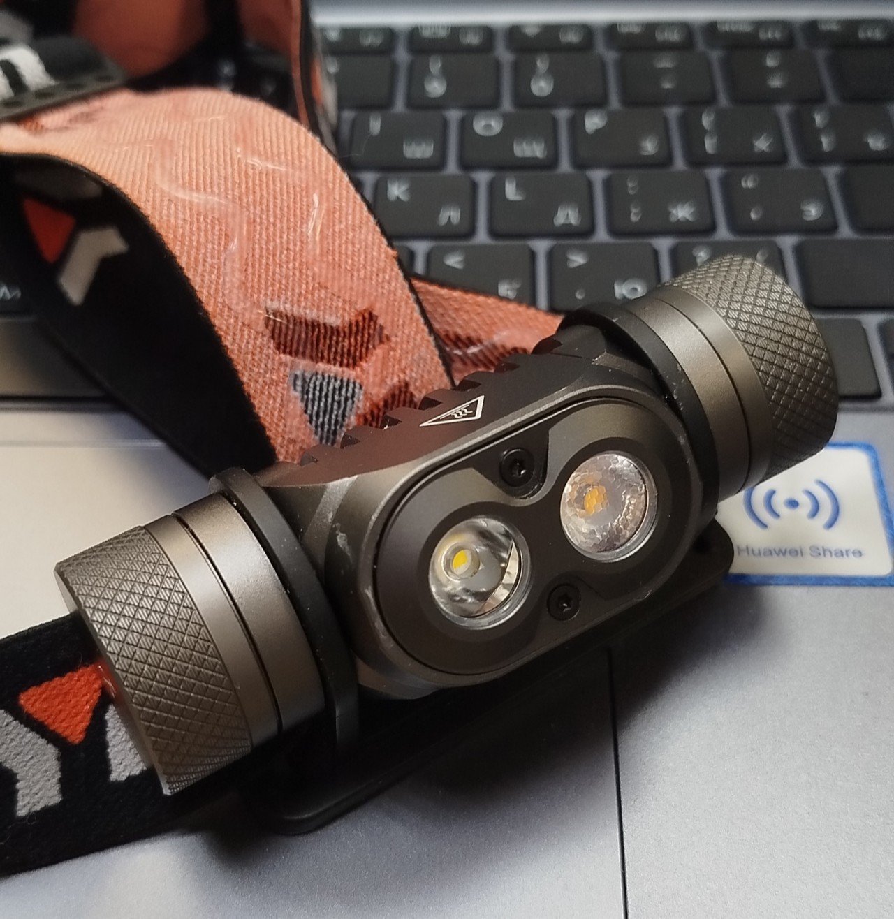

Так, чисто для отчёта - фонарь исчинен. Нашёл примерно подходящий по сопротивлению и мощности резистор, но бОльшего типоразмера, пришлось брать что есть. Кое как извернулся его впаять феном на пасту, затем сверху напаял шунт на массу. В итоге всё вознеслось. Токи, за счёт того, что резистор не 050, а 051 немного ниже, чем на ближнем, но это уже не в два раза, можно нормально пользоваться. Получилось на полной банке так (без мунлайта, там он, понятное дело, что не изменился): 0.04; 0.13; 0.3; 1.3. Ток по режимам на ближнем: 0.04; 0.16; 0.37; 1.6. Вчера с поврежденным резистором были примерно вполовину меньше ближнего начиная со второго режима.
Надеюсь на этом уже закончить, глазастая снова в строю и уже с нормальным светом, плюс ещё дала хороший опыт.
Прекрасно! Удивительно, что именно резистор вышел из строя, обычно они-то как раз живучие...
Но замечательно, что все наконец снова работает.
Я совсем не настоящий сварщик электронщик, но по идее токозадающий резистор задает драйверу ток... Замыкая его, то есть сводя его сопротивление к бесконечно малому - вы предлагаете драйверу бесконечно много тока вколбасить...
То есть и на исправном фонаре замыкание токозадающего шунта должно приводить к тому, что фонарь будет стремиться пыхнуть сильно ярче. Другое дело, что здесь этот предельный максимум ограничен директ-драйвом, и запас этого ДД не очень большой за счет светиков-пружинок-аккума.
А если на повышайке (или на понижайке/линейнике с большим запасом тока в директ-драйве) замкнуть шунт - то что по идее первое должно сгореть?
aleksiy.perm (25.11.2025)
Слишком абстрактные условия. По идее - где тонко там и рвется
