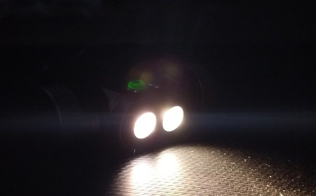

А получилось реально классно. Даже визуально сам диод выглядит уже по другому, более современно что-ли, красивая правильная призма без купола, сверху равномерно ярко-горчичного цвета. На ранних фото все, думаю, уже это видели, кому интересно. Как и ожидалось спот ближнего света с родной оптикой стал более собранным, кучным, с мягким переходом в теневую зону. Чем-то схож по светораспределению с Гекконом, но ещё пособраннее. Артефакты от вторичной оптики, имеются, но заметны только если светить в потолок или белую стену с близкого расстояния. При рабочих дистанциях их абсолютно не заметно. Очень эффективно, по моему мнению, так-как световое пятно как раз примерно размером с тротуар при направлении луча вперёд градусов под 25-30. При необходимости увеличения дистанции освещения эффективно добавляется второй диод без изменения оттенка. ССТ и Bin очень близки и при наложении двух пучков света в разных режимах они никак не выделяются друг на друге, только при максимальном дальнем появляется яркий спот при освещении близких объектов, но так и должно быть, а в общих чертах - полное слияние, как я и желал. Потолкошоты в авто режиме, камера на телефоне убога, но что уж есть. Дистанция 2 метра от фонаря, 2.5 от камеры. Слева направо: родной ближний, новый ближний, дальний, турбо обоими. Фото с улицы на объект: Ближний, дальний, турбо. Дистанция метров 15. В нормальном качестве загрузить не даёт хотя там фото по 8 мегабайт всего, пришлось сжать, но примерно понятно. Фото на тротуар, первое на ближнем, второе с дальним, на максимальных режимах. Тоже пережитые. Фото в лесу, режимы: ближний максимум, два по 250, дальний максимум, турбо: В качестве резюме: Заменой диода я остался крайне доволен, если бы ещё не досадная оплошность по невнимательности с замыканием, то замена получилась бы лёгкой и непринуждённой, сложности, по сути, особо нет. Нужно немного опыта, оборудования и минимальных навыков пайки. Однако этот косяк тоже, думаю, пойдет на пользу. Перепаяв модуль П3 вдоль и поперек десяток раз, под конец просто невозбранно сдувая феном детали, расставляя их в зеркальном порядке, припаивая обратно, собирая, проверяя, опять разбирая и так снова и снова махнуть диод на этом модуле мне сейчас уже кажется приятной мелочью под чашку кофе. Результат же превзошел все ожидания и фонарь стал приятным и сбалансированным, без всякого колхоза с наклейкой скотча на стекло и прочими полумерами. Можно светить ярко и красиво, а можно экономно и долго, ведь даже на минимальных режимах свет хорошо сфокусирован и падает куда надо. И не не просто свет, а хороший свет. Делайте сами, тогда залежалый фонарь обретает новую жизнь и доставляет удовольствие. На этой ноте позвольте откланяться. Всем причастным ещё раз душевное спасибо. Светите в удовольствие, а не только по необходимости. На последок фото калеки, в свободное время буду приводить внутри всё в порядок, красиво, с нормальным шунтирующим проводом. Пока это времянка на скорую руку тяп-ляп, быстрей-скорей, ибо контора уже закрывалась. И пардон за некачественные фото, не даёт прикрепить в нормальные. Всем пока! [Исправлено: aleksiy.perm, 20.11.2025 в 23:23] |
