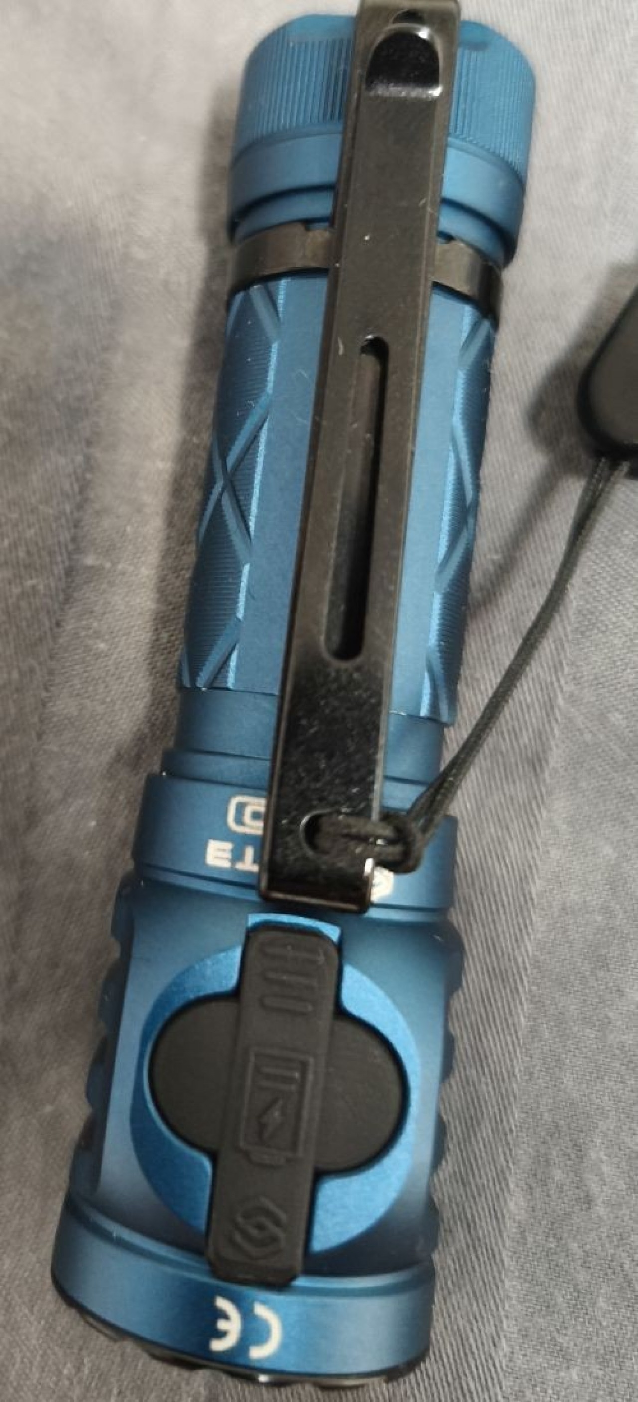

Парни, а как к нему темляк прицепить? Я ни одного штатного отверстия не вижу. Пока пришлось его петлю вокруг резьбы и крышкой прижать, но как-то это странное решение...

Посмотреть сообщение Сообщение от sasha-power :
В клипсе есть отверстие.
в съемной
