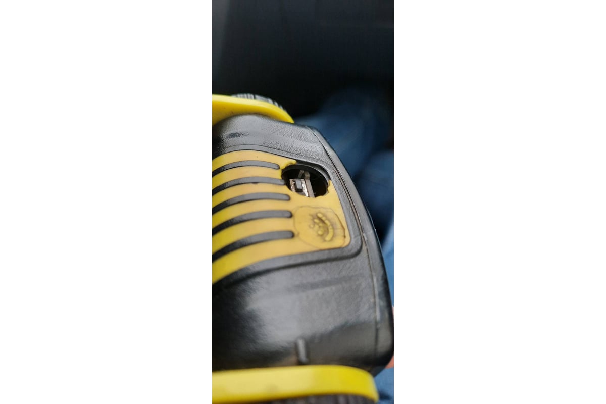

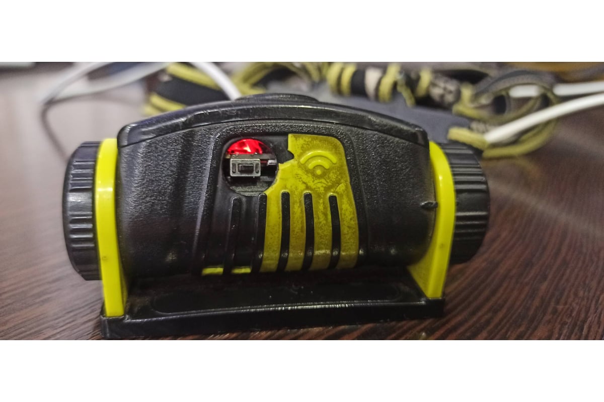

После недолгого использования на фонаре лопнулл пластик на кнопке включения и эта кнопка стала крайне тяжело нажиматься.
Прям усилие надо приложить и не малое.
Достаточно удобный, с магнитом, поворотной площадкой, датчиком движения, но совершенно убогой реализацией кнопок.
Ну и вишенка на торте - micro USB для зарядки и это в 2025 году?
От чего фонарь перестает быть удбным и функциональным. Т.е. фонарь превращается в гавно.
Расстроен покупкой.
Не у меня у одного подобная проблема:
Ну приходит в голову установка подобных кнопок в отверстие.
Но там и плата снизу мешает и сверху отливы.
Так что нужны танцы с бубном.

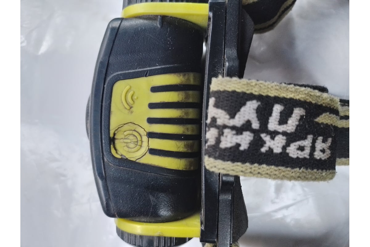

iskander80, на micro USB - это какая-то очень старая партия попалась, они уже давно на type-C. Возможно, и пластик кнопок от этого пострадал

Года два назад купил во "всеинструменты"
Пластик страдает если пользоваться фонарем по назначению, не только в помещении и не только летом.
Например, экстренно ремонтировать авто на дороге зимой.
Но я не уверен, что этот пластик выдержит и тепличные условия, да и производитель заявляет от -20 ("Рабочая температура от -20 до +40 °С")
На морозе эту кнопку два раза нажаить и ей хана.
Я же говорю - реализация кнопок лютое говнище, я тому инженеру руки целовал.
Ни найти их наощупь (тем более в перчатках) ни тактилько понять нажал или нет.
