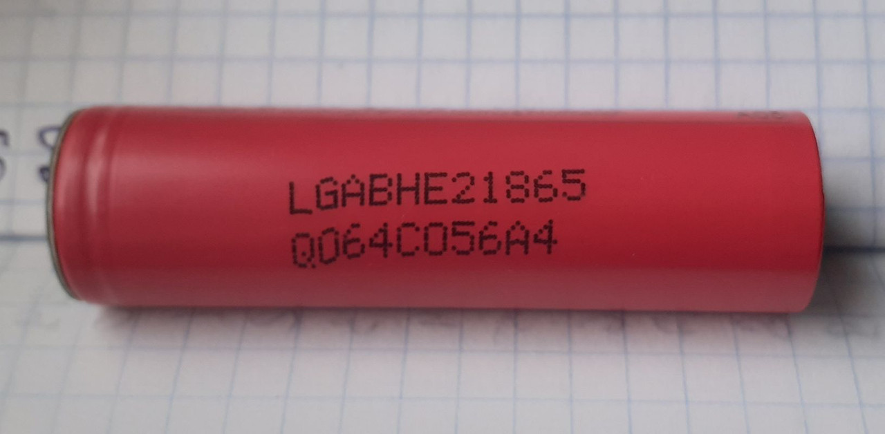

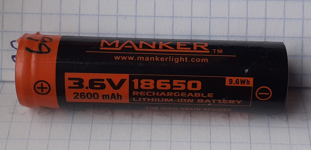

Не нашёл более подходящей темы, а новую из-за пустяка делать не стал. Сегодня наша любимая рубрика
Пациентом нашего диагностического отделения стал фирменный высокотоковый (заявлено) аккумулятор Manker, шедший в комплекте с давним уже полочником Manker E14 II. Так что палёнки вроде быть не должно. Задекларированы отдача 10А на постоянку или 20А прерывисто.
Поводом для гостопели... госпитализации стало то, что данная банка впала в летаргический сон, не помню, по какой причине. 100% не перегревалась и не коротила, скорее всего это случилось после включения в турбо в каком-то мощном однобаночнике. На вольтметре показывает полный ноль, заряжаться не желает, хотя ранее работала вполне себе удачно, в G15-м например - банка имеет выступающий плюс.
Далее мне почему-то пригрезилось, что банка защищённая. Во-первых, прямо-таки мерещилась надпись Protected на банке (после вскрытия, см. ниже, оказалось, что её и не было), а во-вторых, мне показалось странным, чтобы фирма клала под своим именем в свою продукцию беззащитную банку. Именно по этой причине я решил, что в данке просто вырубило защиту и её вместо морга вполне можно направить в ОРИТ.
То есть больной при поступлении был осмотрен крайне хреново, но хотя бы сфотографирован.
Однако ОРИТ, тоже проигнорировавшее тщательный визуальный осмотр (ну диагностика же смотрела же, да же?) - обломилось. Оживить банку не получалось ни в зарядках, даже глупых (зарядки её просто не видели), ни прямым запараллеливанием толстым проводником с заведомо исправной заряженной беззащитной высокотоковой банкой. И тогда больной был переведён в неотложную хирургию на ампутацию головы защиты.
Самое интересное обнаружилось на вскрытии операционном столе после снятия фирменной термоусадки - защиты на банке не оказалось совсем, просто напаянная пипка. Длина корпуса полностью совпадает с длиной любой моей беззащитной банки, проводников по корпусу тоже не видно. Тушка выглядит так
Не поверив глазам и заподозрив подлый обман со стороны Манкера, тщательно осмотрел ошмётки сорванной фирменной усадки. Как оказалось, ни малейших признаков надписи Protected на ошмётках не нашлось.
А теперь собственно вопросы:
0. Какова х...??!!!
1. Что за банка под фирменной термоусадкой?
2. Что с ней стряслось? Сработала собственная защита банки?
3. Есть ли смысл продолжать вялые реанимационные мероприятия или уже точно в морг утиль, с учётом ответов на предыдущий вопрос?
LG 18650HE2: https://www.lacrosse-nn.ru/...
Даташит: https://docs.yandex.ru/docs...
Если руководствоваться этим:
Элементы питания этого бренда маркируются 2 строками. В 1 строке указывается модель и типоразмер 18650 элемента. Начальные 4 символа 2-й строчки обозначают дату изготовления, причем в 1-м символе зашифрован год выпуска, а в остальных – порядковый номер дня, может быть от 001 до 365. Год расшифровывается так: Q – 2017, R – 2018, S – 2019, T – 2020, U – 2021.
то ваш аккумулятор долгожитель - 2017 г.р.
С остальными вопросами не помогу, увы.
да
нет
