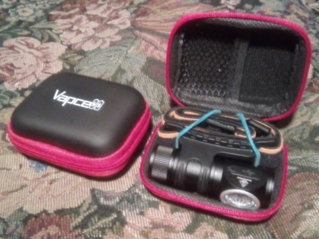

кстати, в прошлую скидку взял и тех и других
Rac незащищенные 25мОм, с защитой 50мОм, емкость на разряде 1А до 2.5В ~3300мАч.
чехольчики. прикольно.

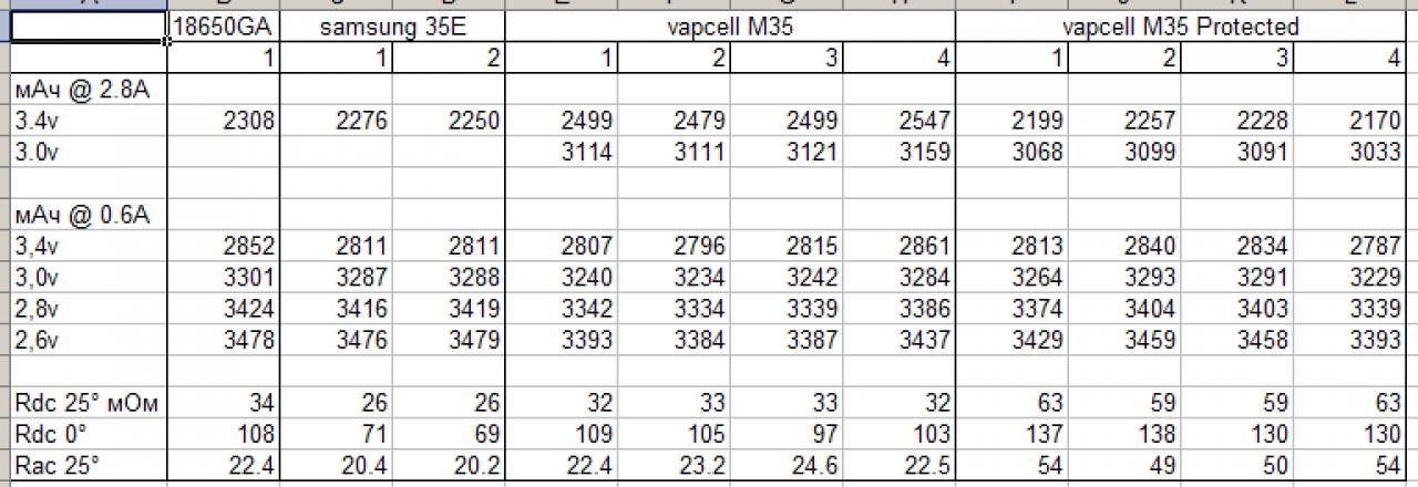

Ёмкости, вероятно, чуть завышены, но получены в идентичных условиях.
