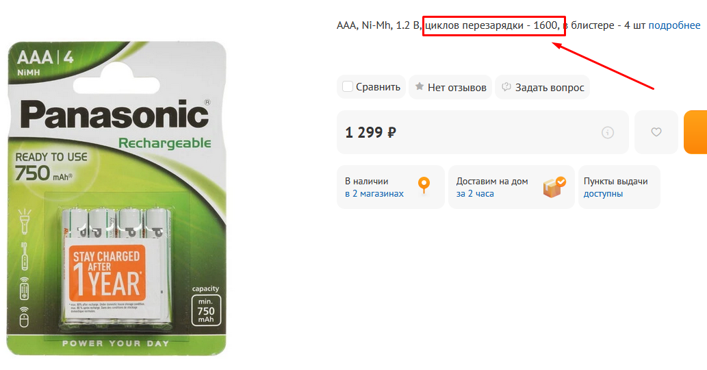

На сайте ДНС наткнулся на интересное предложение - Ready-to-use акки Panasonic AAA с более-менее приемлемой ценой 1299р. и честной не-запредельной ёмкостью 750 мАч.
По такой цене удивили заявленные ДНС-ом 1600 циклов в заголовке страницы товара.

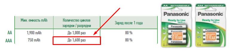

Эти же 1600 циклов подтверждались и в описании товара, а в ДНСе есть такая хрень, что при различии скажем комплектации в заголовке и в описании, магазин всегда апеллирует к описанию. Кроме того, те же 1600 указаны и на обороте упаковки товара крупным шрифтом рядом с ёмкостью, и даже в доковидном каталоге Панасоника за 2017-2018 год...
1600 циклов почти приближаются к 2100 у кошерных Энелупов и заметно отличаются от ширпотребовских 500 циклов менее кошерных стандартных не-LSDшных ААА-шек типа Камелионов, Космосов и GP. Да и 750 мАч ёмкости тоже более характерны для неплохих долгохранящихся акков, в отличие от более "популярных" в народе банок на 900 или 1000 мАч с диким саморазрядом и никаким ресурсом.

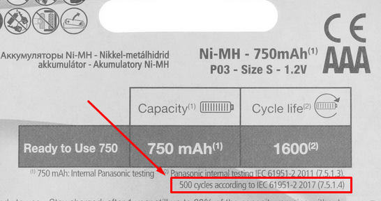

Рыл недолго - на фотографии обратной стороны упаковки увидел прекрасное, традиционным бледным мелким шрифтом:

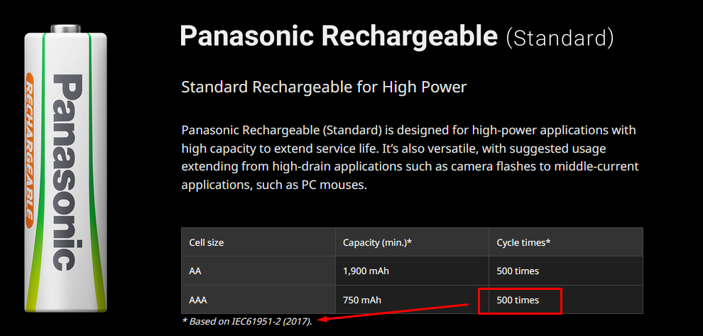

Ну и на свежем сайте Панасоника те же акки уже честно заявлены, как 500-цикловые

ДНСу про дезу на странице товара отписал.

циклы "со звёздочкой"
я, к сожалению, не нашел бесплатного текста стандарта 2011 года, но п.7.5.1.4 версии 2017 года (наш гост, основанный на нем - 2019) регламентирует измерение полных циклов, т.е. DOD 100%, а не 49 с DOD~60% и лишь каждый 50-й 100% (в этой версии п.7.5.1.2)
так что 500 полных циклов вполне соответствуют 1500-2000 классических неполных
хитрые фокусы в описаниях
т.о., если я все правильно понял, это не фокусы, а легкий "пыль в глаза", классические неполные циклы по старым гостам и полные по действующему (я, кстати, на встречал пока указаний циклов по нему, все стараются красивые циклы по старому заявить.)
А Ленин в каком? А у Энелупов 2100 циклов по-новому или по-старому? В качестве эталона долговечности так сказать...
По-старому

По-старому
Выходит, можно брать. Для не самых серьёзных применений. 325 за банку
