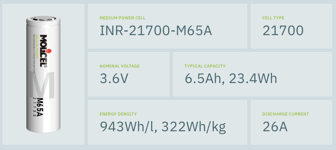

https://www.molicel.com/inr...
https://www.molicel.com/wp-...
Интересно, почём будут продаваться.
Пока что из разумно-недорогих, кажется, Eve 5700mah , вроде они ёмче LG 5500 & Sams 5300.

Разряд с ограничением по температуре в 90 градусов - смело...

По умолчанию Re: 21700 на 5000mAh - кто лучший?
они не первые с такими заявлениями про макс. ток, и даже не 21е, просто надо внимательно читать документацию и результаты тестов.
Подозреваю , на половине указанного максимума, в 13А, они будут умеренно-тёплыми и полностью рабочими на сотни циклов.
Многие 5000мач модели 13А длительно вообще не могли.
А вот диаметр незаметно многие производители увеличивают, добавляя по паре десяток, тут 21.5,
Diameter(D) 21.55 mm (Max)
Weight 74.5 g (Max)
в особо плотные корпуса может и не влезть.
[Исправлено: Evgeniy1, 10.08.2025 в 08:18]

речь не про то, сколько оно может по факту, а про то, что производитель установил безопасную температуру (отсечки при разряде) в 90 градусов. Ранее такого не встречал, только 75-80 градусов
так это ж хорошо, выше безопасность.
литий-полимерки, например, сильно не любят высокие температуры, и предохранительного клапана у них нет.
Как минимум, еще Murata US18650VTC5D по даташиту имеет отсечку на 90 градусах.
