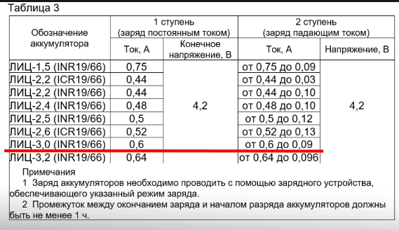

А 21700 от "Энергии" из Ельца кто-то тестировал?
Конечно маловероятно, что они лучшие но тем не менее интересны характеристики. И почему они подписаны 22/72? они что в термоусадке тоже ближе к формату 2272? или это 22 год а 72 это... номер партии? или что? Учтя их маркировку меньшего формата получается это характерные размеры:
и оказывается существуют на 3.2Ач... а не только на 3.0Ач.
