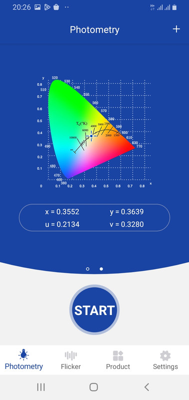

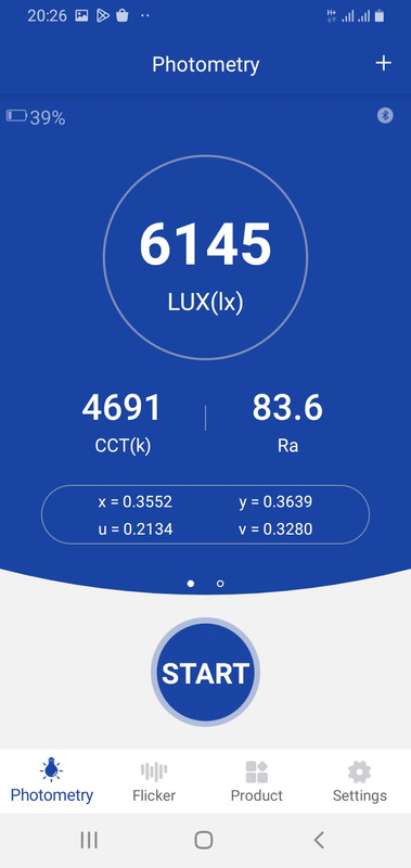

Дополнение
duv = 0.0022
Как мне кажется, сабж может быть очень неплохой запаской - лёгкий, прочный, ломаться нечему, рантаймы огромные (хехе), без света точно внезапно не останетесь.
Цена приемлемая. Онлайн лежит много где, оффлайн - например в ДНСах.
UPD: в муськообзоре нашёл фото, которое практически один-в-один отображает оттенок света. Вот прямо так, как глаз видит. Наслаждайтесь:
