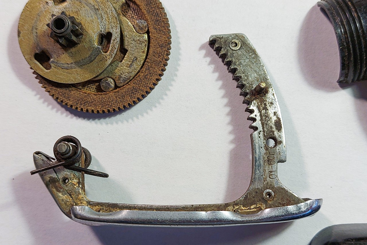

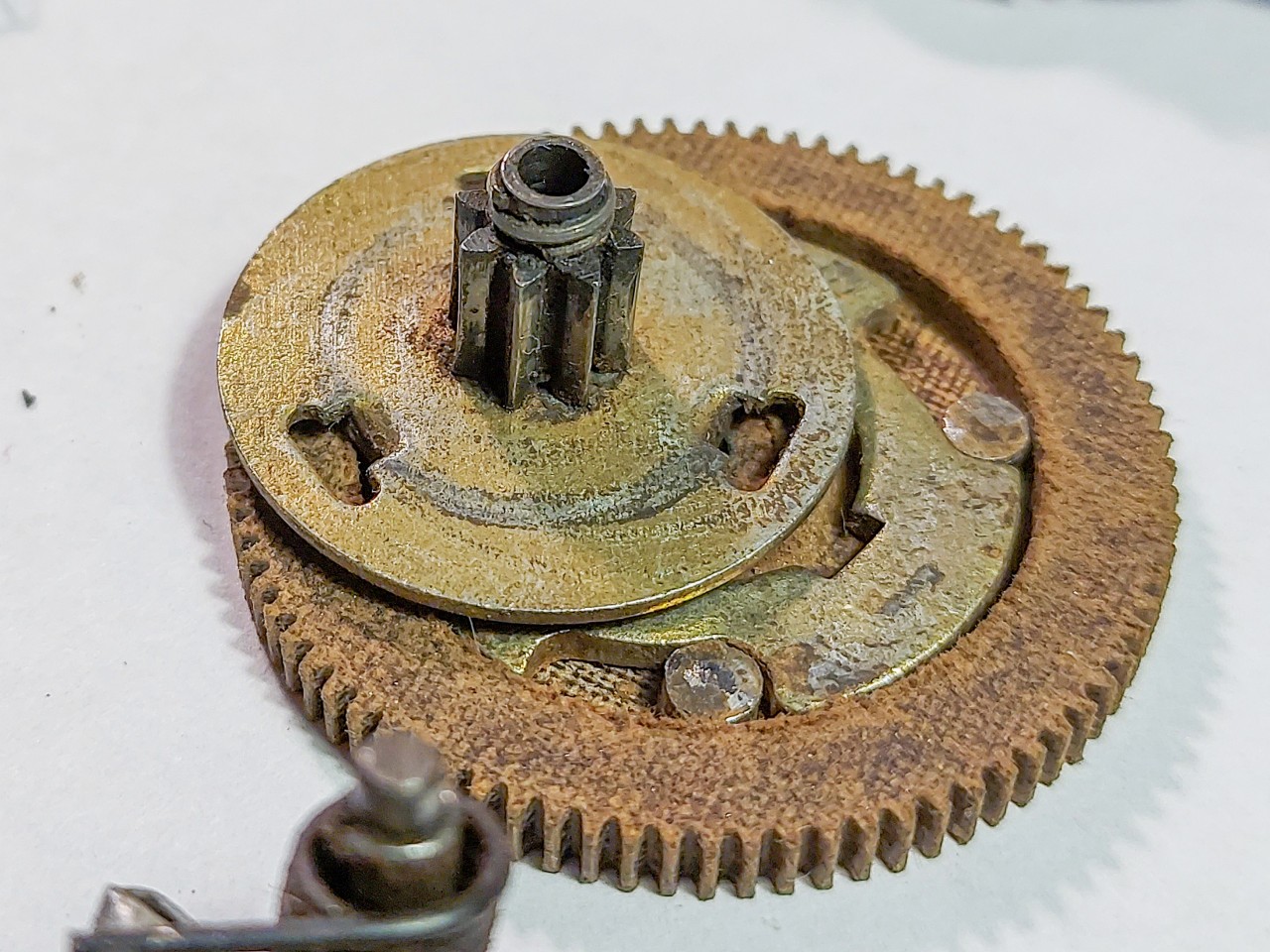

Всем привет! Достался фонарь Жук 1960 года, генератор рабочий, но явно чегото не хватает в конструкции, чего - понять не могу. Может кто подскажет?

Проблема такая- при нажатии на рычаг он просто проваливается, кратковременно входя в зацепление с шестернями. А "шпынёк" сбоку железной рукоятки, как раз около зубцов, цепляется за текстолитовую пластину и застревает.

Шестерни по вашему сильно изношены или норм?

Последняя активность: Сегодня 14:04
Сообщений: 5628
Сказал(а) спасибо: 3352
Поблагодарили: 1951 раз(а) в 1258 сообщениях
По умолчанию Re: "Жучок"...
Посмотреть сообщение Сообщение от James Bolt :
послужит еще.
Я бы сказал износ 30%.
Может муфта обгонная износилась?
на мой взгляд, сильного износа нигде не видно, но тем не менее что-то не то. Да, и рычаг обратно сам не выскакивает. И почему рычаг цепляется, тоже не соображу, может на этом выступе должно было бы быть что-то типа втулки?
А при нажиме чувствуется сопротивление пружины? Может она не сжимается, а просто болтается на оси?
нет, не чувствуется вообще
