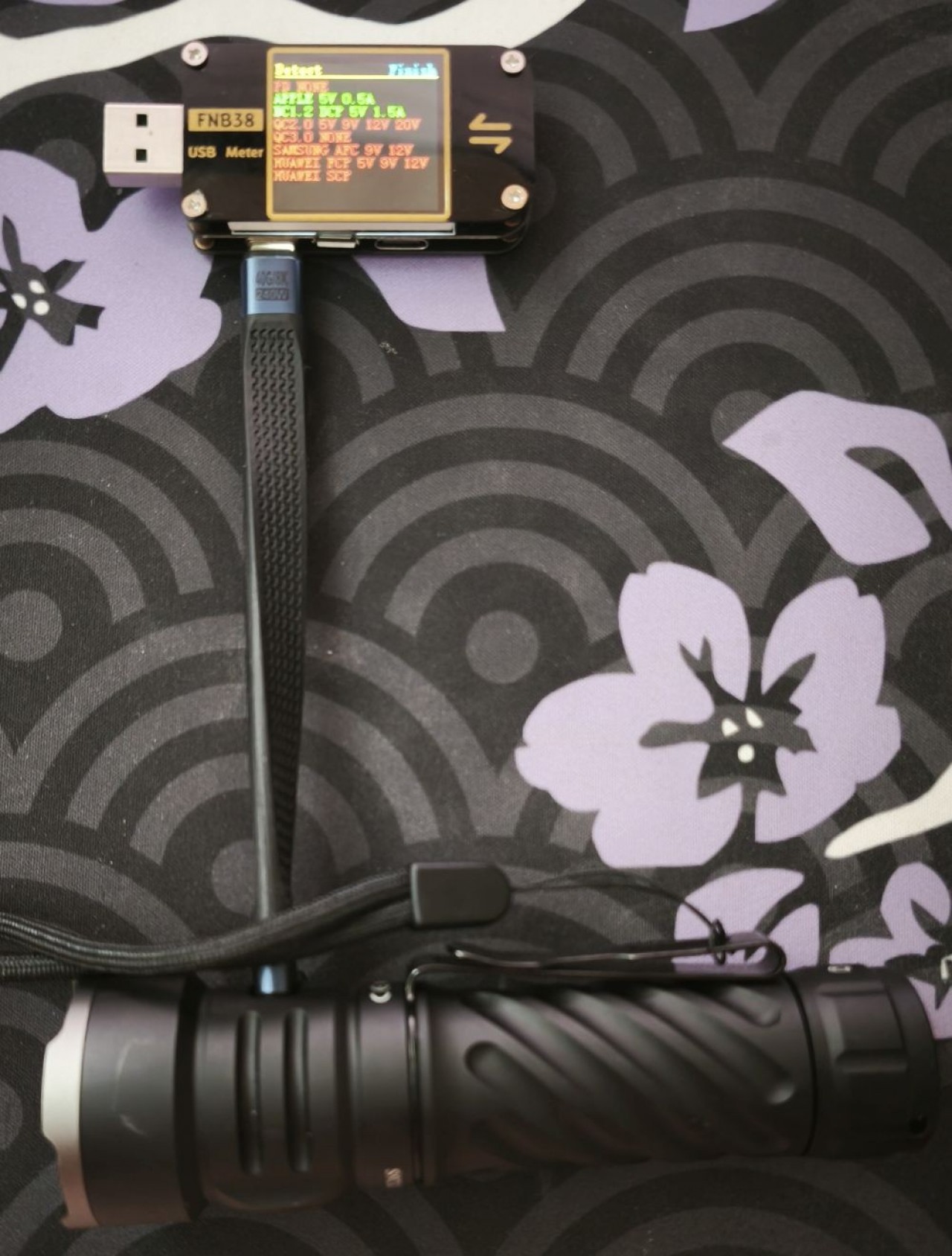

Извините, никто не проверял по каким протоколам этот фонарь работает в режиме повербанка? Может кто подскажет подобное устройство что бы можно было телефон заряжать хуавей по протоколу SCP хотя бы 22.5 ватта?
egor_fomich вне форума   Ответить с цитированием Вверх
Старый 25.05.2025, 22:04   51
OrFF
Регистрация: 22.02.2023
Последняя активность: Вчера 22:42
Сообщений: 1203
Поблагодарили: 650 раз(а) в 403 сообщениях
По умолчанию Re: Wurkkos TS22
Посмотреть сообщение Сообщение от egor_fomich :
Wurkkos H1A вроде должна. Его голова накручивается на тушку TS22.

Никто не пытался посмотреть протоколы зарядки на этом фонаре что бы использовать его как повербанк? Жаль на хвост нельзя накрутить голову от Wurkkos H1A что бы быстрая зарядка была в одном конце, а фонарь с другой.
Старый 15.06.2025, 10:57   58
OrFF
Сообщений: 1203
Ну на TS26 особых протоколов нет. Сомневаюсь, что и TS22 поддерживает что-то большее.
