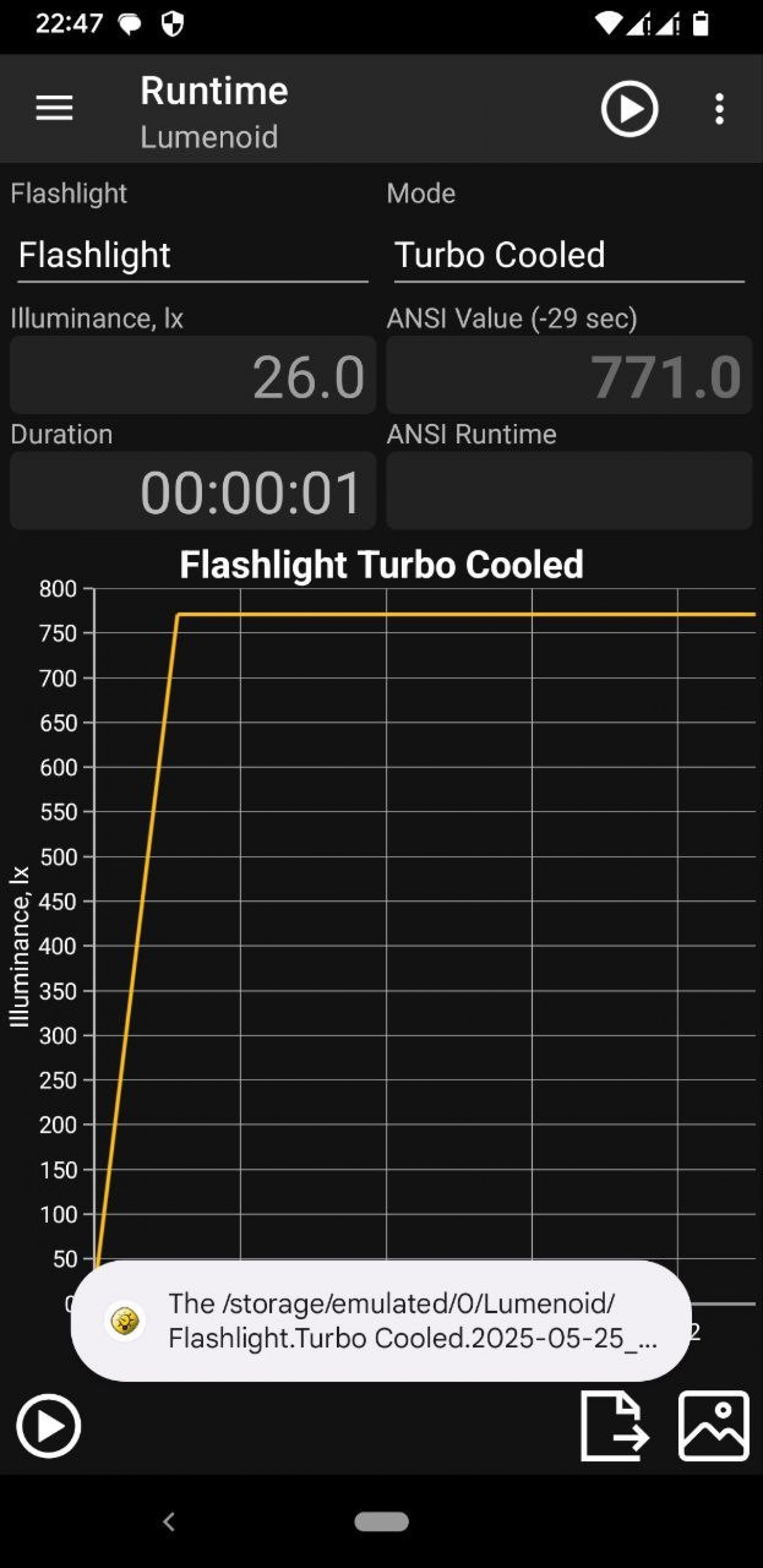

Скачал, установил.
Во первых - огромный респект автору!
есть комментарий, может будет полезно.
как я понимаю, каждый новый запуск - новое измерение, лог в csv, картинка.
Если открываешь приложение в первый раз (после принудительного закрытия), включаешь фонарь и запускаешь измерение - график начинается с текущего значения освещенности. но если допустим сначала включил измерение естественного светового фона (т.е. фонарь не включен), выключил измерение. потом включил фонарь и запустил новое измерение, то график начинается не с текущей яркости фонаря, а с последнего значения фоновой освещенности (в моем случае почти с нуля). было бы здорово, чтобы начиналось также, как и при первом запуске приложения. либо добавить кнопку "сброс" (можно скрытую, по аналогии с паузой), по которой еще и график визуально очищается.
Google Pixel 3a, Android 12
