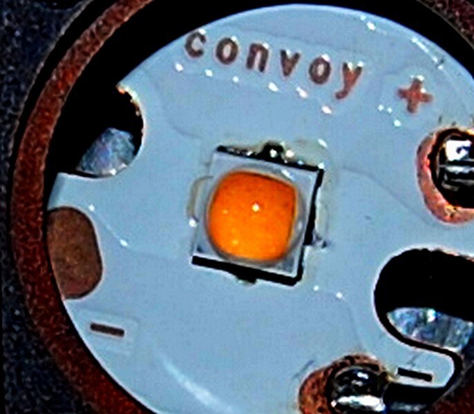

4.13, Сложно на фото разобрать, но треугольничек в углу вроде бы есть, т.е. более свежая версия диода

Сергей Сергеевич,
Но нет надписи в противоположном углу

Посмотреть сообщение Сообщение от 4.13 :
Может и есть, но у меня не настолько хорошее зрение
А если по сути - проще перед заказом пообщаться с Саймоном по конкретному диоду и ЦТ и выяснить
кто в последнее время заказывал у Саймона ( на его сайте или Али) Ничии 519а, какой версии он присылает ?
На Али в отзывах пишут, что 5700К шлёт уже V1, интересует 5000К и 4000К уже новые, или ещё старые ?
Посмотрел по своим с лупой. 2700К, заказанные в декабре 24-го - внезапно оказались V1. Прикольно, спасибо за инфу
При этом 4000К, заказывавшиеся позже, в феврале 25-го - еще старые.
По крайней мере если верить тому, что V1 отличаются буковками в двух углах, а не в одном как было раньше.

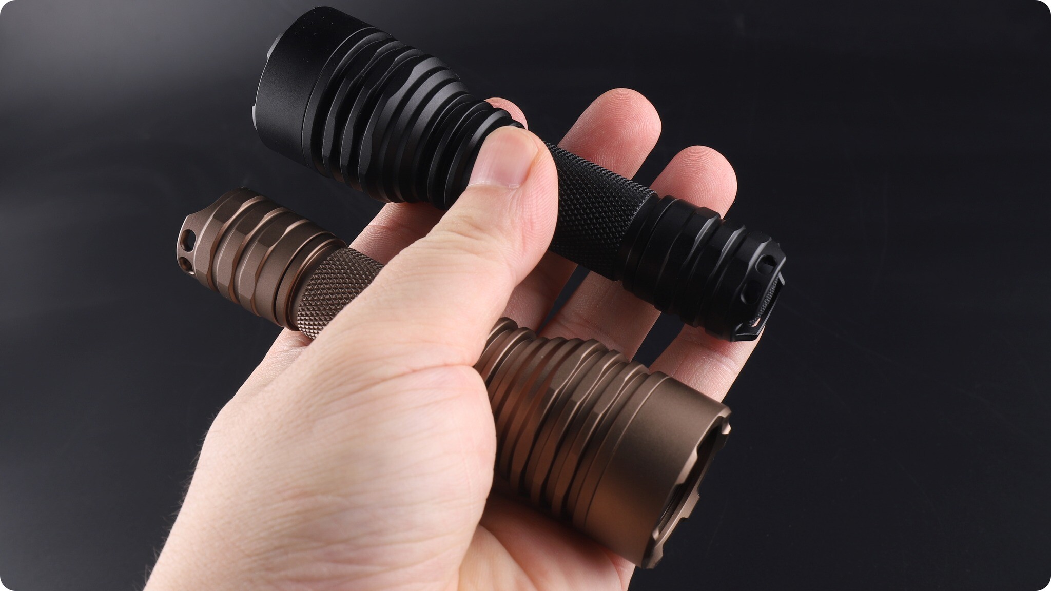

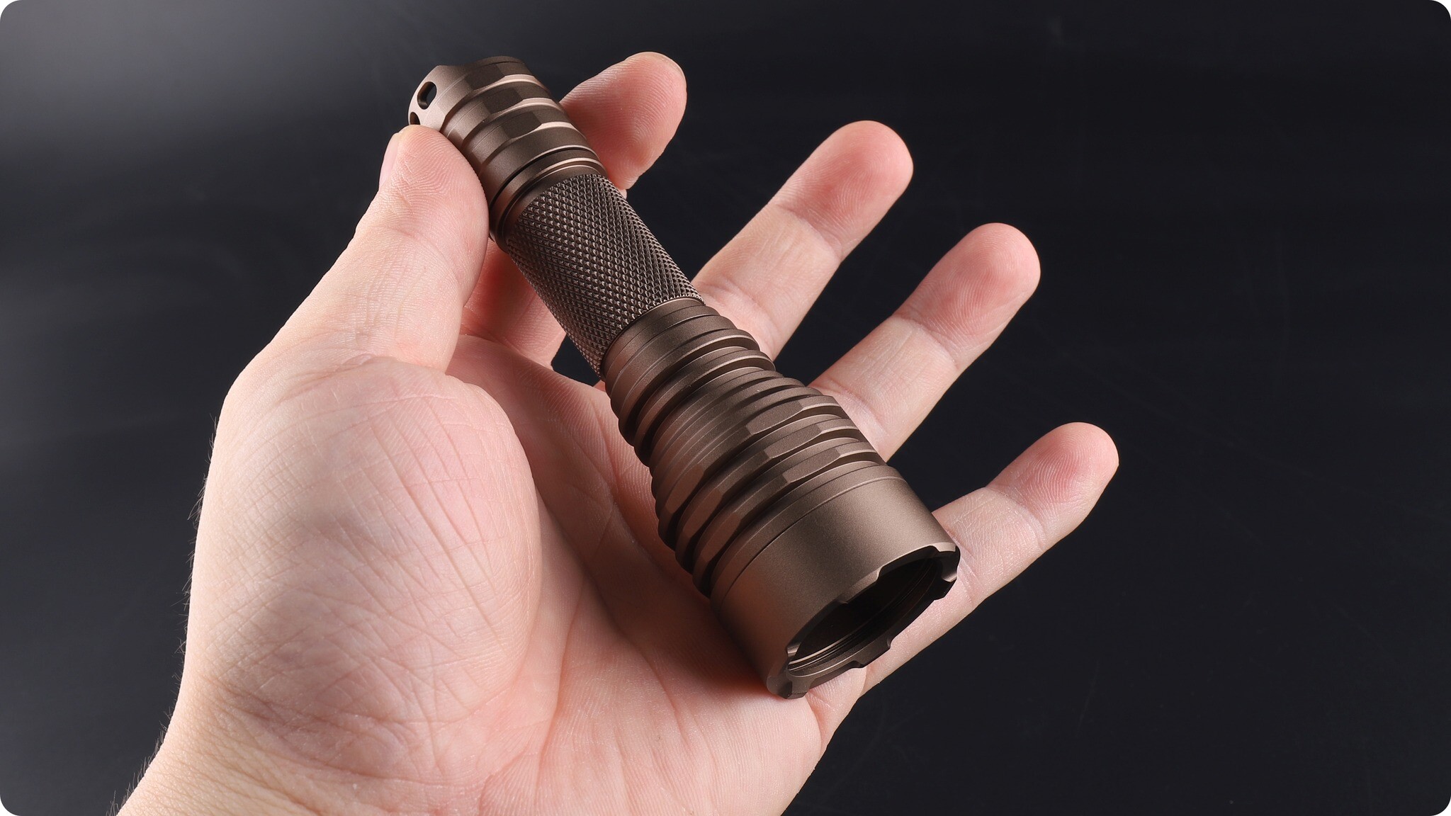

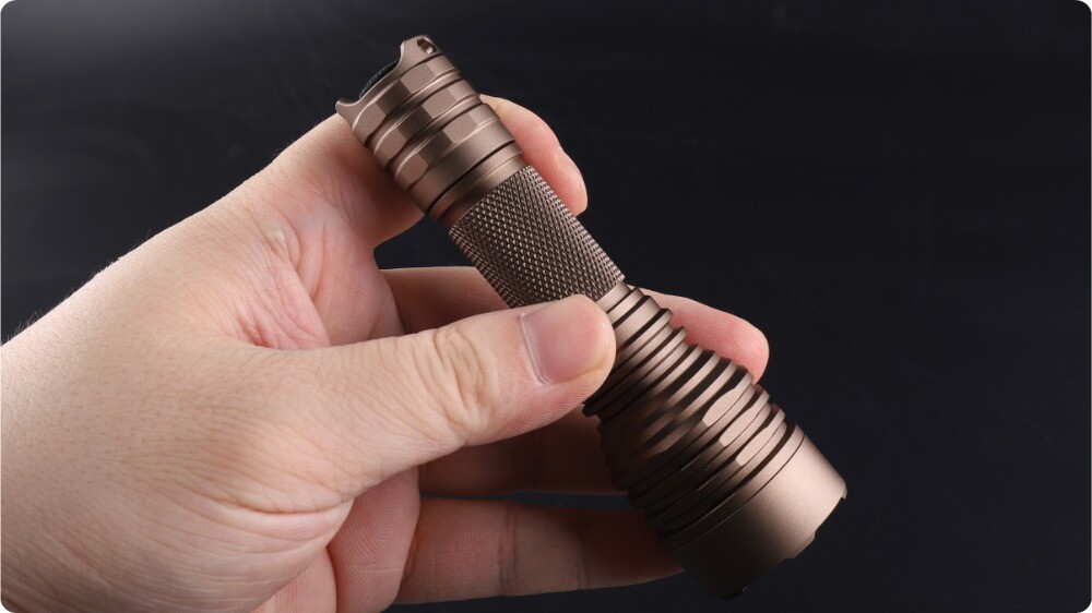

Приехали два фонарика медный S2+ и нержавейка S6. Это мои первые фонари Convoy.

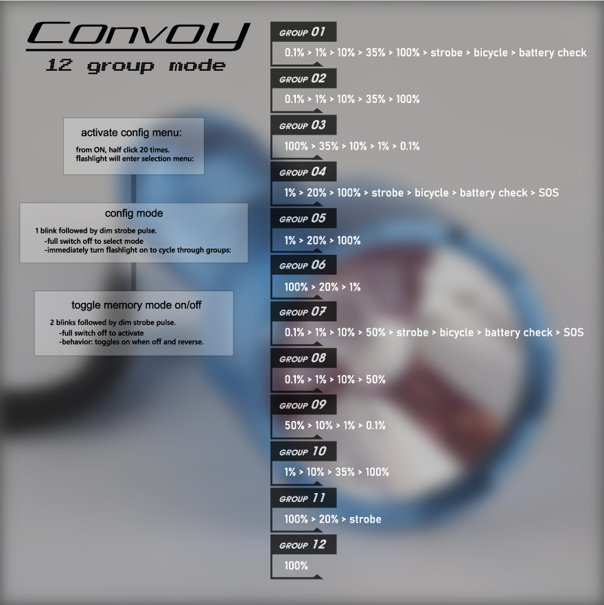

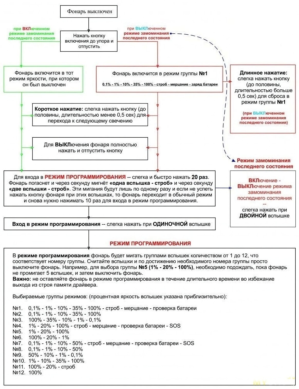

Подскажите пожалуйста, у них управление одинаковое? Есть ли мануал на русском?

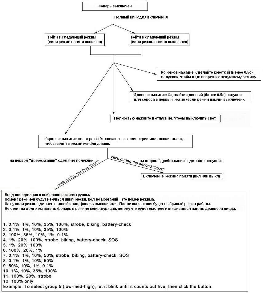

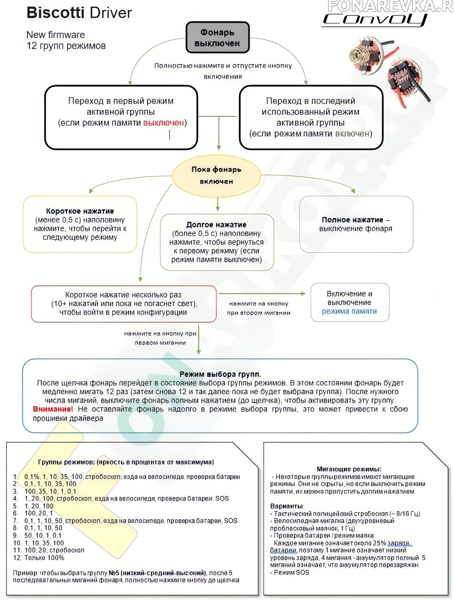

Посмотреть сообщение Сообщение от dilshat19 :
Если привычный 12-групповой "Бискотти", то вот (там где пишут "нажать 10 раз" - не считайте, можно и больше раз нажать:
dilshat19 (27.05.2025)

dilshat19
Регистрация: 01.08.2014
Последняя активность: Вчера 21:35
Сообщений: 199
Сказал(а) спасибо: 132
Поблагодарили: 49 раз(а) в 41 сообщениях
Сергей Сергеевич, спасибо большое!
Сохраню картинки.
