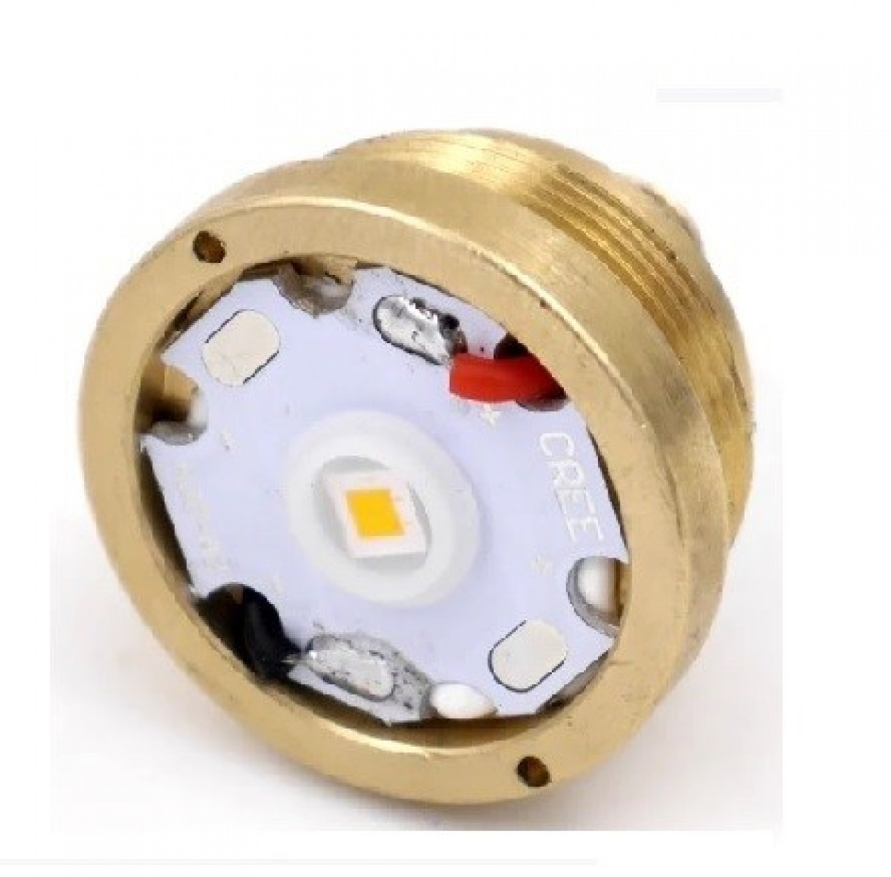

Коль тема "Вопрос о светомодуле-пилюле", позвольте спросить о своей пилюле, для какого фонаря она? куды вкрутить? https://sl.aliexpress.ru/p?... Я думал Манта Рэй С8, как указано у продавца, но в С8 площадка для светодиода на медной подложке на термопасте. Спасибо
Это старые C8 (еще доконвоевские), которые были на пилюле.
Какие конкретно помимо указанного мантарей - фиг знает, там у всех разная резьба и габариты могли быть...
