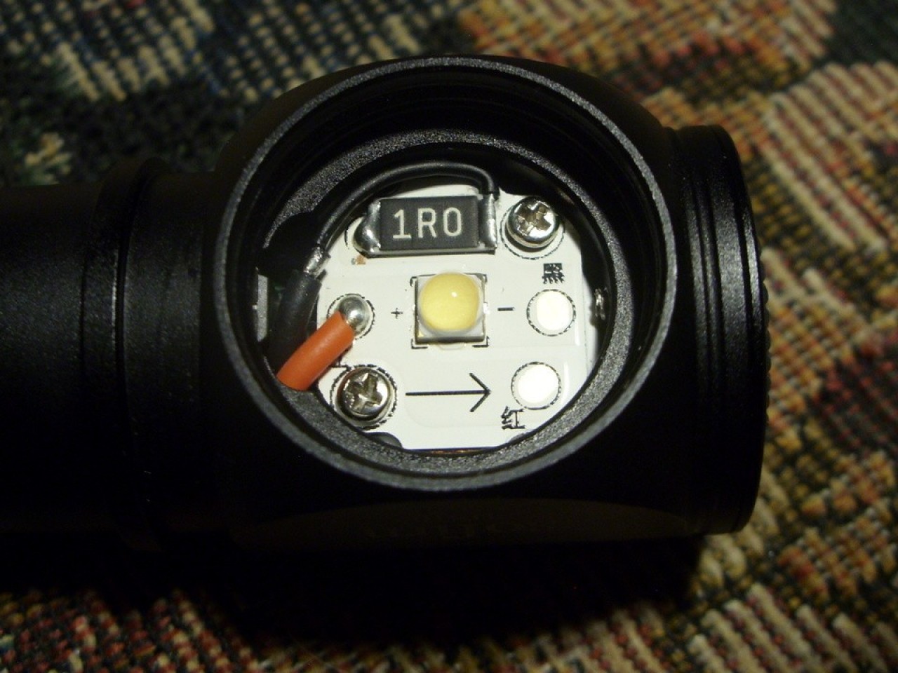

Если есть лишнее время и некоторый навык - добавить токоограничительный резистор. Штатно вообще никакого нет, ток в турбо на свежем родном аккуме в тепле 4.5+А, с 1 Ом - 1А. Других резисторов не было, только заказывать с али, а так можно было бы ток побольше, 2С для аккума обычно нормально. Самое главное - нет никаких степдаунов по таймеру, только термоконтроль, все режимы получилсь рабочие.
А как он охлаждается? Смд резистор бывает максимум на 1Вт, а в фонаре после урезания осталось 4.2Вт. Он на такое не рассчитан... На драйвере всегда есть токозадающие резисторы, которыми можно регулировать ток.
Старый 30.10.2024, 11:31   35
Сообщений: 40496
Сказал(а) спасибо: 6713
По умолчанию Re: Простой налобный фонарик с Type-C
не важно сколько там в фонаре осталось. на резисторе 1ом при токе 1А выделяется ровно 1Вт. дальше - меньше.
если драйвер не умеет стабилизировать ток, то резисторы там не токозадающие, а токоограничительные (и то их может не быть, как в данном случае). и без разницы тогда, где они стоят - на драйвере или на звезде диода.

Посмотреть сообщение Сообщение от dans3 :
Вообще забавно, что в светодиод с максимальным током 3А, они вдувают 4,5А, да еще в такой бздюльке. Ну и 16340 от таких токов быстро дергадируют.
Я конечно подожду пока он придет, потыкаюсь. Но все больше склоняюсь к тому что этот фонарик уйдет на опыты, впаивание резюка. А в подарок или еще один такой-же взять, или надо что-то другое искать.
Начинаю подумывать о Енотах на 18650 но путающиеся стринги и вес мне не нравятся по прежнему
Да, затупил.
Но ведь теперь надо кормить резистор на всех режимах, да ещё и при таком маленьком аккумуляторе... На драйвере резистор ведь только на директ драйв стоит (если стоит). Но, наверно, по-другому сделать нельзя было, раз целую тему создали на фонарёвке и не смогли решить этот вопрос.
А все остальные режимы ШИМятся от этого директ-драйва (ну, если мы про обычную ШИМ-схему).
Посмотреть сообщение Сообщение от Bragus :
Ну, 4.5А там очень ненадолго и на совсем свежей банке, если и вообще есть (что сомнительно).
Аккумам - ну да, тоже не особо полезно.
