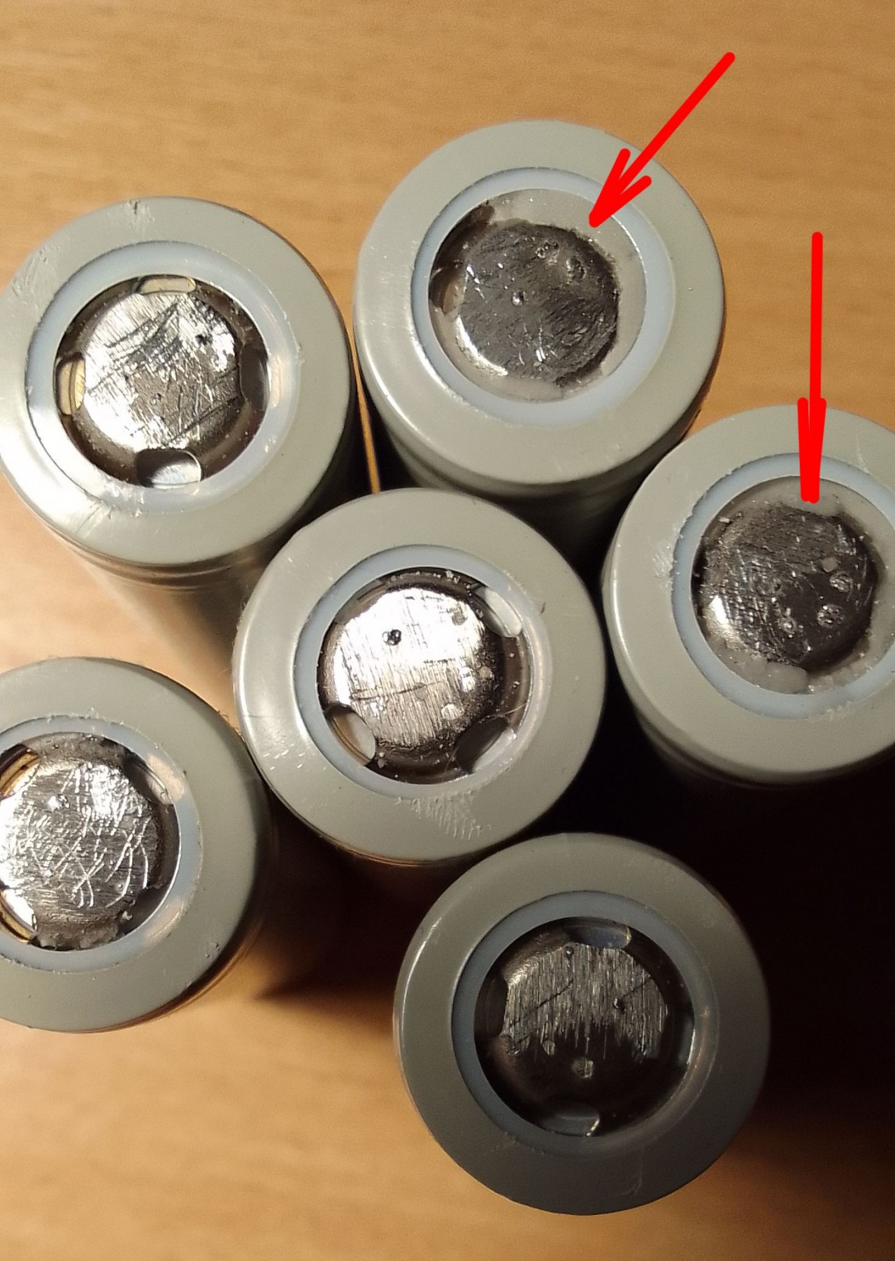

Старый 28.10.2024, 09:45   380
SergSog
Регистрация: 22.08.2021
Последняя активность: 08.11.2025 17:41
Сообщений: 80
Сказал(а) спасибо: 10
Поблагодарили: 22 раз(а) в 16 сообщениях
По умолчанию Re: Вторая жизнь батареек 18650 из ноутбука
Разобрал очередной аккумулятор от ноутбука. В этот раз попались вот такие аккумуляторы 18650. До этого с таким типом не сталкивался. У плюсового контакта площадка с отверстиями. И видимо они служат как клапан для сброса? Обратите внимание на два указанных аккумулятора. У них что-то типа желе образовалось. На всех 3,7 В. Аккумуляторы не совсем старые. Плата контроля сдохла. Что это за желе? Нагуглить не удалось.
Аккумуляторы с желе в утиль?
SergSog вне форума   Ответить с цитированием Вверх
