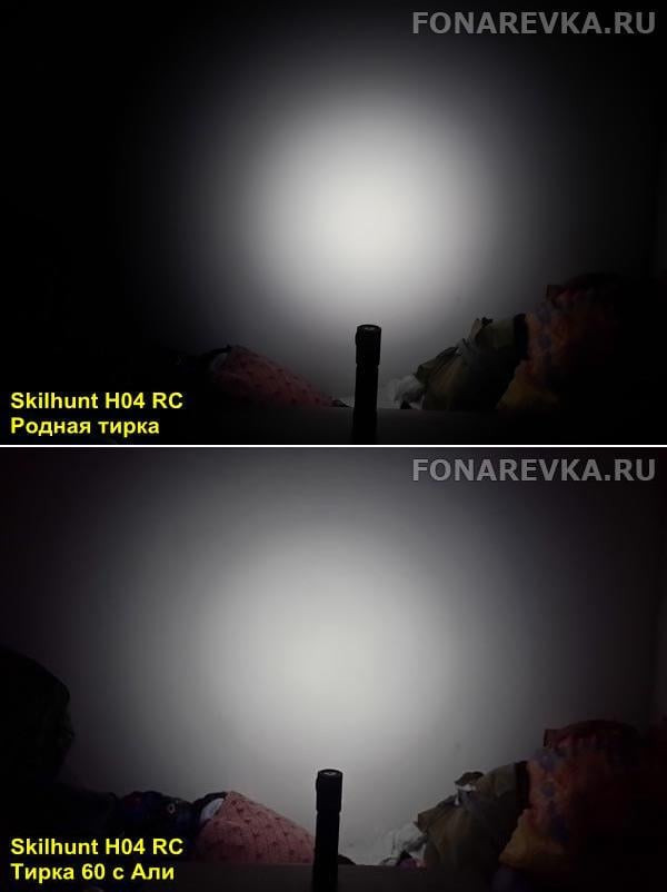

Первые 50 и 150 лм и узкая ТИРка есть у Cкилханта H04, но меня смущает общее качество фонаря, по сравнению с Фениксом. Ваши мысли?
Зря смущает, нормальные фонари, и к тому же оптику можно будет поменять если окажется что все-таки слишком узкая.
