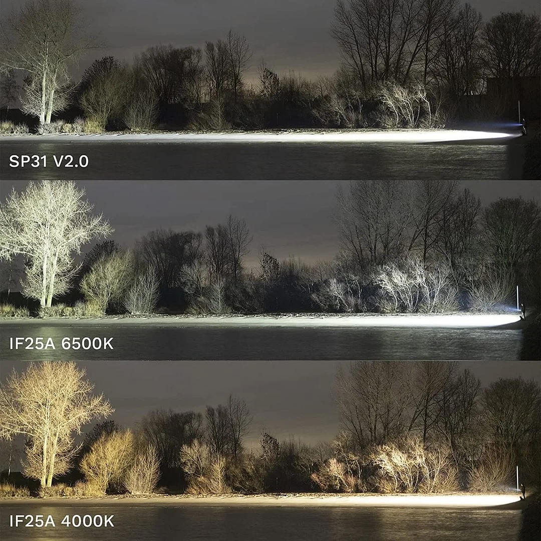

Посмотреть сообщение Сообщение от GuitarFan :
Еще есть обычный IF25, но я ним особо не пользуюсь, мне от этих переключений температуры цвета толку нет.
Ну вот хотя бы с обычным IF25 сравните, у него 6500К в холодном и 2700К в теплом.
На что ваш IF25A больше похож - на холодную ЦТ, или чуть отличается, или ощутимо ближе к теплой (понятно, что он не совсем теплый, на 2700K IF25A вроде не делался.. не знаю про 5000К, кажется тоже не было, но бог его знает этот софирн).
Еще в истории заказов можно посмотреть =)
А то вы тут непрерывно говорите про эффективность и сравнение ее с чем-то, но разница в эффективности SST20 на 5000-6500К и 2700-4000К - почти в два раза
Потому что CRI у первых 65-70, у вторых 95 =)

Фига се отличия между LH351D и 519A при одной цветовой температуре.
Ну это фоточка так отснята, и к тому же кто сказал что при полностью одинаковой ЦТ. Да еще и эталона однозначного нет, понятно что там на куче кадров перезаваливает в красный наоборот.
