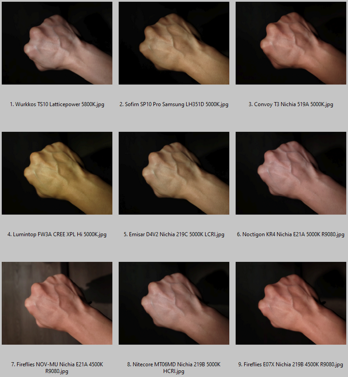

Старый 08.08.2024, 11:06   70
Последняя активность: Сегодня 00:05
Сообщений: 3648
Сказал(а) спасибо: 867
Поблагодарили: 4908 раз(а) в 1897 сообщениях

Посмотреть сообщение Сообщение от GuitarFan :
Что это на практике даст?
вам никто не сможет объяснить (не поверите), чем хорошая цветопередача лучше плохой, пока вы сами в этом не убедитесь, где-нибудь в осеннем лесу.

Что такое качество света? Как я это замечу на практике?
Количество это что? Это как-то на яркость повлияет? Или ширину светового пятна?
В т.ч. и хорошая цветопередача:
GuitarFan (08.08.2024)

Старый 08.08.2024, 11:39 Автор темы   80
GuitarFan
Регистрация: 11.10.2022
Последняя активность: 10.09.2024 09:34
Сообщений: 64
Сказал(а) спасибо: 60
По умолчанию Re: Посоветуйте замену Sofirn IF25A, но обязательно с 21700
Зачем мне твои семейные фотографии тут? Ты не мог бы не засорять тему своими бессмысленными постами, уйти и не вонять? Твои ответы тут не нужны.
