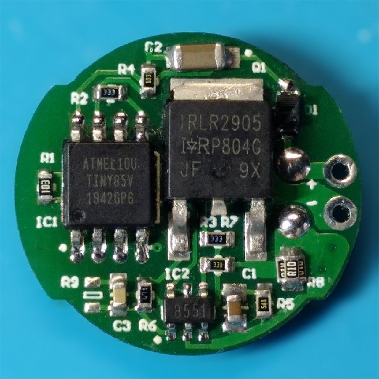

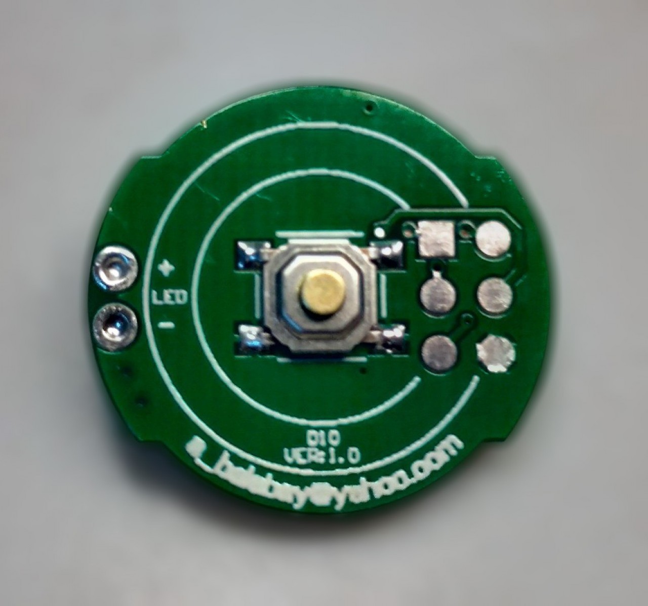

После нескольких лет эксплуатации в Boruit D10 XM-L2 доработанных драйверов на основе V7M от AVSel (ссылка) появилось несколько замечаний и хотелок.
Изменения в программе:
• В основной линейке (включение коротким нажатием) – фонарик включается на той же яркости, на которой был выключен.
• Индикация уровня аккумулятора и режим маячка перенесены на тройной клик.
• После включения длительным удержанием (экономичный режим) - ждём отпускания кнопки (блокируется непроизвольное увеличение яркости).
• После выхода из режима маячка ждём отпускания кнопки (блокируется непроизвольное увеличение яркости).
• Уменьшил температуру снижения яркости с 75°С до 65°С. (в Boruit D10 контроллер измеряет температуру транзистора, а не светодиода).
• Измерения напряжения аккумулятора и температуры скорректированы в соответствии с реальными значениями
(точность измерения напряжения ±25 мВ, температуры ±2°С).
• Максимальная яркость уменьшена с 2000 мА до 1500 мА.
В итоге:
Схема, плата не изменилась
Общее число возможных режимов яркости - шесть: 4мА, 12мА, 50мА, 170мА, 600мА, 1500мА.
Все режимы доступны в трех независимых линейках:
• Основная линейка, включается и выключается кратковременным нажатием.
• Экономичная линейка, включается удержанием кнопки более 0.8 сек, выключается кратковременным нажатием.
• Дополнительная линейка, включается двойным кликом, выключается кратковременным нажатием.
Увеличение яркости во всех линейках (не по кругу) осуществляется удержанием более 0.8 сек. Уменьшение яркости - двойным кликом или клик с удержанием. Все очень просто, захотел прибавил, захотел - убавил, без всяких заморочек.
Текущую яркость в линейке можно сохранить в памяти 4-мя кратковременными кликами. После чего включение в экономичной и дополнительной линейке будет происходить именно с этой яркостью. В основной линейке фонарик включается на той же яркости, на которой был выключен. Сохранение подтверждается двойным морганием.
Вход в спец. функции осуществляется с помощью тройного нажатия.
• Из выключенного состояния - это индикация заряда аккумулятора, мигает от 1 (разряжен) до 5 (заряжен полностью) раз.
• Из включенного - включение режима маячка. Переход в режим маячка подтверждается одиночным морганием. Выход в непрерывное свечение - по нажатию кнопки.
В режиме маячка, светодиод моргает импульсом в 100мс, раз в 4 сек в основной линейке, раз в 10 сек в экономичной линейке и раз в 1 сек в дополнительной.
В выключенном состояние драйвер можно заблокировать от случайного включения. Включение/выключение блокировки осуществляется четырьмя короткими кликами (только в выключенном состоянии, во включенном 4 клика - сохранение текущего режима в линейке) и подтверждается одиночным (вкл) или двойным (выкл) морганием. Как на авто-сигнализации.
Из дополнительных примочек:
• Индивидуальные пороги для дожигания аккумулятора, причем в экономичном режиме пороги выше, чем в остальных. Это чтоб внезапно без света не остаться. При падении ниже 2.75В драйвер выключается.
• Термоконтроль с возможностью перекалибровки. При достижении пороговой температуры (65°С по умолчанию), драйвер переключает с максимума на режим вниз, а превышение пороговой температуры на 10°С считается аварией, и светодиод выключается.
 Температуру порога срабатывания термоконтроля можно перекалибровать, для чего:
В выключенном состоянии делаем нажатие + нажатие с удержанием 6 секунд
• Включается максимальный режим.
• Греем, греем, греем, измеряя температуру градусником или пальцем.
• Когда считаем что хватит, нажимаем кнопку и держим 2 секунды*
• Драйвер выключает светодиод, сохраняет значение температуры калибровки в EEPROM и моргает 2 раза. Калибровка завершена.
• Немного остужаем, включаем максимальный режим, греем, проверяем работу термоконтроля.
 * При кратковременном нажатии (менее 2 сек) термоконтроль будет установлен по умолчанию, драйвер моргает 1 раз.
• Собственное потребление схемы в выключенном состоянии 0.2мкА, во включенном 1.7мА.
Для любителей поковыряться в исходниках
• Полностью переписан и вынесен в отдельный файл анализ состояния нажатий кнопки.

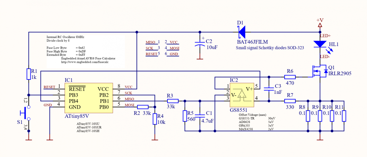

• Математика расчётов токов светодиода и напряжения аккумулятора переписана и считается с учетом резисторов схемы. Номиналы резисторов вынесены в config.h
• Для отладки добавлена возможность вывода напряжения аккумулятора, значения MainPWM и температуры по UART (pin PB0, 7874 bits/s). Вывод в UART - тройной клик с удержанием.
 UART включается определением символа UART_DEBUG в настройках компилятора. В Release версии UART отключен.
Замена ОУ на дешевый аналог GS8551
Нашёл производящийся в Китае инструментальный ОУ в корпусе SOT23-5 - GS8551-TR (Zero-Drift CMOS Rail-to-Rail. Offset Voltage: 30μV).
Решил попробовать взамен не дешевой (3.2$) AD8628 от Analog Devices.
Важное отличие в Max Offset Voltage: 30μV у GS8551 против 5μV у AD8628. Для фонарика допустимо.
На Алике купил партию 5 шт за 1.25$. Измерил в схеме – напряжение смещения оказалось 20μV. Это даёт несущественную ошибку при установке тока (-0.8 mA).
Можно ставить👌
Исходники (IAR Embedded Workbench for AVR 7.30.4) и прошивка LiPo_V7M_20240521.zip (на GoogleDisk).

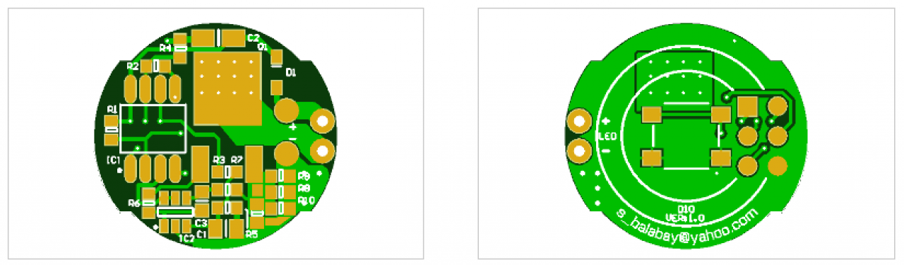

Гербер файлы и сверление для заказа платы LiPo_V7M GRB.zip (на GoogleDisk).
[Исправлено: Balabay, 21.05.2024 в 16:16]

Посмотреть сообщение Сообщение от vishay :
А как происходит корректировка температуры, которую вычисляет встроенный температурный датчик в МК?
Пришлось в программе прописать вывод по UART протоколу с нестандартным битрейтом 7874 bit/s (частота прерывания от Timer1). Логическому анализатору Saleae это без разницы.
Без корректировки на холодной плате было 32°С. Реально 22°. Внёс корректировку -10
Код:
#define T_OFFSET (275 + 10) // 275 - const, +10 - коррекция определённая по измерениям, переданным по UART
Проверил при нагреве (30..40°) - растёт и вроде похоже на правду.
Если делать двухточечную калибровку, потребуется математика с плавающей точкой. Не тот контроллер. Остановился только на смещении (сложение/вычитание). Достаточно для снижения яркости по перегреву.
С напряжением аккума аналогично. Хороший мультиметр + показания из контроллера в мВ. Несколько измерений для севшего аккумулятора (3 В) и заряженного 4.0..4.1. Скорректировал V_REF, вместо даташитных 1.1В получилось 1.077.
Корректировки делал только на одном фонарике, на второй забил. Просто залил ту же прошивку. Контролеры из одной бобины, но про повторяемость в партии ничего не могу сказать.
