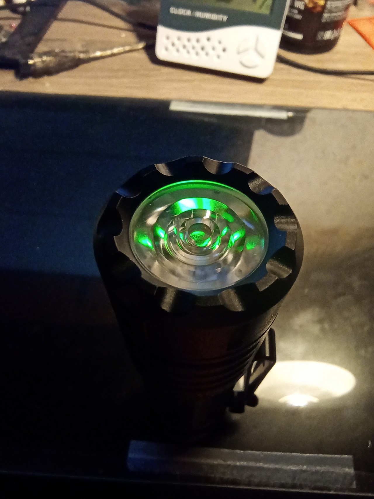

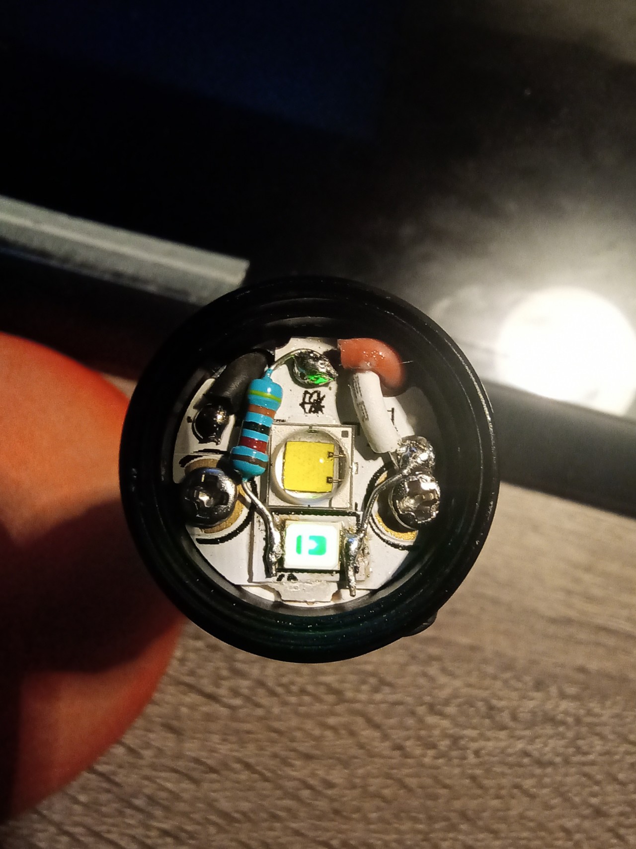

ребята привет. в общем купил данный фонарик деду. на сст40. для него cri это буржуйские слова. и главное ему чтоб фонарик был мелкий и помещался в карман рубашки и светит как фара. ну так вот этот идеально. дабы он его не терял ( как вам уже известно на сст40 3 провода на 2-х подается постоянное питание) припаял смд зеленый через резистор 47ком. смд резистора не было впаял большей. потребляет меньше чем саморазряд фонарика. и красиво светится а зеленый потому что он меньше всего потребляет и субъективно самый яркий. ну и дабы яркости поднять ведь он черный из-нутри покрасил титановыми белилами на алкидной основе. сфоткать пятно до я забыл. есть только после. но визуально оно стало ярче примерно на 10% и хот спот как бы пропал. раньше чем ближе к центру тем ярче. теперь все пятно имеет яркость как раньше в центре. ну и цвет больше смешался пропала очень явная разница в цвете в центре и по бокам. она есть но уже не столь выражена
[Исправлено: Карибри, 17.12.2023 в 23:22]

Карибри, это на любой диод такое напаять можно?
да на любой. НО с сст40 проще всего потому что 3 провода и на 2х всегда есть напряжение. с sft40 2 провода с ничиа и xhp50 не знаю как. но скорее всего 2 провода. и чтобы на них сделать подсветку прийдется разбирать драйвер и припаивать доп провод на постоянный -. в общем сложно но можно

На сст40 тоже приходит два провода. Третий белый провод из под завернутого в корпус винта подает минус на драйвер

Посмотреть сообщение Сообщение от vspk :
и к чему ты это сказал. никто и не говорил что на сст40 2 провода. это на sft40 2 провода. не путай. это разные светодиоды

Вам ясно намекнули для чего 3-ий белый провод. На светодиод нужно 2. Из-за конструкции данного фонаря белый провод обеспечивает "-" для тактовой кнопки выбора режимов и не как не связан со светодиодом.

К тому, что выше был тезис о том, что на сст40 приходит 3 провода, на двух из которых всегда есть напряжение.
Посмотреть сообщение Сообщение от Карибри :
Это неверная информация, и, чтобы она никого не запутала, я написал, что третий белый провод на фото не имеет к диоду отношения - он подводит минус к драйверу фонаря от винта, закрученного в корпус фонаря. Драйвер нуждается в питании - свой (+) он получает непосредственно от аккумулятора, а (-) он берет по проводу от винта, крепящего звезду. Он не может его взять с корпуса, поскольку корпус фонаря анодирован, а анодирование не проводит электрический ток. По этой причине в некоторых фонарях (например, старых фениксах) минусовой провод от драйвера выводится к диоду и там припаивается к винту, закрученному в корпус

о чем вообще дискус? я не понял. на плате 3 провода и на 2 из них постоянное напряжение. хотите доказать обратное. достаньте мультиметр и докажите
