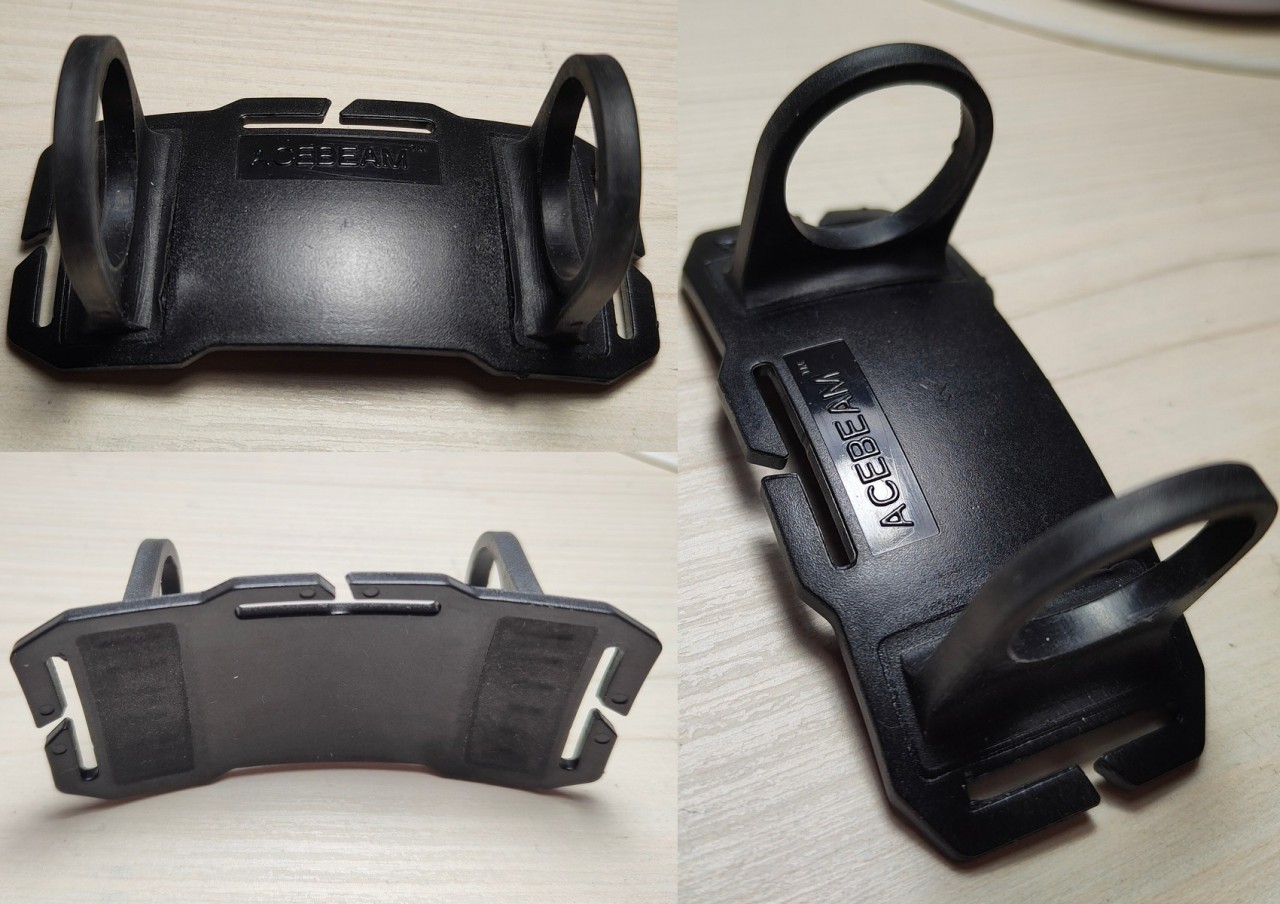

Старый 22.03.2024, 17:47   48

alibek, можно второй холдер тоже сфотографировать?
Старый 22.03.2024, 19:35 Автор темы   49

По умолчанию Re: Acebeam H30 (новый?)
Позже сделаю фото.
Но внешне они одинаковы, отличаются только жёсткостью - один совсем жёсткий, второй чуть мягче.

Старый 22.03.2024, 20:46 Автор темы   50
Вот как-то так.
