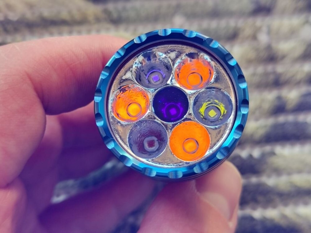

Кто может сказать правильно ли, что в режиме UV светится не только центральный диод, но и боковые чуть подсвечивают?

Конечно неправильно.
Это УФ "сифонит" внутри головы, вызывая свечение люминофора.
Ладно бы это TIR была, там это обычно, но тут рефлектор. Значит напыление неплотное и просвечивает.

А может отражается от стекла и попадает на крайние диоды?

В принципе может быть и так.
Можно открутить безель, снять стекло, плотно закрыть чем-нибудь непрозрачным центральный рефлектор и включить УФ. Перестанет светится — значит было отражение от стекла.

alibek, да если у всех так, то как бэ нормально. Я думал диоды включаются. А про рефлектор я у Skilhunt спрашивал, говорят алюминиевый.
Может под рефлектором пробиваться, если там общая плата и нет проставок.

подсвечивают
с УФ фильтром и без - одинаково?
И что там за фильтр и на чем он держится?
Насколько помню из обзора - выточка-паз в рефлекторе под УФ-диод.
Ну а сверху - стеклом прижимается.
