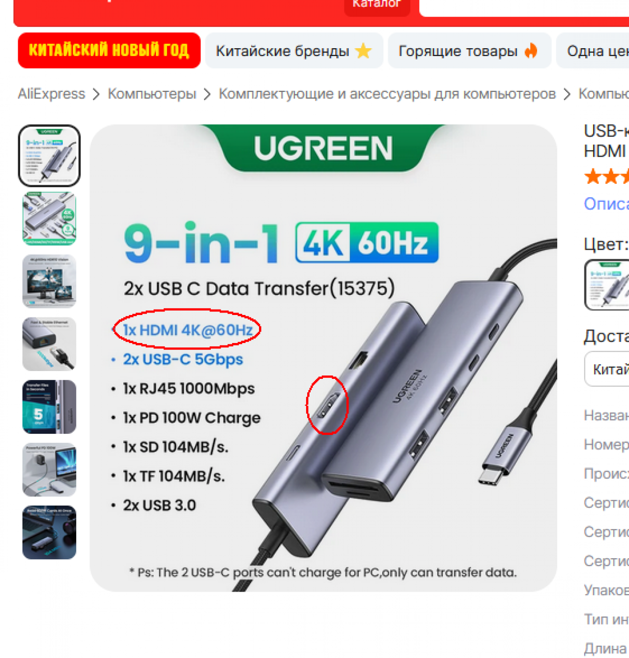

Если мысли мои верны - кто какой hub может советовать?
Полагаю, Вам нужно что-то подобное.

По описанию и отзывам хорош, целый комбайн на все случаи жизни.
Ну фирма Ugreen делает годные зарядки, мож и тут не подкачает.
Единственно, хаб с usb-c на борту там самый дорогой. Но можно попробовать нечто подобное.
hdmi нету.
первое в данном случае выигрывает за счет дополнительных "периферийных" моментов. Хотя цена не малая, но вот тот же
Satechi
в 2 раза дороже.
Главное, чтоб он выполнял свои функции на должном уровне.

hdmi нету.
Эм... Уверены?
Там несколько моделей. Можете попробовать купить самую дешевую c HDMI и использовать переходник.
[Исправлено: OrFF, 06.02.2024 в 11:26]

Эм... Уверены?
100%, посмотрите что я цитирую. Просто путаница с ссылками, смысл пришел позже.
Лучше использовать без переходника, в моем понимании.
