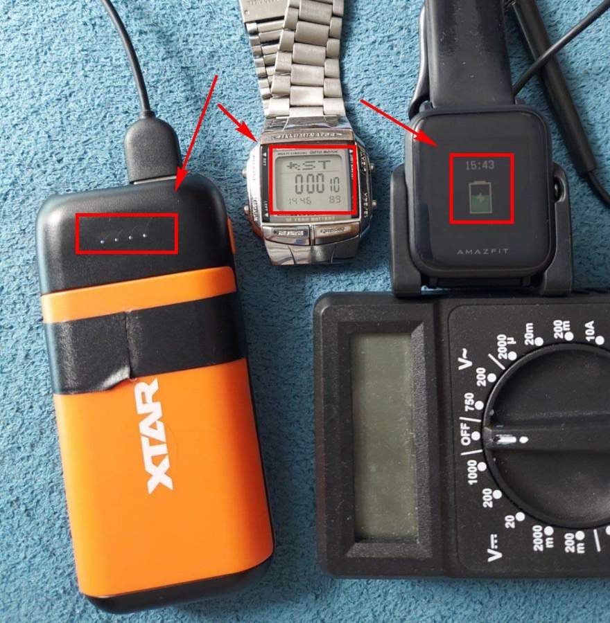

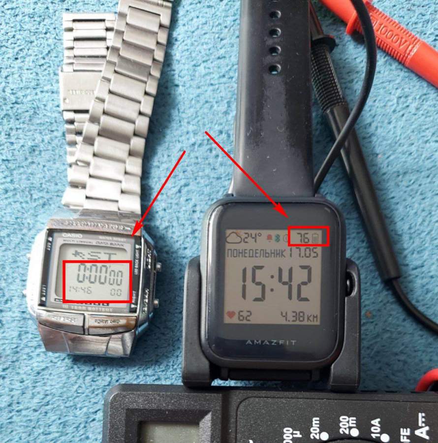

Посмотреть сообщение Сообщение от AlexeyDnepr :
И не способен заряжать устройства с маленьким потреблением тока (часы, фитнес-браслеты, наушники).
Смотри:
На моих аккумах сейчас 4.17В, я к нему просто подключил часы заряжаться, фитнесс браслет AmazFit Bip.
Просто подключил, без каких либо зажиманий кнопок, двойных кликов и остального.
Заряд пошёл.
Заряд длился 10 минут, браслет зарядился с 76% до 90% и отключился.
Может быть с 90% начинается совсем малый заряд, может павербанк только 10 минут заряжает слаботочку.
Я опять нажал кнопку на павербанке и пошёл заряд, но отключился через пару минут.
Думаю, это браслет на подходе к 100% слишком мало тока потребляет.
Давным давно, я как-то заряжал гарнитуру Xiaomi, от павербанка Xiomi, в котором не было режима зарядки слаботочки.
Я просто ехал и раз в минуту нажимал кнопку питания на павербанке. До полной зарядки я бы утомился такое делать, но как резервный вариант у меня получилось. С этой гарнитурой я звонил и принимал звонки, так как в тот день мне нужна была гарнитура.
У PB2S точно есть режим зарядки слаботочки. Но 18650 там болтаются как какашки в проруби. Нужно делать или покупать проставки.
