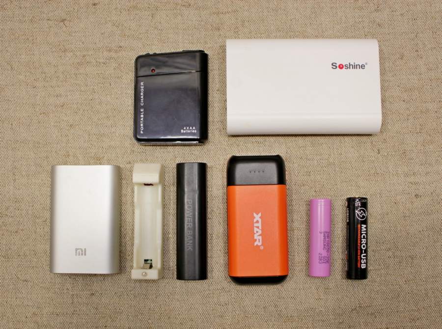

Здравствуйте!
Быстрый отзыв о устройстве.

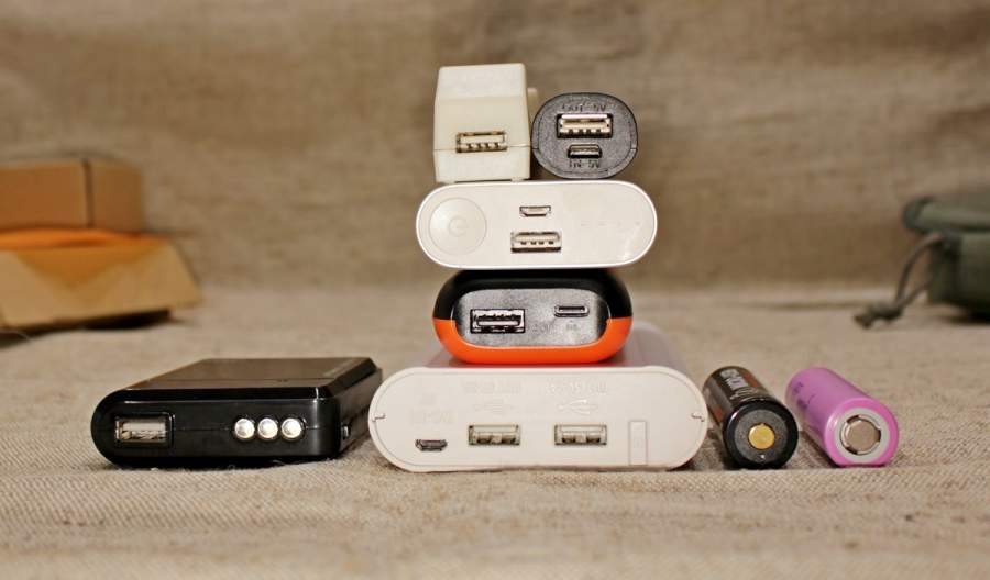

Долго выбирал, подбирал павербанк, на роль основного EDC павербанка, обязательно на сменных 18650.
Мне сам павербанк не нужен, так как телефон доживает до вечера и ещё немного остаётся, без особой экономии аккумулятора. При желании, можно и два дня без зарядки продержать телефон. Но, дня хватает, на ночь ставлю на зарядку.
С собой есть у меня мелкий и простой павербанк, совсем простой, отдаёт 1А, в нем стоит аккумулятор без защиты (Мурата), аккумулятор с перегородкой пластиковой, которая используется как проставка между аккумулятором и контактом, чтоб павербанк был отключён и не не было саморазряда. На самый крайний случай - я мог сам подзарядить свой телефон, могу дать кому-то для зарядки. Ну и это типа футляр для аккумулятора, крепкий, аккумулятор не контактирует с другими вещами.
Есть более серьёзный павербанк, на 4*18650, два порта, в сумме отдаёт 3.2А, что уже хорошо и запас по ёмкости нормальный.
Ну и есть со встроенными аккумуляторами - Xiaomi на 10 000mAh. Правда он уже заряжается током 1А, значит скоро совсем перестанет работать.
решил я себе взять что-то среднее, между однобаночным аккумулятором и четырёхбаночным.
Перерывал я Али на разные варианты, нашёл более компактный на 4*18650, там и порт Type-C, чтоб с зазором на будущее. И размеры достаточно компактные.
О существовании павербанков Xtar я знал, видел тесты, знаю о Xtar PB2S, который и на 21700 и на 18650, но вот 18650 в нём не крепко держаться, могут гулять по корпусу. Что мне не интересно. 21700 хорошо, два штуки это 10 000mAh, но мне удобней универсальность и взаимозаменяемость с фонарями.
На модель Xtar PB2C даже не смотрел. Урезанная версия, без дисплея, чисто под 18650... Думал не, совсем не вариант.
Но мне это и нужно было.
Товарищ с чата в Телеграмме написал, посоветовал, я пошёл смотреть и да, это именно то, что я искал.
Что я получаю?
1. Футляр/коробочку/бокс для двух аккумуляторов 18650. Эти аккумуляторы я могу достать и использовать в фонарях. Например у меня в налобнике один аккумулятор на 3350mAh и в этом павербанке два 3350mAh. Уже хорошо, с этим налобником могу работать долго и не экономить заряд, включать ту яркость, которая мне нужна, а не на которую мне хватит заряда. Это основная задача этого павербанка.

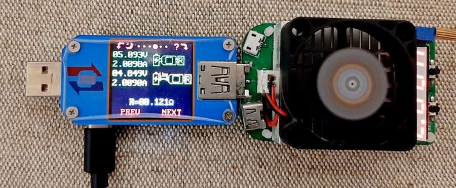

2. Полноценный павербанк, настоящий, который может выдать 2.4А. Который заряжает аккумуляторы током 2А, на канал - 1А. Всего 2А.
Удобный, можно всегда воспользоваться и поставить на дозарядку.
3. Есть сквозной заряд. Подключаем павербанк к зарядному устройству, через порт Type-C, и в павербанк подключаем ещё один кабель, к которому подключаем телефон. Это дело ставим на ночь заряжаться, утром получаем полностью заряженный павербанк и полностью заряженный телефон. Всё это от одного порта. Удобно? Мне это удобно.
В моём Сошайне есть такая функция и в Сяоми так же есть. пару раз пльзовался. но если будет выбор между павербанком без сквозной зарядки или с такой зарядкой, я выберу именно со сквозной зарядкой.
4. Достаточно компактную зарядку для аккумуляторов 18650.
Устройством очень доволен, получил то, что хотел.

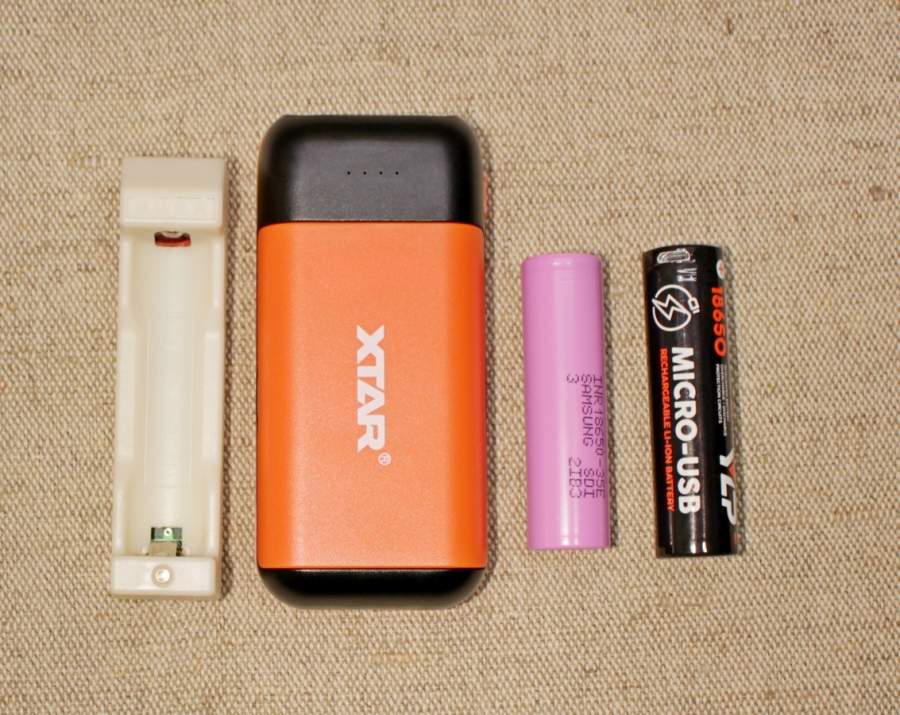

Теперь быстренько пройдусь по самому устройству:
Корпус:
Размеры:
110*51*24.4мм
Вес:
58.52г - БЕЗ аккумуляторов.
156.42г - с двумя аккумуляторами YLP LG1833R.
Ток заряда павербанка - в районе 2А.
Ток заряда других устройств - ДО 2.4А Дальше отключается.
Режим зарядки слаботочных устройств - ещё не проверял.

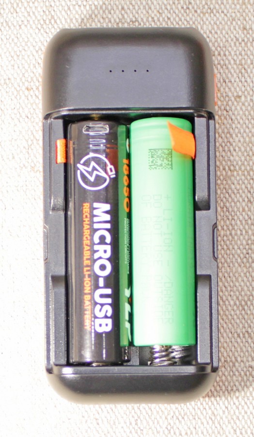

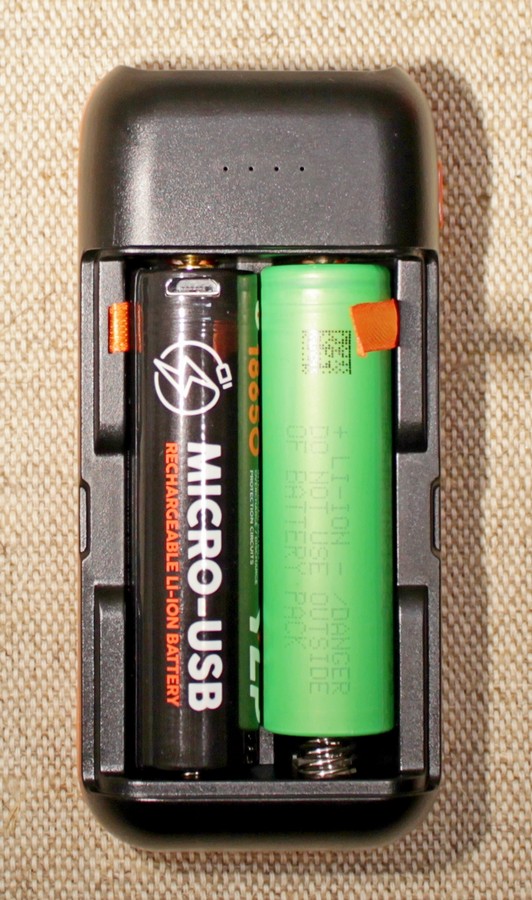

В этом ПБ есть нюанс. Аккумулятор NCR18650BF с продавленным плюсом (панда продавила) не достаёт до плюсового контакта ПБ. Похоже, у всех саньё мягкий носик.
Так это уже нюансы аккумуляторов, а не павербанка)

Честно сказать, я где-то слышал, что в этот павербанк и 21700 влазят впритык. Но влазят и он может работать.
Мой Самсунг не влез.
И длинные аккумы, со встроенной зарядкой влазят прям впритык.
У меня она самсунг продавила, та что дедо не в саньо, а в панде
Fableas (25.02.2021)
Старый 25.02.2021, 16:37   15
По умолчанию Re: XTAR PB2C. Компактный Power Bank на сменных 18650 и с Type-C портом для зарядки.
Ветер дует потому что деревья шевелятся? Слабые плюсовые контакты банок как-то странно связывать с пружинами.

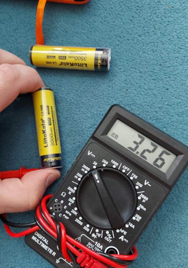

Старый 14.05.2021, 21:06 Автор темы   18

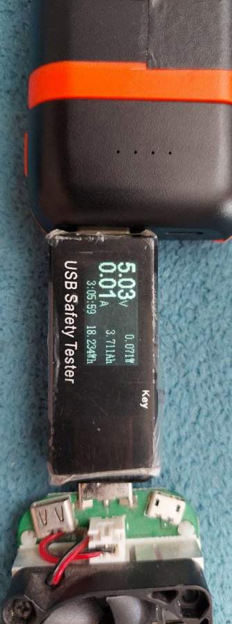

Так.
XTAR PB2C прошёл несколько циклов заряда и разряда.
Разряжался постоянным током 1.3А.
Заряжался блоком питания ORICO CSE 6U. На 1 порт выдает 2.4А.
Павербанк брал 1.6А-1.7А.
Залил в Павербанк - 5150mAh.
Слил с Павербанка - 3711mAh.

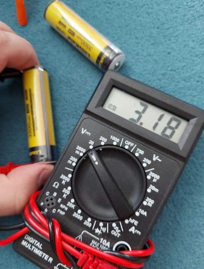

Напряжение на разряженных аккумуляторах было - 3.18V, 3.26V.
Аккумулятора с платой защиты.
Liitokala: Lii-35S 18650 3400 мА/ч, 2MOS PCB 3,7 V
