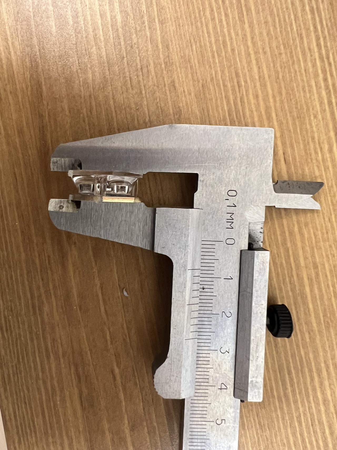

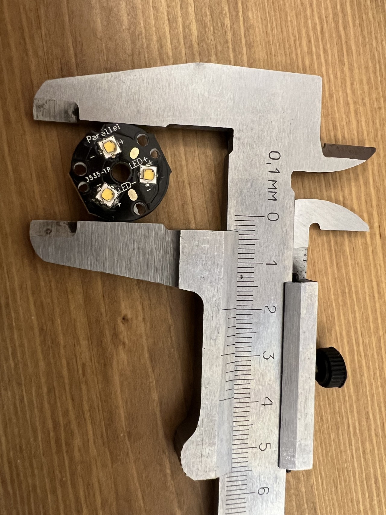

Коллеги, приветствую.
В загашнике имеется звезда на три sst-20 и оптика под неё. Замеры представлены на фото. Вопрос знающим: можно ли купить какой хост от Конвоев, чтобы попробовать сделать нечто похожее на т95 или т95 cri, или их родоначальников - джэксманов-триплов? Заранее спасибо за подсказки!
S21A
Старый 24.12.2023, 10:47   892
Majorloms
Аватар для Majorloms
Регистрация: 27.09.2023
Последняя активность: Сегодня 00:12
Сообщений: 260
Сказал(а) спасибо: 41
Поблагодарили: 187 раз(а) в 106 сообщениях
S21A
Благодарю. Целесообразнее купить готовый на sst20 и перепаять или хост и драйвер? Я что-то не нахожу драйвера отдельно на Али…
Да. Только не sst20, a sst40. Триплу можно больше.
Странно. У Саймона их дофига и больше.
Еще вопросом напрягу: сколько там мм драйвер? Вот вроде вижу 17 и 20… Но они без обозначения принадлежности к конкретному фонарю.

Такой подойдет?
Смотри, что есть на AliExpress! Драйвер 20 мм для SST40 ,4 режима 0.1%-3%-30%-100%, максимальная выходная мощность мА, защита от перегрева внутри за 606 ₽
Старый 24.12.2023, 11:50   898
CyberDem0n
Регистрация: 23.08.2021
Сообщений: 1508
Сказал(а) спасибо: 30
Такой подойдет?
Бери готовый фонарь с sst40. Это дешевле, чем хост и драйвер.

:sun_smile: Re: Обсуждение фонарей Convoy. Часть 9.
Принято, заказал. Спасибо за помощь!
