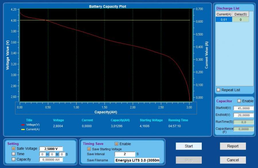

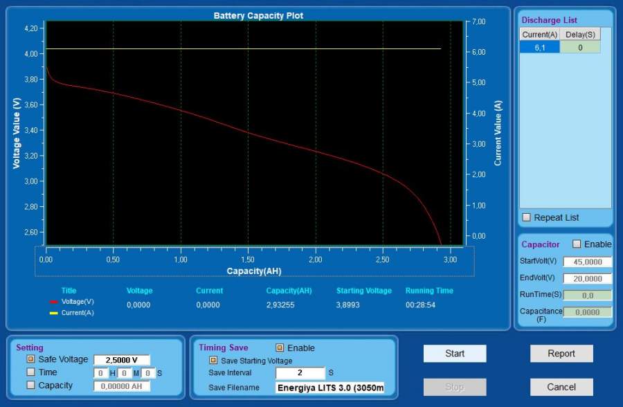

Ну, вы смотрите например на графики той же энергии, вот скажемздесь
ЛИЦ-3.0 -3012mAh, при токе 0.61A (0.2С)
ЛИЦ-3.0 -2932mAh, при макс. заявленном токе 6.1A (2С)
Отсупаем чуток от начала для надежности, видим что на токе 0.61А аккум просел где-то до 4.10V, а на токе 6.1А просел где-то до 3.77V. То есть изменение тока на 5.5А привело к просадке на 0.33V, значит наверное Rdc в данных условиях где-то около 0.06 ом.
Но в других условиях оно может быть чуть другим, поэтому я предпочитаю в конкретных фонарных применениях говорить не про Rdс, а именно про просадки.
Заодно там же Rac измерено для этой банки, ЛИЦ-3.0 -29.79мОм.
Примерно в два раза отличаются (но это не значит, что это жесткое правило "всегда умножай на два". Но часто где-то в 2-3 раза разница получается).
На графике я вижу что ток нагрузки 7.8А совсем не 6.1А Получается Rdc=45мОм что близко и коррелируется с моими данными.
Вторая картинка не от ЛИЦ-3 ПОЛУЧАЕТСЯ ТАК?

fnksb, Похоже просто картинку не ту вставили, а так расчёты ваши верны, но ка вы сами говорили +- автобусная остановка с моими результатами.
Агам, не туда ткнул. Сейчас поменяю.
Ну да. Rdc - это вообще +/- автобусная остановка, поэтому в конкретных задачах лучше ориентироваться на просадки конкретных аккумуляторов в интересующих условиях (известные по разрядным графикам).
А при самостоятельной оценке состояния банок, если задача примерно понять насколько она дохла или насколько подходит под ту или иную задачу - ну, как-нибудь примерно на что-то ориентироваться... Там уж каждый сам решает, смотря по задачам и приборам.
Если надо что-то более сложное, скажем последовательную сборку из аккумов сваривать и под это их подбирать - ну, там наверное приборы посложнее нужны. Но не знаю, никогда таким не занимался.
