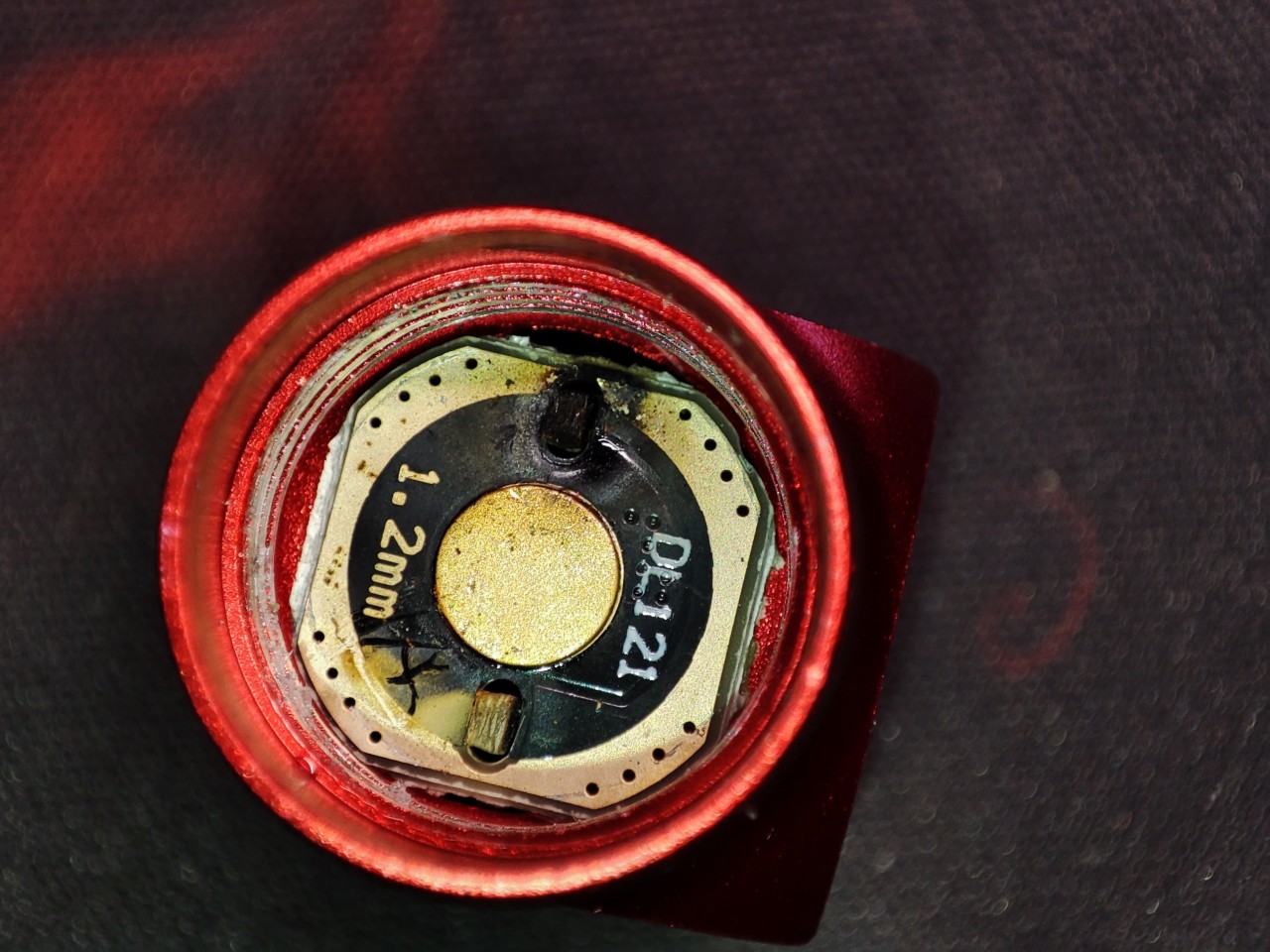

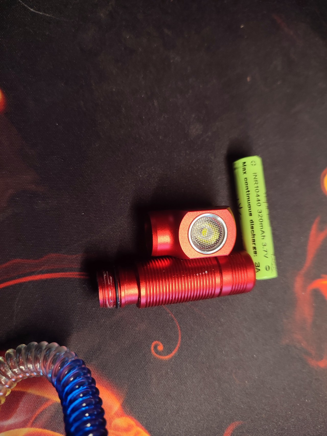

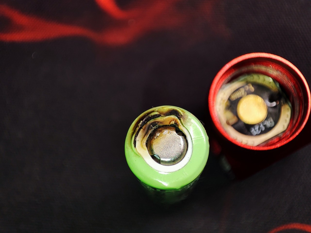

Сгорел Манкер Е02II.
Сгорел не в процессе работы, а ночью находясь в покое. Вставлена была батарея Vapcell 3.7 v высокотоковая.
Поскольку плюсик у неё скрытый (не выпирающий) - он работал через малюсенькое заводное кольцо 3мм (иначе контакта не было).
На утро заметил такую фигню. Вставлял батарейки 1.5 в - не работает от них. Аккум Vapcell - в порядке, хоть и обожжон маленько -заряжается, работает.
как теперь чинить ?
x5470 вне форума   Ответить с цитированием Вверх

Посмотреть сообщение Сообщение от x5470 :
ну вот потом появился контакт, но не совсем там где надо.
С вероятностью сам драйвер может и жив, если его почистить (но это неточно, здорово его проплавило). А вот минусовая пружинка тоже могла уйти в утиль, как скорее всего и банка.

PS
как теперь чинить ?
Порадоваться, что квартира цела - и на малую толику от сэкономленных на этом факте денег купить новый фонарь, и нормальную банку с выступающим плюсом к нему
там явно разрыв минусового кольца по периметру виден, но это не сильно страшно, на работу не влияет, хотя надо бы восстановить. а вот дорожка под маской идет к отверстию - с ней непонятно, может тоже отгорела
