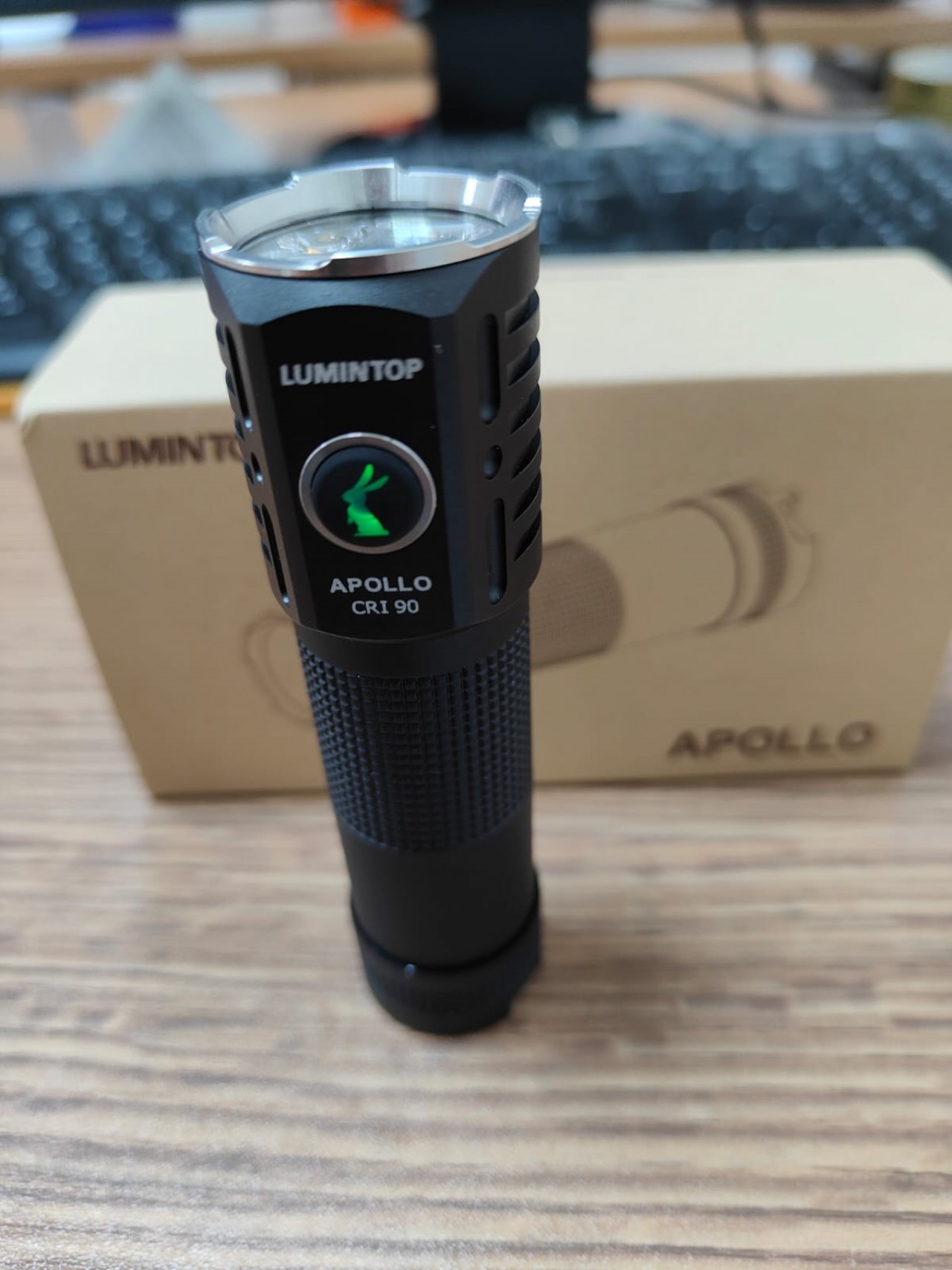

Приехала "новинка"
Теперь зайца можно отключать.
