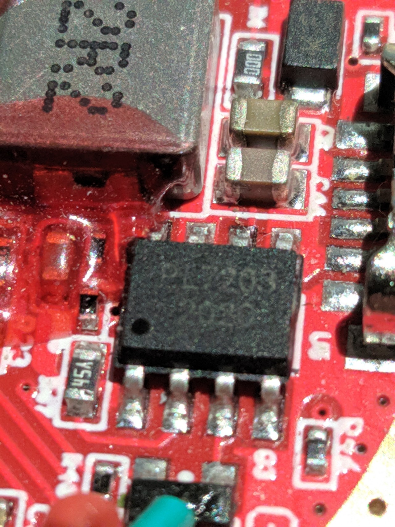

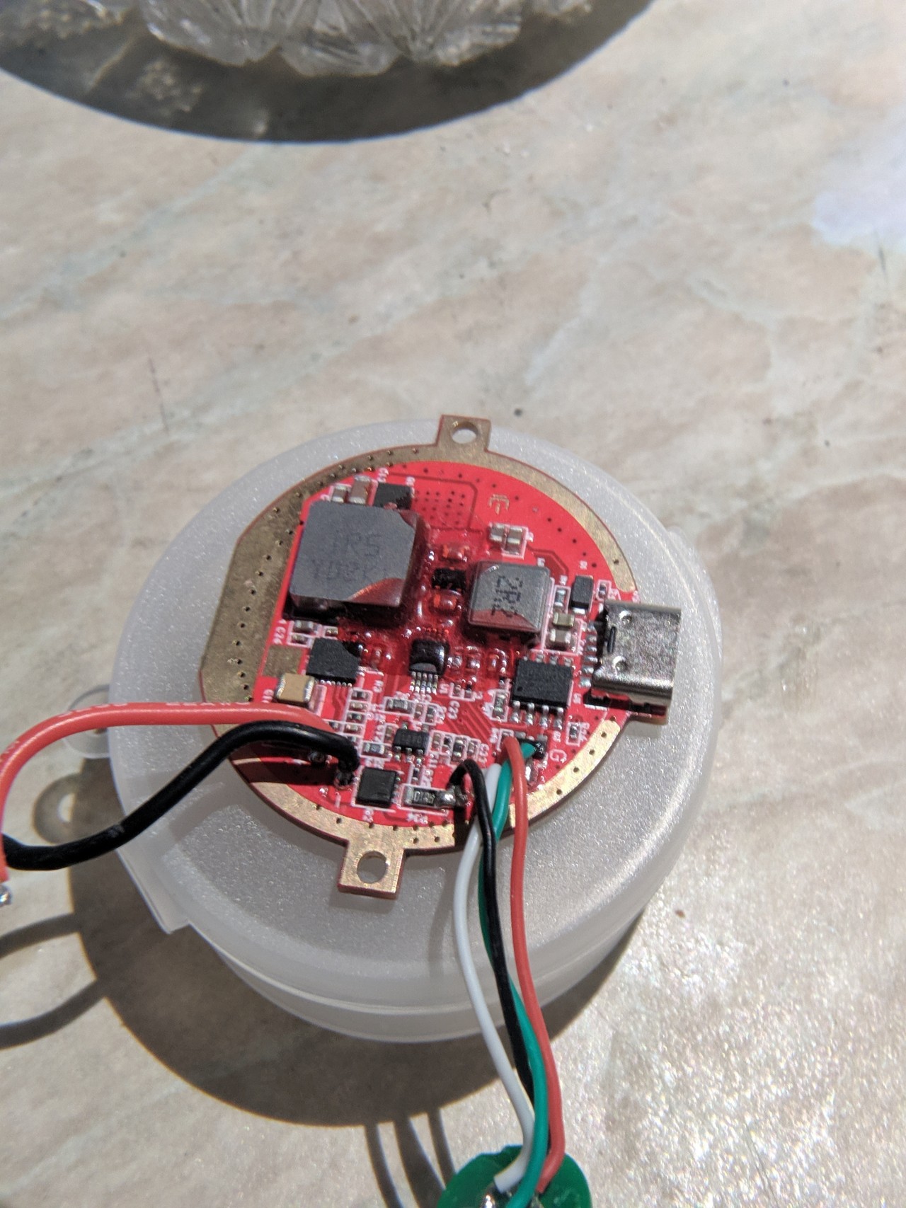

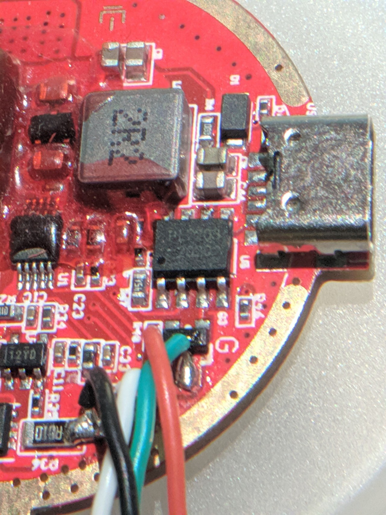

Посмотреть сообщение Сообщение от R_Golod :
Отдали фонарь Convoy 4X18A с неработающей зарядкой, вскрыл, увидел взорвавшийся транзистор возле порта TypeC.
Сейчас глянул на свой паленый драйвер. В том месте стоит, в моей версии, PL7203. Второй строкой
вроде 2030, возможно 2020.
На АлиЭкспресс нашел вот это:
Но нижняя строчка другая.
Может где-то есть в продаже и такая, как у меня, но драйвера, сдаётся мне, у нас разные немного. Чуть-чуть. Совсем-совсем. Посмотрите.
[Исправлено: Сапер, 10.03.2023 в 18:02]
Сапер вне форума   Ответить с цитированием Вверх
Старый 11.03.2023, 08:18   692
R_Golod
Регистрация: 09.03.2023
Последняя активность: 03.01.2024 17:03
Сообщений: 5
Спасибо большое, это похоже на правду, микросхема заряда лития на 3,5 ампера. Завтра сравню разводку на плате с даташитом и буду заказывать, если совпадёт. Нашел недорого - 2 штуки за 260 рублей.
R_Golod вне форума   Ответить с цитированием Вверх
Старый 13.03.2023, 14:01   693
R_Golod
Сообщений: 5
По разводке PL7203 не подошла. После долгих поисков нашел, кажется, то, что надо - IP2312. Это драйвер заряда на 3 ампера. Полузатёртые буквы на сгоревшем драйвере совпадают. Стоит копейки, уже заказал пяток. Отчёт, если будет, то не раньше июня))
