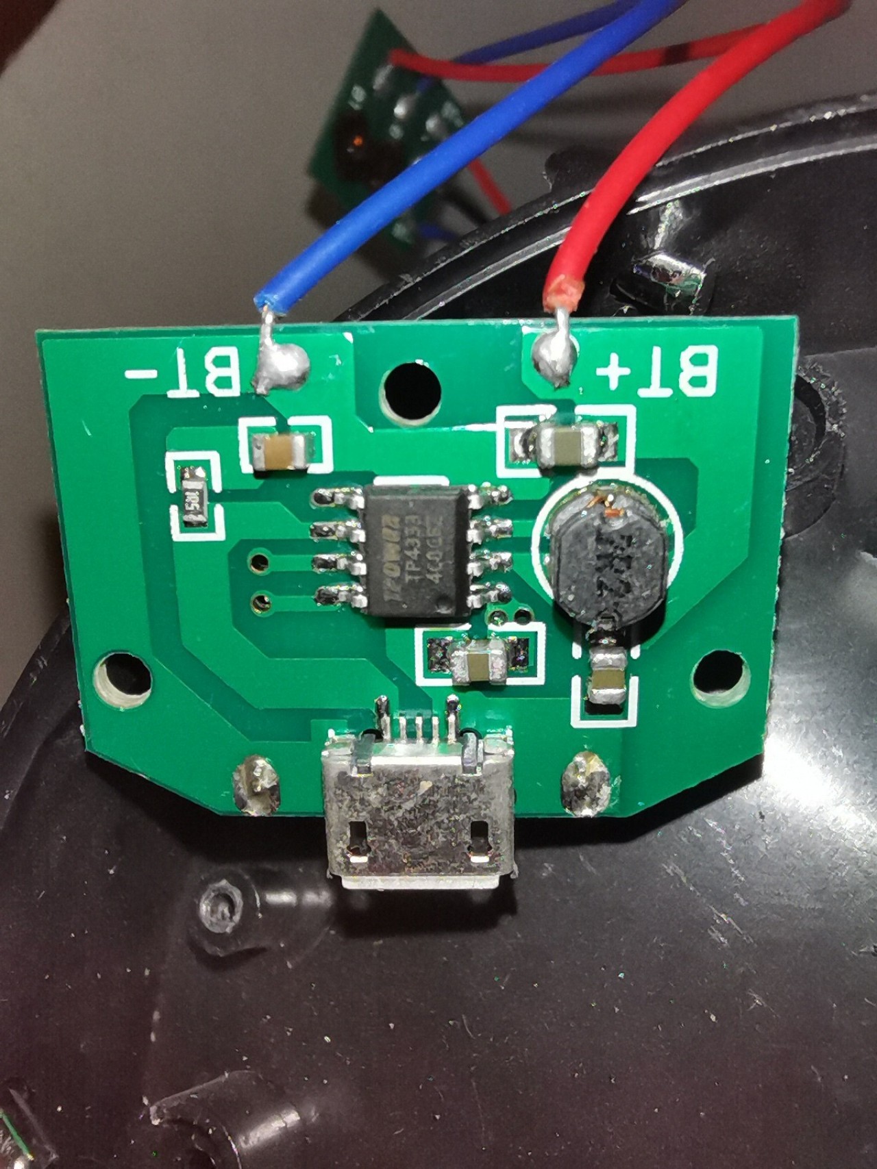

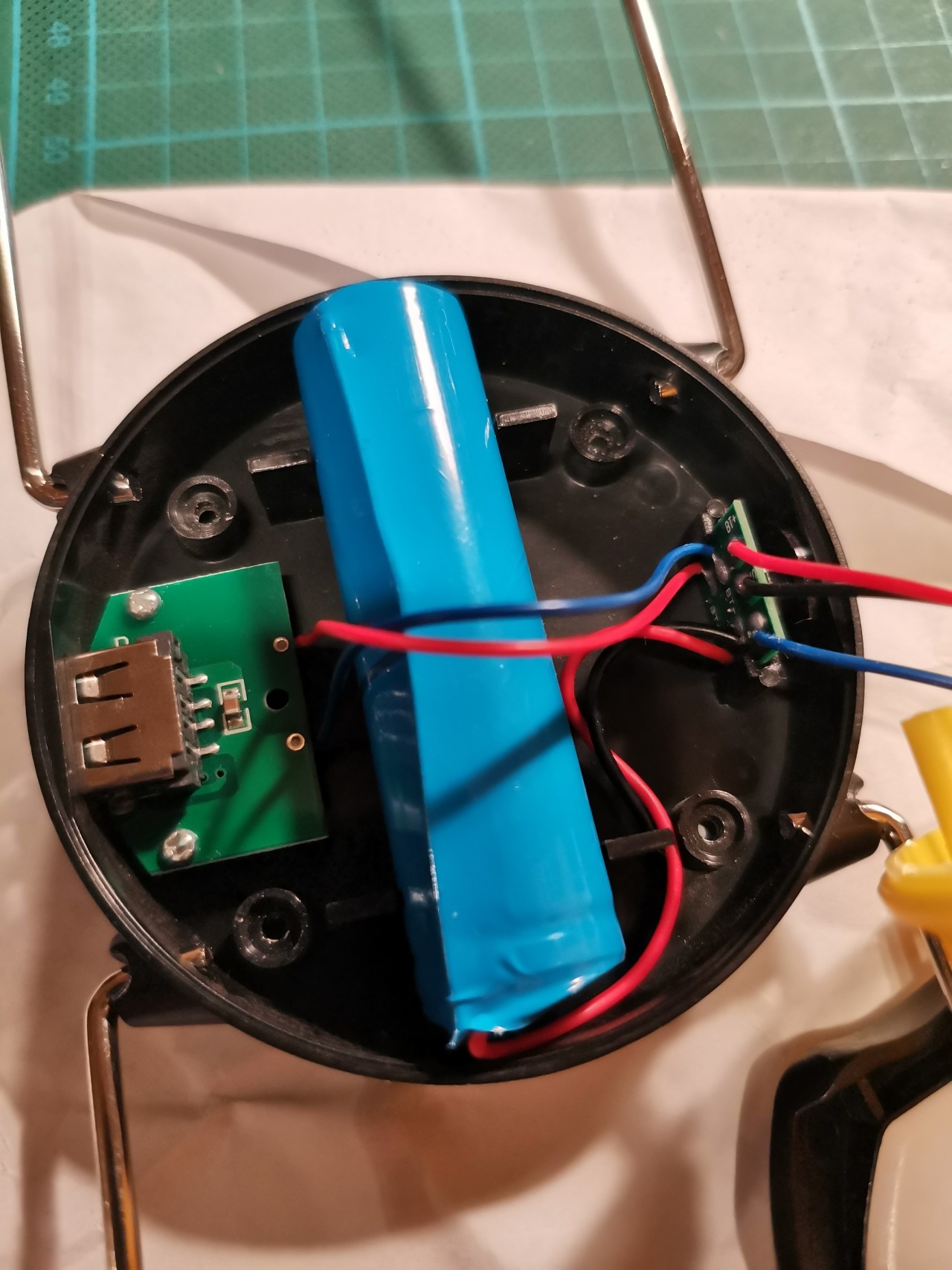

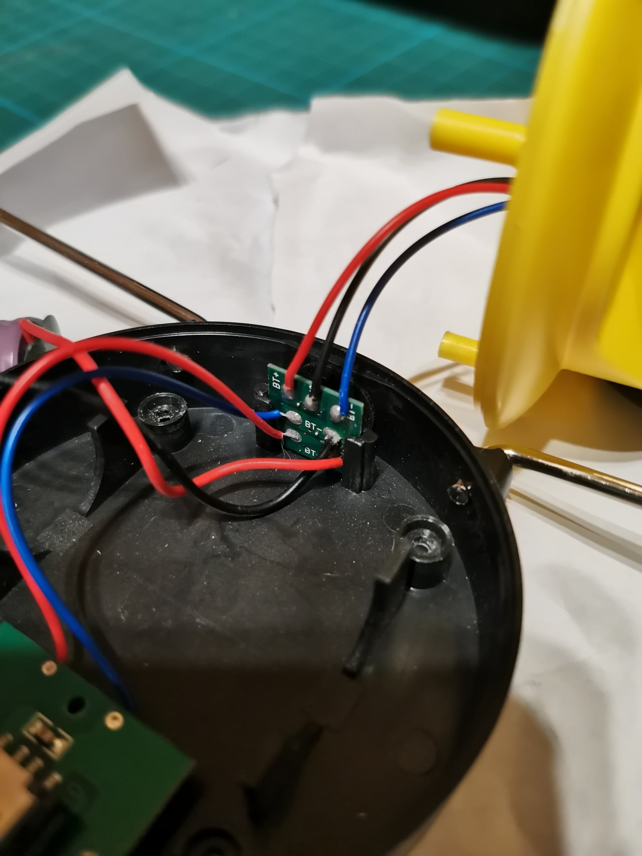

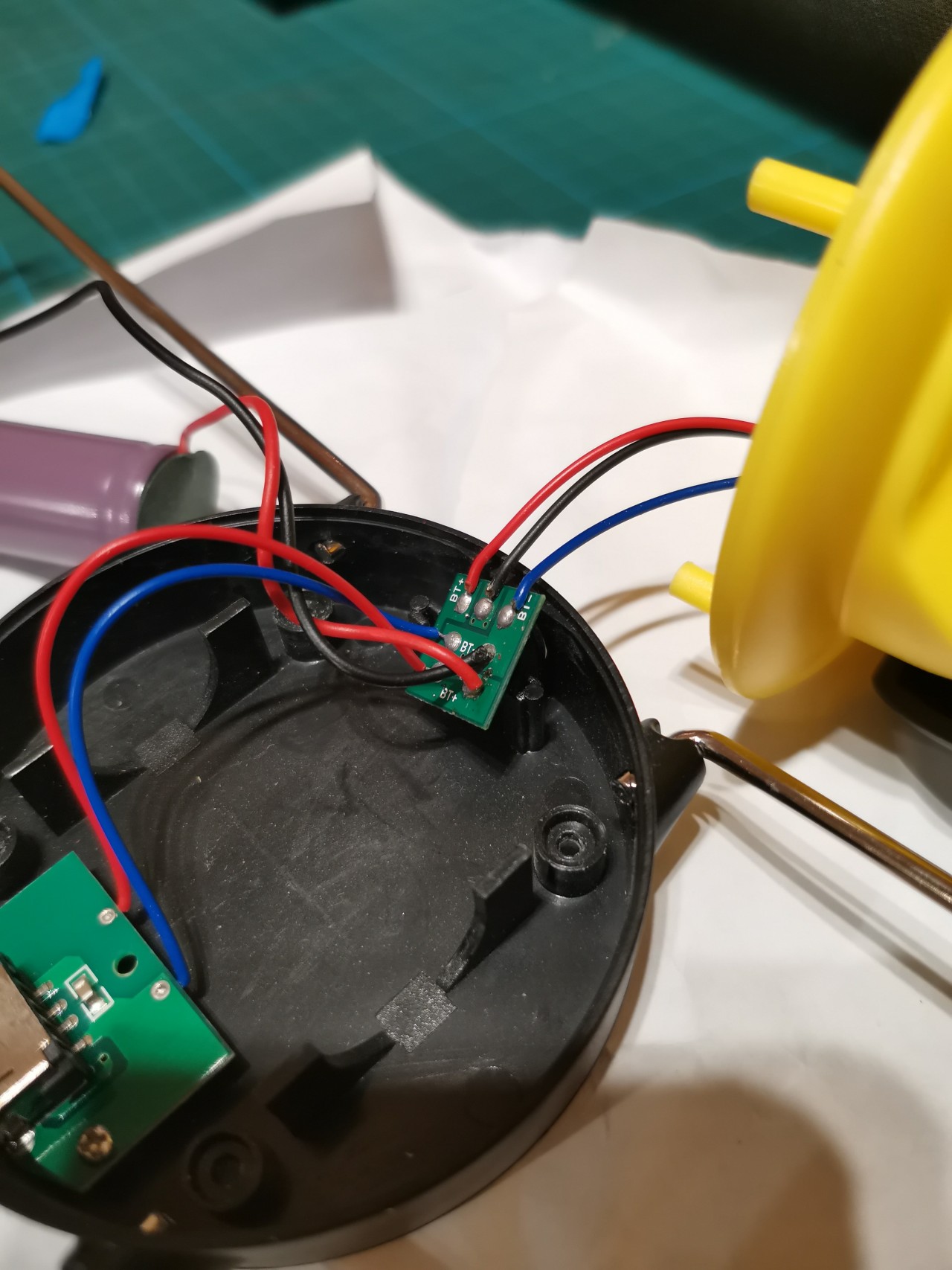

Имею такой вот фонарь.
заметил что очень быстро саморазряжается.
вскрыл, замерил емкость безымянной 18650 - вышло всего 300 мАч.
в схемах фонарей не силен, похоже там вообще заряд 18650 идет без драйверов напрямую от USB или я не прав?
хочу заменить этот АКБ на такой же но с проверенной большей емкостью (есть на 3000мАч).
можно ли в эту схему внедрить контроллер на TP4056 без особой переделки остальной схемы? если да, то в разрыв чего его включать?

Посмотреть сообщение Сообщение от kikis :
Вряд ли. Скорее всего там тот же TP4056.
Замените аккумулятор на нормальный, этого должно быть достаточно.
Старый 30.12.2022, 14:35 Автор темы   3
kikis
Регистрация: 10.11.2011
Последняя активность: 04.12.2025 17:47
Сообщений: 24
По умолчанию Re: Помогите с доработкой китайского ноунейма
вот потрахи:

Старый 30.12.2022, 15:26   4
kaa.mobil
Аватар для kaa.mobil
Регистрация: 25.08.2012
Сообщений: 3954
Сказал(а) спасибо: 1560
А на родной платке с USB-A с обратной строны точно ничего нет?
Не в разрыв, а вместо родного "контроллера". Только то, что вы показываете, по размеру вроде не лезет.
PS. Только сейчас сообразил. А зачем там USB-A? Повербанка типа?

Старый 31.12.2022, 22:48 Автор темы   5
kikis
Сообщений: 24

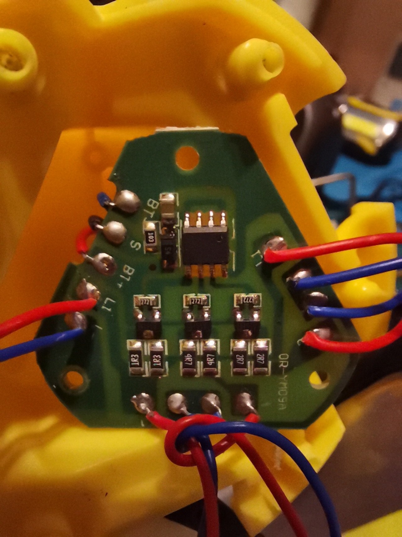

да, какой то контроллер там стоит (вроде ТР4333). так может ничего менять не нада, только АКБ на 3000 мАч поставить?
Ну так и не меняйте. Что вы заменой выиграете, 0,2A? Напрямую tp4333 на tp4056 заменить не получится, обвязка и распиновка принципиально другие.

Старый 05.01.2023, 13:31 Автор темы   9
kikis
Сообщений: 24
дошли руки измерить процесс:
в выкл. состоянии мультиметр показал ток разряда 0,4 мА. ну так это фигня.
так же посмотрел как работает штатная системы зарядки: при падении напряжения до 2,70 В отрубается. при заряде при достижении 4,01 В отрубается. при этом вначале зарядный ток с 0,7 А плавно падает до 0,15 А в конце заряда.
т.о. действительно менять штатную схему на ТР4056 не вижу смысла.
поменял штатную говняную АКБ на 3000 мАч.
буду теперь наблюдать, стоило это того или нет.
