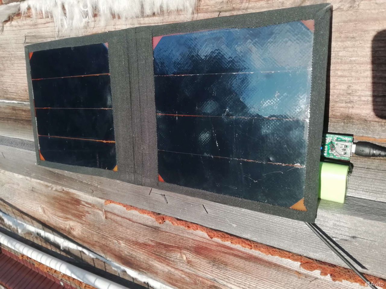

Старый 12.10.2022, 21:25   630
Shmalik
Регистрация: 23.07.2015
Последняя активность: 20.10.2022 05:44
Сообщений: 36
Сказал(а) спасибо: 26
По умолчанию Re: Солнечная панель селфмейд
VoronNew, привет!
Мы тоже не молодеем... Однако, доделал таки раскладушку из 6ти дюймовок. Максимальная мощность в нагрузку 11Вт.
