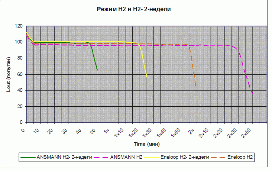

Пока что создается впечатление, что по оси Y изменения происходят категорически нелинейно, что значительно затрудняет оценку. Например, режим TK15 в 47 люменов оказывается подозрительно близко к заявленным 26 люменам зебры (M2). Или разница режимов H2 на энелупе и ансмане (пунктирные линии) - небольшое превышение яркости у энелупа укладывается в погрешность, или это серьезное изменение? Или разница между H1 в первые 5 секунд и энелупом с водяным охлаждением (розовый и красный графики) - получается, что на энелупе с водяным охлаждением зебра первые 2-3 минуты светит ярче, чем на ансмане в первые секунды после включения? Или это тоже погрешность измерений? В общем, для надежных выводов нужно как-то совершенствовать методику, чтобы она хоть какой-то однозначной калибровке поддавалась. |

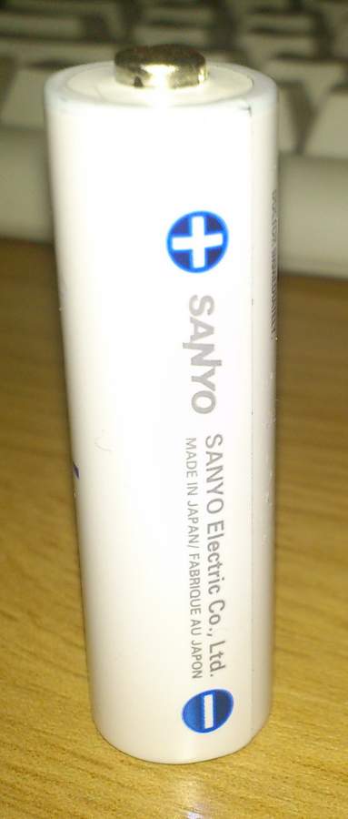

Добрый вечер.Прошло ровно две недели как я положил на полку Eneloop и ANSMANN. Пора посмотреть что получилось. И так: режим Н2 для того, чтобы было виднее :Lanyard2:
Вот так! ANSMANN потерял около 70% емкости.![]() а Eneloop около 40% ![]() Тут безусловно победил Eneloop , но и у него "рыльце в пушку" Какой-там саморазряд заявляет SANYO ?![]() Вывод отсюда такой: Нет смысла заряжать аккумы впрок!

Что-то на подделку похож ваш енелуп. Сейчас понабегут форумчане и ругатся начнут)
