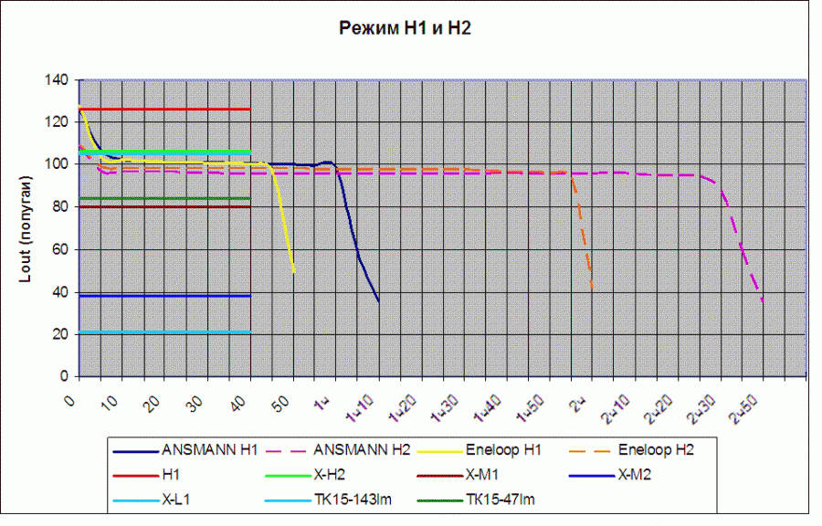

Ну вот и графики готовы.
Горизонтальные линии (Х-Н1...Х-L2), это "попугаи" которые выдает Зебра первые 5 секунд на свежих акках, назовем их холодными. Так же добавлены 143lm и 47lm в исполнении Fenix TK -15 (стабильный режим).Получается что режим H2 (холодный) почти 140lm, а стабильный-около 80 lm.Режим М1 (стабильный), близок к 40lm . Н1 падает с 170 до 90lm . Это по свету. По рантаймам: Eneloop проработал в режиме Н2 ровно 2 часа, а ANSMANN 2ч35 мин. Какой акк брать решать вам, я свой выбор сделал.Почему же яркость в режиме Н1 так круто падает? Есть предположение, что это защита от перегрева срабатывает. Отсюда родился один тест, суть его в том чтобы охлаждать фонарь водой! Пока он работает. Если предположение верно , то яркость будет стабильной в районе 150-160 lm. Будем купать нашу Зебру.
Mich_But вне форума   Ответить с цитированием Вверх

Круто. Но надо менять методику, что-то в измерении неправильно.
Например, по вашим измерениям емкость Энелупа на H2 оказывается в два раза больше, чем на H1 (при примерно одинаковом световом потоке, а значит и токе потребления). А это нонсенс.
Как показал тест - при нагреве корпуса яркость падает, а потребляемый ток не изменяется. Такая особенность Зебры в режиме Н1!
Предлагаю ВСЕМ! у кого есть под рукой Зебра Н51 с любой буквой провести простой тест :
Дохлые элементы питания не использовать!!!
1) Включите Зебру в режиме Н1 на 10 минут.
2) Теперь попереключайтесь между режимами Н1 и Н2 . Вы увидите, что разницы между ними почти нет!
3) Выключите Зебру и дайте ей остыть минут 10.
4) Включите и попереключайтесь между Н1 и Н2 . Теперь разница такая как и должна быть.
Что это ? Просадка аккума? Вы же не будете грешить на Eneloop ?
И почему Fenix в LD10 выжимает всего 100lm? Потому, что такого корпуса недостаточно для отвода тепла ! А 172lm Зебры -это "турбо" режим.
